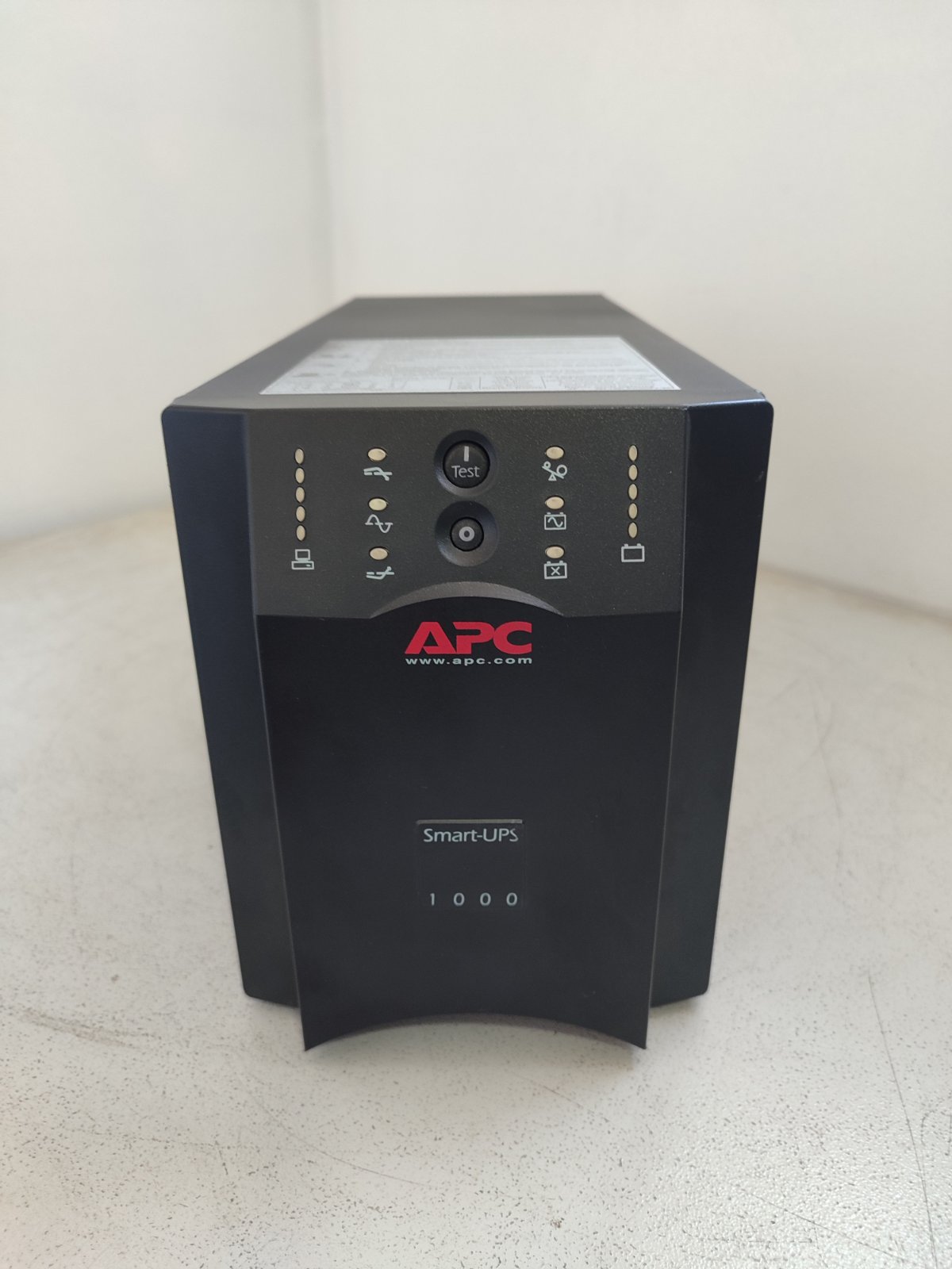

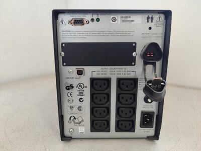

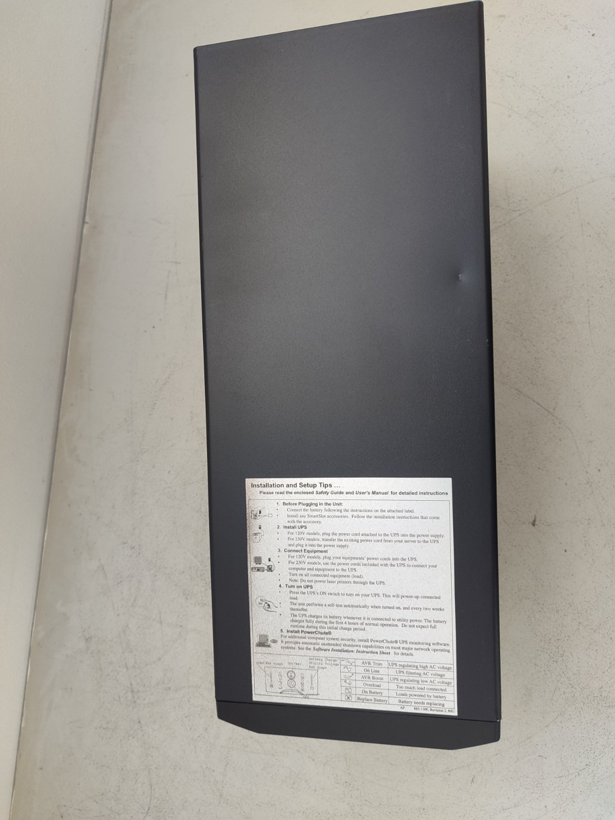

Можете мне помочь с выбором, а то хз, как выбрать правильно по фото?
Если что, буду прозванивать продавцов, мне бы норм. выбрать ибп.
Здесь немного навыбирал, хз:
Регистрация: 08.02.2012
Откуда: Алтай, Бийск
Фото: 14
та ктож по фото выберет? только внешний вид, если не замызган, не подран, не поцарапан выше шанс что относились аккуратно. только это не показатель состояния электроники. может его "укатывали" с постоянной нагрузкой близкой к мах. постоянными разрядами батарей в "0", то есть в рработал в режиме разряд-заряд..
звоните, общайтесь, выясняйте как использовался, в каких условиях, просите сказать первые 4-е цифры серийного номера, из них узнаете год выпуска. если начинает замалчивать, лукавить, недоговаривать.. это почти всегда заметно.
у какого продавца и какой конкретно ИБП купить я не стану советовать. пишу о том уже наверное с 3й раз. чтобы потом не было недовольства, обвинений и т.д.
по SUA 1000/1500i повторюсь, модель старенькая. до 2012г. брать только на свой "страх и риск"

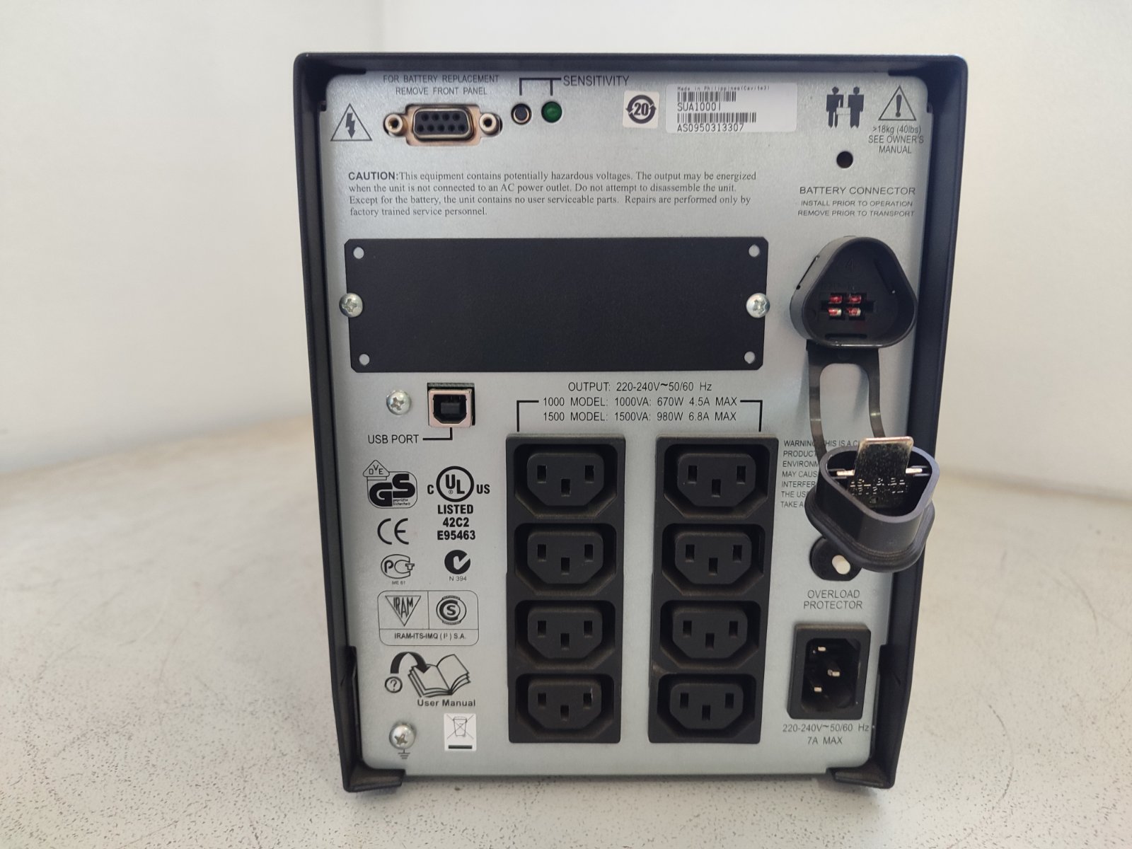

Предлагают такое, просят - 4,8 к. + батареи отдельно!
изображение_viber_2024-05-29_11-51-09-019.jpg [ 220.97 КБ | Просмотров: 592 ]
изображение_viber_2024-05-29_11-43-45-339.jpg [ 206.37 КБ | Просмотров: 592 ]
изображение_viber_2024-05-29_11-43-18-873.jpg [ 146.29 КБ | Просмотров: 592 ]
Фото: 14
Вы же брали б/у!
я брал, это совсем другая история.
в моем городе не было APC Smart на вторичке. нашел SUA1000I с доставкой из другого города (170км) силами продавца, (комиссионный магазин), договорился с доставкой на дом, при условии полной проверки. в тот же вечер привезли, открыл батарейный отсек, осмотрел аккумы, как и было в описании объявления батареям полгода. подключил к своему ПК, всё проверил, и под нагрузкой, и работу в автономном режиме. только после этого расчет.
SUA1000RMI2U (2012г.в) брал в 2016г. в другом городе, друг покупал. на месте все проверил, извлек кассету с батареями, осмотрел. всё нормально.
SMT750I (2016г.в) брал у нас, так же договорился с доставкой на дом, проверил у себя. все исправно.
SUA1000I (2012 г.в) новый, не был в эксплуатации, с хранения. с доставкой ТК. ИБП новый, в коробке, документы, чеки, инструкция, кабели в комплекте. все наклейки на месте, розетки заклеены. даже запах нового, несмотря на столь длительное хранение. аккумуляторы так же родные, 2012г. понятное дело под замену.
для чего мен столько ИБП в доме не спрашивайте. долго пояснять что для чего и где применяется. SMT750I (2016г.в) сейчас не используется, на хранении так сказать, только батареи от времени приходят в негодность, не жалко, все равно дешман Delta DTM1207, и SUA1000I (2012 г.в) в резерве. работал меньше месяца, пока подыскивал аккумуляторы на замену, и снова в резерв. брал на случай если тот что сейчас работает завыпендривается. все таки 2004 г.в., никакого ТО не проводилось, кроме продувки от пыли, ремонт самостоятельно мне не получится. найти где и кто сможет починить это время. а без ИБП у нас никак. частный сектор с нестабильной сетью 220V. прощенья за повторяюсь. писал о том уже в теме.

судя по серийнику сайт APC говорит 2009г.в. 50 я неделя(декабрь), в любом случае нужна проверка, подключение аккумуляторов, возможно калибровка. и подключение к ПК или другой нагрузке. лучше к ПК с мониторингом параметров.
