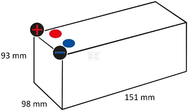

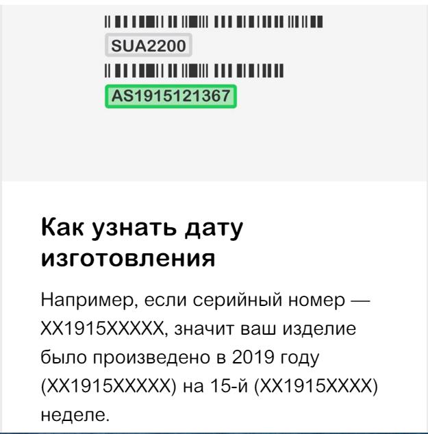

судя по серийнику сайт APC говорит 2009г.в. 50 я неделя(декабрь), в любом случае нужна проверка, подключение аккумуляторов, возможно калибровка. и подключение к ПК или другой нагрузке. лучше к ПК с мониторингом параметров.

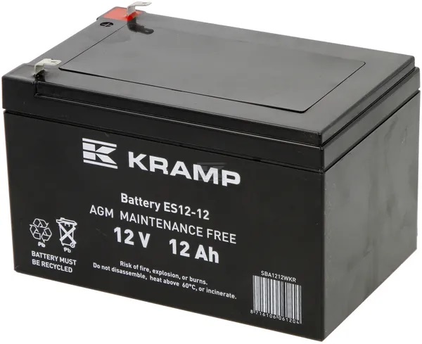

Батареи к нему предлагают b.b. battery bp12-12 по 40+ $, тоже ого, есть возможность привести самому дешевле в 2 раза из-за бугра, но хз, чи пойдет. :old_confused:
sba1212wkr.jpg [ 59.7 КБ | Просмотров: 766 ]
sba1212wkr_td.jpg [ 32.84 КБ | Просмотров: 766 ]
То те же Fulbat.
я в свой брал В.В.Ваttery BC 12-12 а ноябре 2023г. за 10500 руб. BP12-12 чуть лучше серия.
по батареям KRAMP и т.д. не подскажу. возможно это для ИБП к системам видеонаблюдения(?), в ИБП с ПК устанут через полгода. здесь может быть как в поговорке: "дорого да мило, дёшево да сгнило"
Где то вы его пробили, бо я захожу на оф. сайт, то мне тот серийник не ищет!?

никто нигде и не ищет, выясняете сами по серийному номеру. я показал линк на офсайт APC.
https://www.apc.com/kz/ru/support/produ ... mation.jsp
там написано и показано.
2024-05-29_180709.jpg [ 100.47 КБ | Просмотров: 736 ]
я ничего не пробивал, посмотрел серийник на фото что вы показали
https://forums.overclockers.ru/download ... &mode=view
AS 0950****** этого достаточно. чувство что мои посты не читаете, или поверхностно. через строчку, оттого недопонимание и лишня трата времени на повторные пояснения. простите, но неможно тратить столько времени на помочь выбрать ИБП. уже 3-и дня беседуем об одном и том.
Сори, но я все читаю и по серийнику понял дату производства, я думал, что вы еще по сайту пробивали и можно узнать, что то еще.

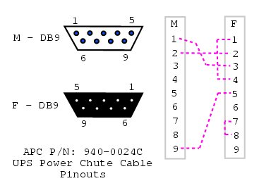

обычной кабель COM-COM не подойдет, у фирменных APC-ких своя распиновка.
можно распаять самому. были кабели с разборными разъемами. или купить с рук APC-ий кабель нужной модели.

Не вижу большой задачи сделать самому, если что, то смотреть на схему 940-0024С?
да. на страничке указано какой кабель для Smart, какой для Back. вам о том еще рано думать. :?:

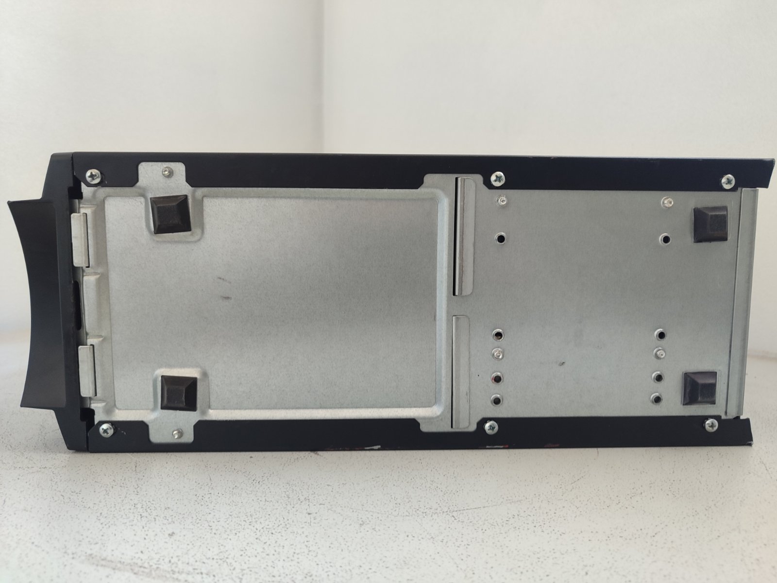

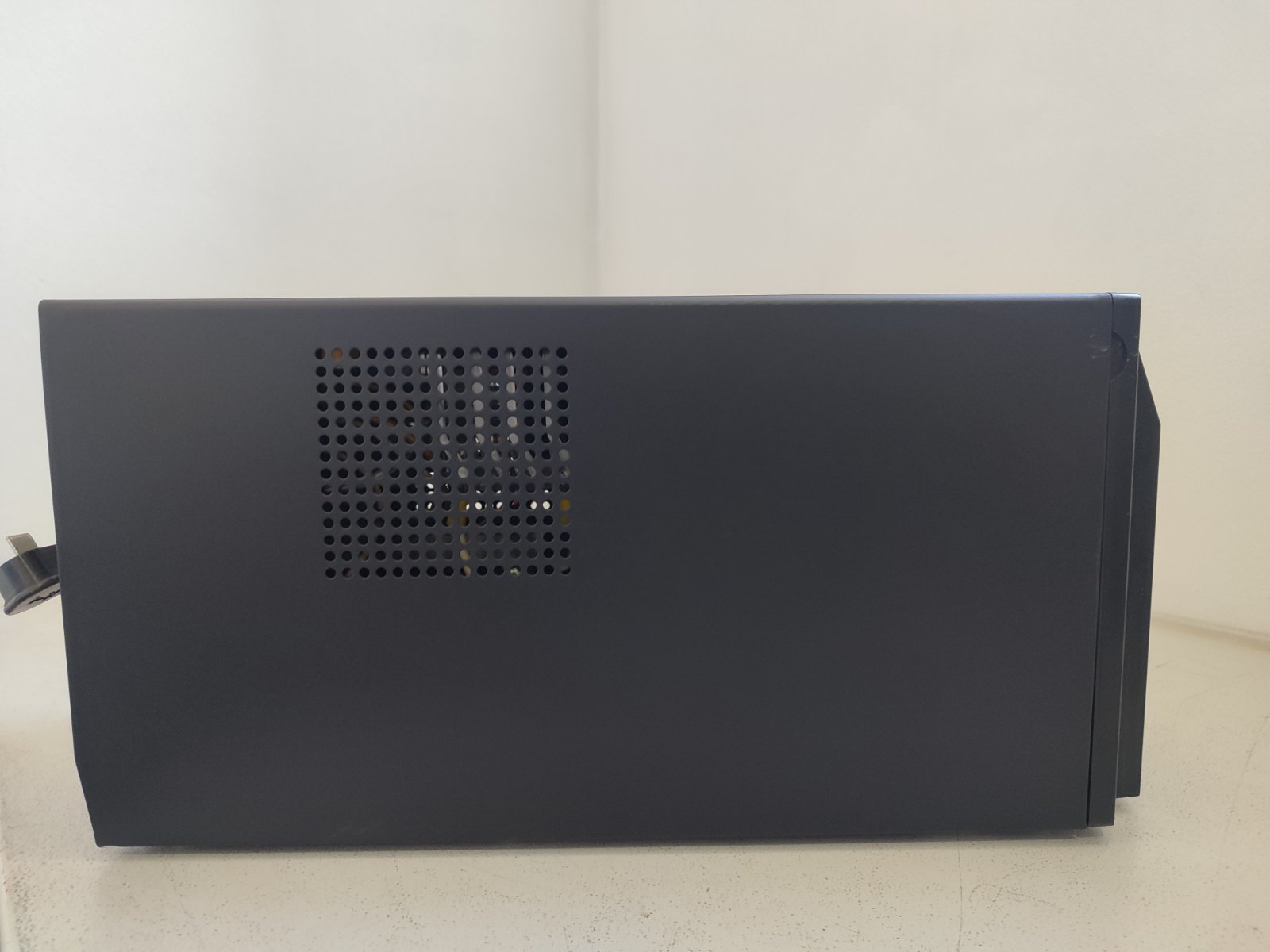

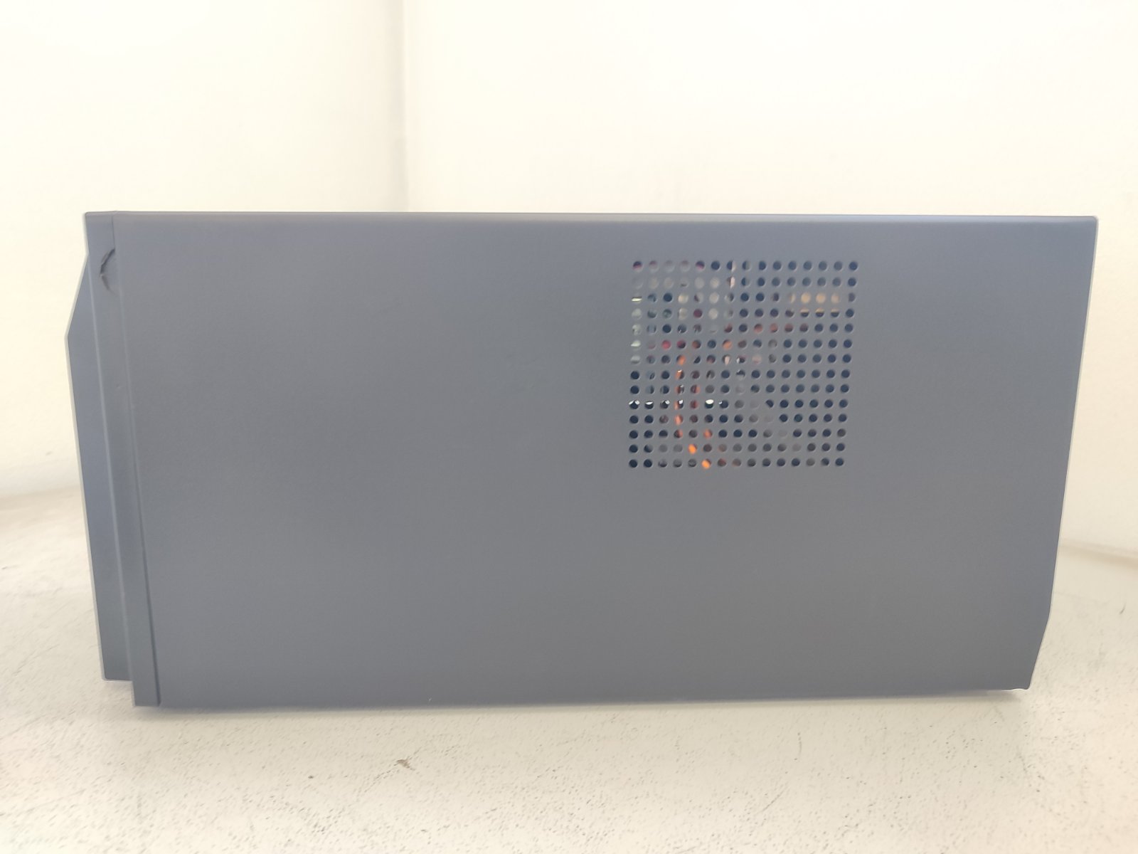

Яков писал(а):
вот оно как. нууу.. товарный вид придал, это и напрягает. может он весь "умызганный", где нить в сыром подвале работал. скрыли ржавый налет. повторюсь, я не могу сказать о б/у ИБП "берите этот, а не тот". б/у только на ваш выбор. какие смог рекомендации, подсветил.

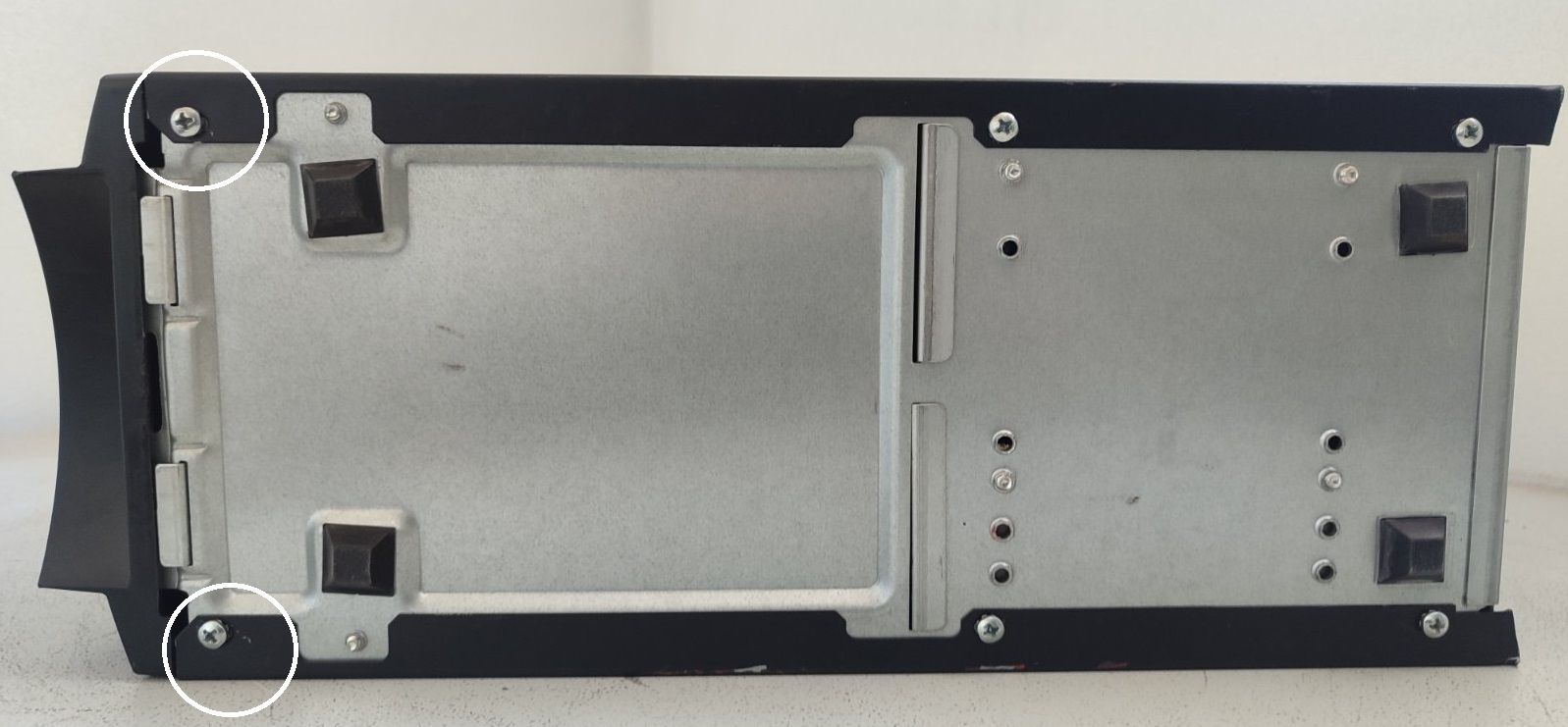

изображение_viber_2024-05-29_12-14-06-158.jpg [ 216.74 КБ | Просмотров: 686 ]
изображение_viber_2024-05-29_11-51-08-915.jpg [ 176.73 КБ | Просмотров: 686 ]
изображение_viber_2024-05-29_11-43-18-957.jpg [ 107.7 КБ | Просмотров: 686 ]
изображение_viber_2024-05-29_11-43-18-940.jpg [ 99.09 КБ | Просмотров: 686 ]
Еще подкинули фото, говорят - ничего серьезного там нет, возят б/у товар с Европы, ничего не ремонтировалось.
Регистрация: 08.02.2012
Откуда: Алтай, Бийск
Фото: 14
повторюсь, на ваш "страх и риск", 15ть лет этому ИБП..

по фото рядом с винтами спереди содрана краска.
изображение_viber_2024-05-29_11-51-08-915.jpg [ 216.06 КБ | Просмотров: 633 ]
такие следы обычно от отвертки, сорвалась когда пытались открутить, с завода закручено крепко. осмелюсь предположить что его вскрывали, вопрос - для чего?
вообще судить о состоянии по фото тот еще "поиск предметов".. только осмотр вживую и тщательная проверка.
