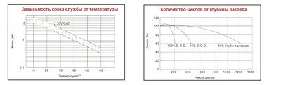

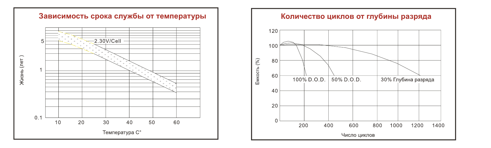

Это много. Чем ближе температура будет к диапазону +18*С..+25*С, тем лучше - можно рассчитывать на долгий срок службы АКБ.

никуда лазить не требуется. снаружи 120-ку повесить на выдув, 5V(зарядка от мобильного) минимальные обороты, этого будет достаточно для вентиляции.
гарантия 12 или 24 мес., так вот за это время повышенные температуры "подъедят" часть ресурса батарей.

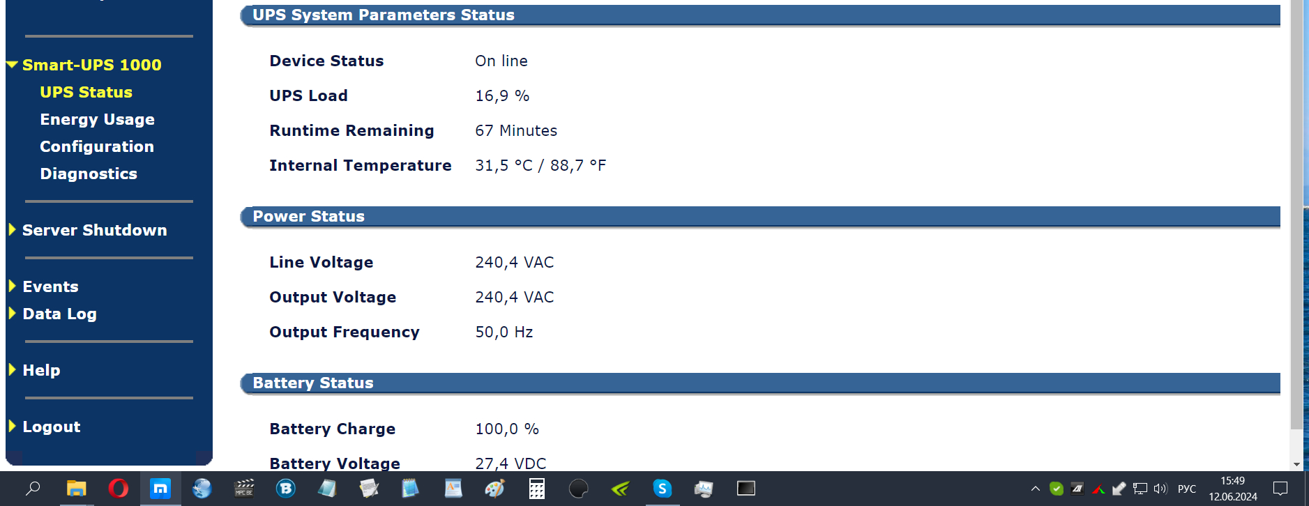

Яков
У вас SUA меньше греется?
Регистрация: 08.02.2012
Откуда: Алтай, Бийск
Фото: 14
Nikolayovich меньше. я уже говорил
Z890|Ultra 5 245KF|32GB|RTX 5070|YS850
Фото: 14
сейчас 31.5°C, в комнате 24°C.
2024-06-12_155005.jpg [ 395.6 КБ | Просмотров: 722 ]
