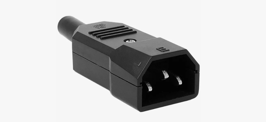

Vault-Boy БП ПК лучше соединить с ИБП кабелем С14-С13, включатели/выключатели, тем более сетевые фильтры не нужны.
у меня так подключен системник. одно только "не радует", дежурка в БП работает когда ПК выключен(к этому ИБП подключены ТВ+tv-box), был ранее подключен через удлинитель с выключателем, обесточивал когда выключен ПК. если хотите такую схему, никаких трудностей, самый простой удлинитель с выключателем, никаких фильтров в них обычно нет, максимум термический предохранитель и варистор на защиту от высокого напряжения. купите готовый с "вилкой" C14, или с выключателем и "евровилкой", замените на С14.
IEC C-14.jpg [ 66.44 КБ | Просмотров: 1209 ]
как уже сказал tak1973: отключайте сам ИБП с кнопки. если у вас настроен "автозапуск" ИБП+ПК при возобновлении питания в сети 220V, то в отключении системника нет смысла.
p.s. для периферии удобно сетевые фильтры с выключателем на каждую розетку, у меня Most А10. это просто удлинитель, никаких фильтрующих элементов, и защит в нем нет.

Vault-Boy Всегда пожалуйста! я купил 4 шт. разборных вилки С14, теперь можно любой "тройник-удлинитель" на подключение к ИБП сделать, а так пришлось 3-и кабеля С13-С14 изрезать..
