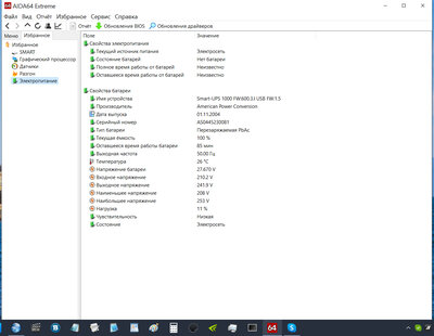

Яков
Добрый вечер! Я по поводу своего ибп. В нем, я так понял, есть стабилизатор, так в каком диапазоне он должен работать?
Уже нашел в эксплуатации, от 9-25 % от номинала - это ппц, еще не видел такого стаба!

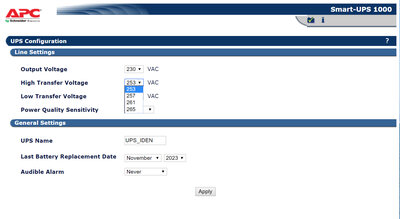

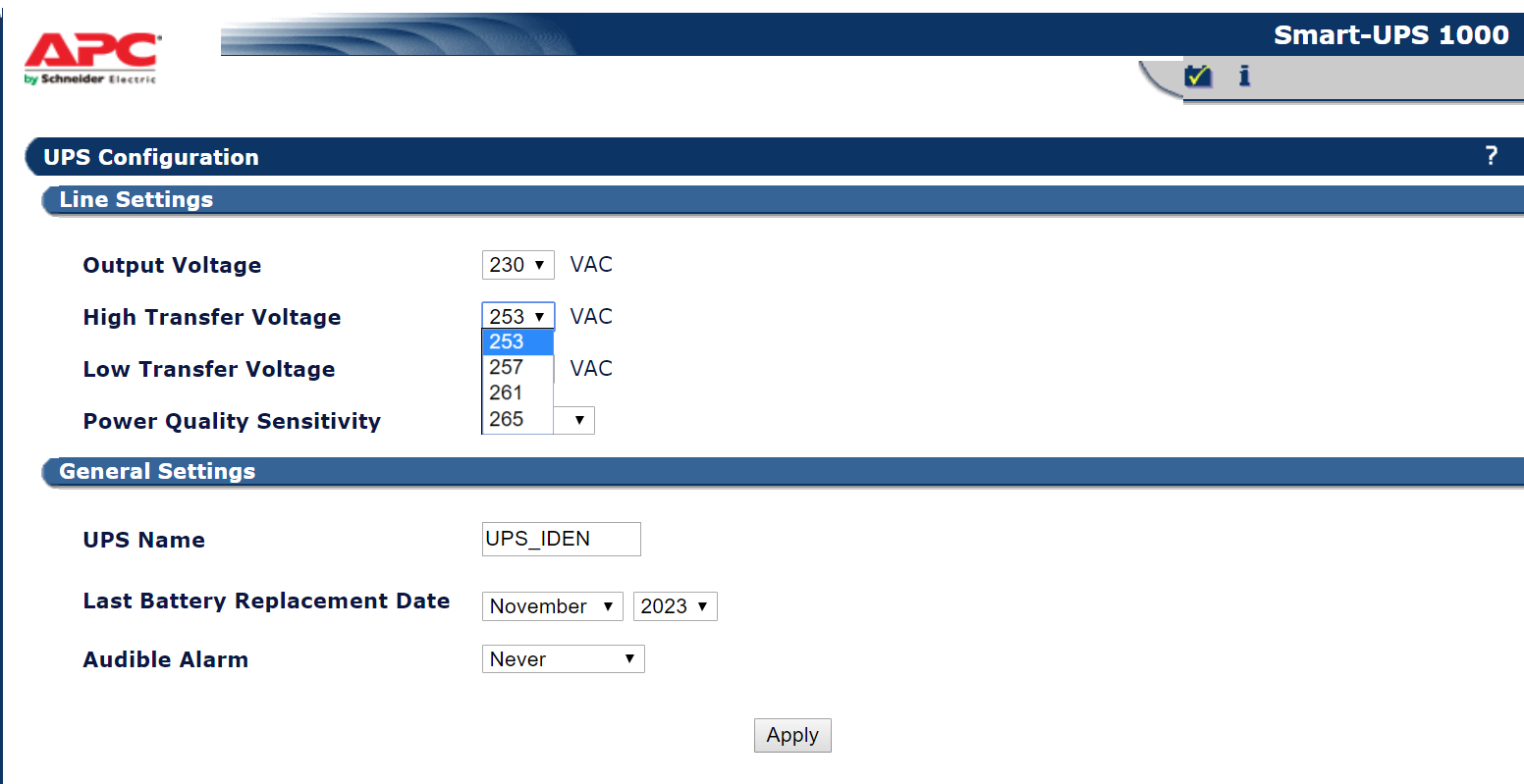

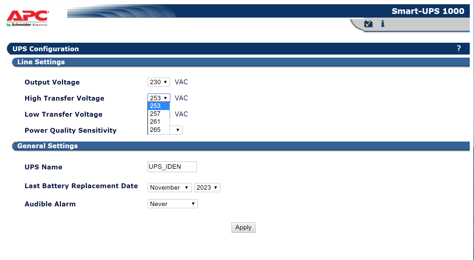

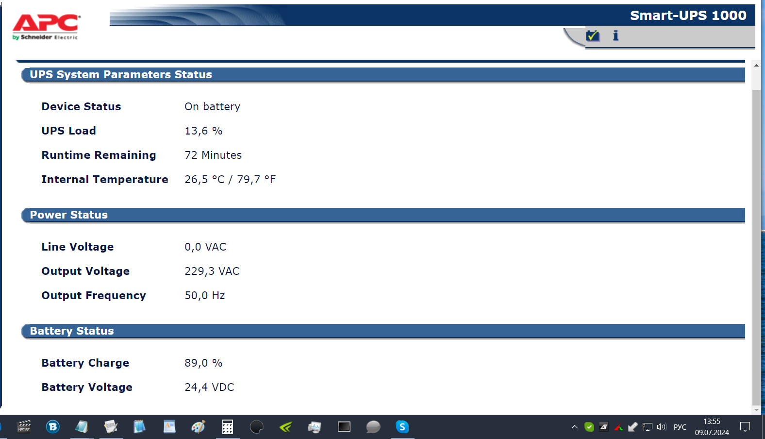

это понятно, я не о том, о заявленных параметрах AVR. пониженное напряжение тоже ничего хорошего, особенно в нагрузке, в играх.. мой SUA1000i "озверел", были просадки до 210V, а на выходе 241-243V..

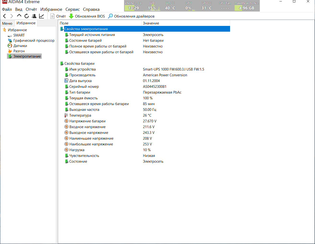

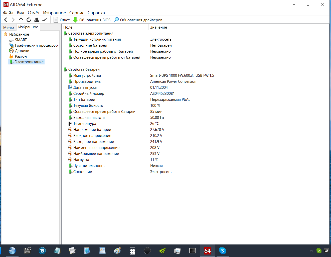

2024-07-03_141159.jpg [ 464.57 КБ | Просмотров: 1337 ]
2024-07-03_132958.jpg [ 439.22 КБ | Просмотров: 1337 ]
хотя Output Voltage настроено 230V.
сейчас электричество отключили. на выходе 230V.
2024-07-09_135555.jpg [ 393.07 КБ | Просмотров: 1337 ]
периодические перебои. иногда с завидным постоянством..

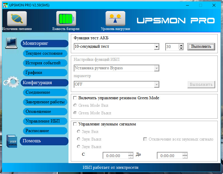

2024-07-09_130529.jpg [ 145.54 КБ | Просмотров: 1290 ]
Говорил с сервисом PC, то стаб. срабатывает при 195 В, это ппц.

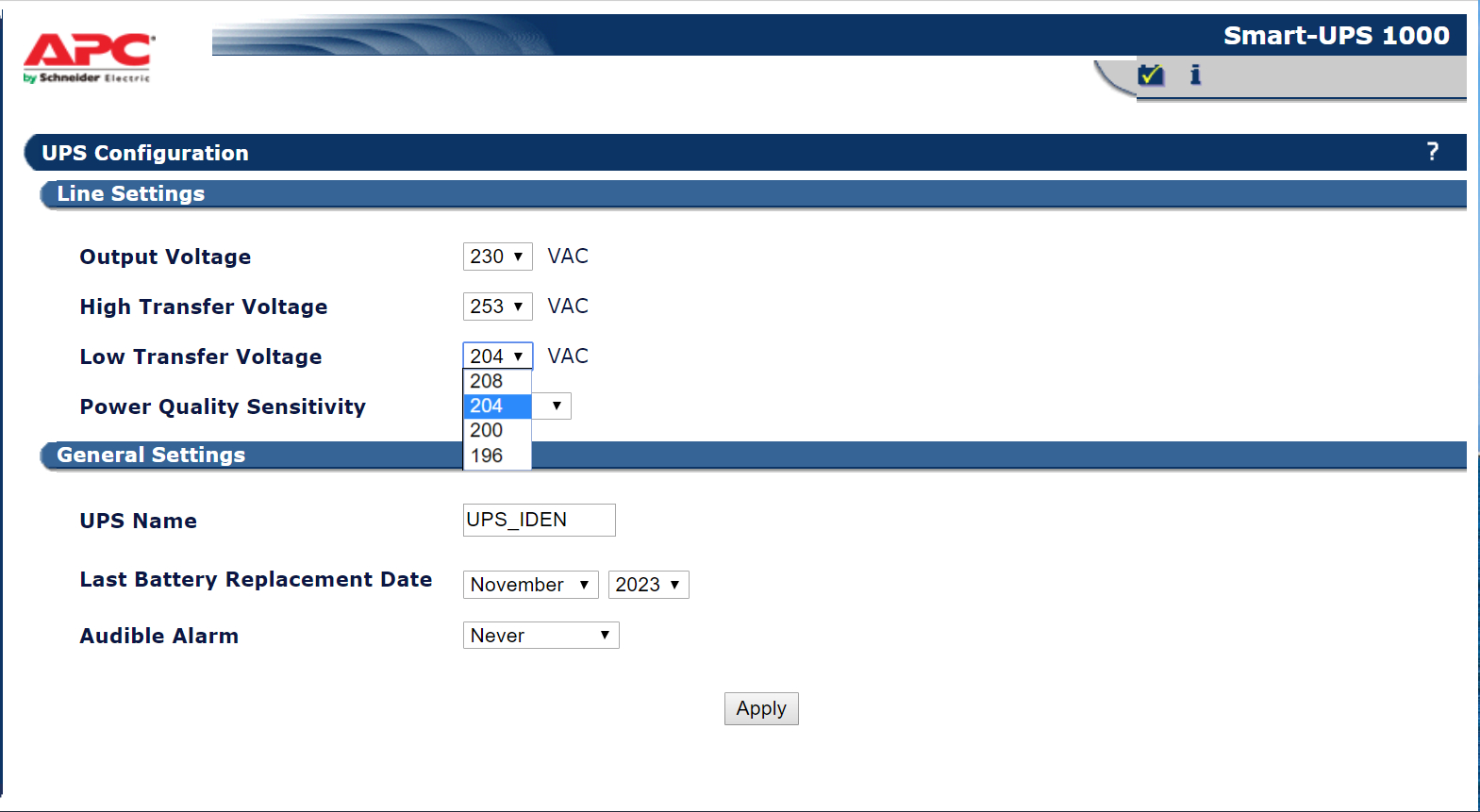

повторюсь, не фатально. импульсные БП (в системнике, в мониторе или внешние для устройств) могут работать и от 110V. только не с максимальной нагрузкой.
в APC Smart (SUA) так же можно минимальный порог в 196V. (196-208V), важнее максимальное, менее 253V никак. (253-265V).
2024-07-09_173712.jpg [ 328.61 КБ | Просмотров: 1273 ]
2024-07-09_173727.jpg [ 309.53 КБ | Просмотров: 1273 ]
для SMT такие же значения насколько помню.
если вас так "беспокоит" низкое напряжение на выходе ИБП. возьмите стабилизатор. включите перед ИБП. "городьба" конечно.

Яков писал(а):
Nikolayovich писал(а):
Для чего тогда покупал ибп с avr
Вы же читали мануал, инструкцию, изучали характеристики перед покупкой(?).
AVR в SPT-1500-II есть, только диапазон работы "зажат". мне не понятно другое, срабатывает на повышением при 195V, и что с того? при сколько по вашему должно, уже при 210V что-ли? вы "на холодную воду дуете". как уже пояснил Kozma
Цитата:
У упсов стабилизация - это не основная функция. там три ступени.
Характеристики изучал, но не инструкцию перед покупкой!
О 210 В я не говорил и не заморачивался бы, меня насторожило, что <200 и не срабатывал стаб. и не надо здесь перекручивать, мы вроде уже выше поняли друг-друга, вы снова начинаете?
Теперь ОД обьяснил - я все понял, просто думал, если стаб., то должен и работать, как стаб., а не хп как, +-25+ %. У меня в селе стоит стаб. на хату, то там отклонение не больше 7,5 %.
