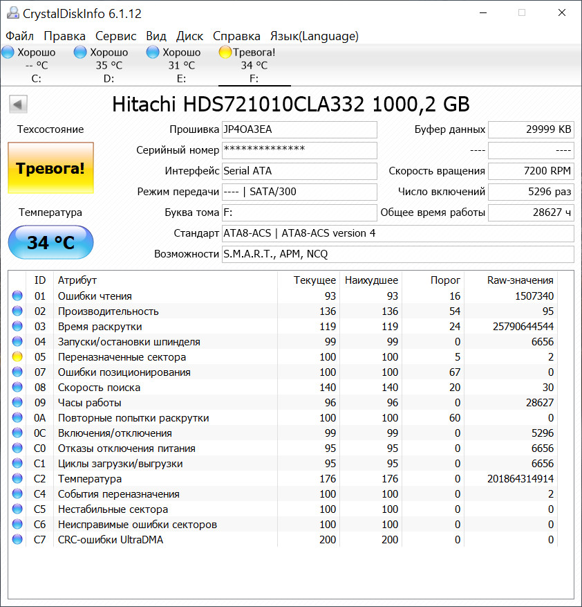

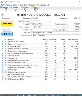

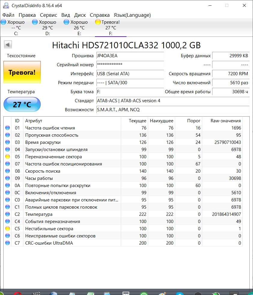

trofey писал(а):
обрубы электричества вредны для hdd/ssd?
вредны, для HDD особенно, в момент "несанкционированного" отключения может случиться механическое повреждение поверхности диска, точка или даже царапина, после чего появляются переназначенные сектора. на своем печальном опыте..
отправил на "пенсию" Hitachi HDS721010CLA332 1ТБ, щеткой пылесоса зацепили и выдернули из БП кабель питания (ИБП здесь оказался бессилен..) ПК в это время включен, без нагрузки.. после включения на HDD сразу 2-а переназначенных сектора
2020-01-30_122907.jpg [ 247.78 КБ | Просмотров: 2132 ]
"дальше больше", каждый день добавляется по 1 иногда 2 переназначенных. почти сразу все важные/нужные данные перенос на другой диск, позже появился нестабильный сектор
2022-06-08_183924.jpg [ 512.21 КБ | Просмотров: 2132 ]
хотя думаю этот HDD еще прибили "аварийные парковки при отключении". то есть каждую парковку считало как аварийное отключение..
думаю я не один кто выкинул HDD из-за перебоев с питанием(?) с SSD без ИБП неприятности с потерей данных, может раздел слететь/исчезнуть...
