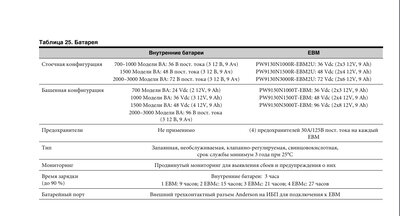

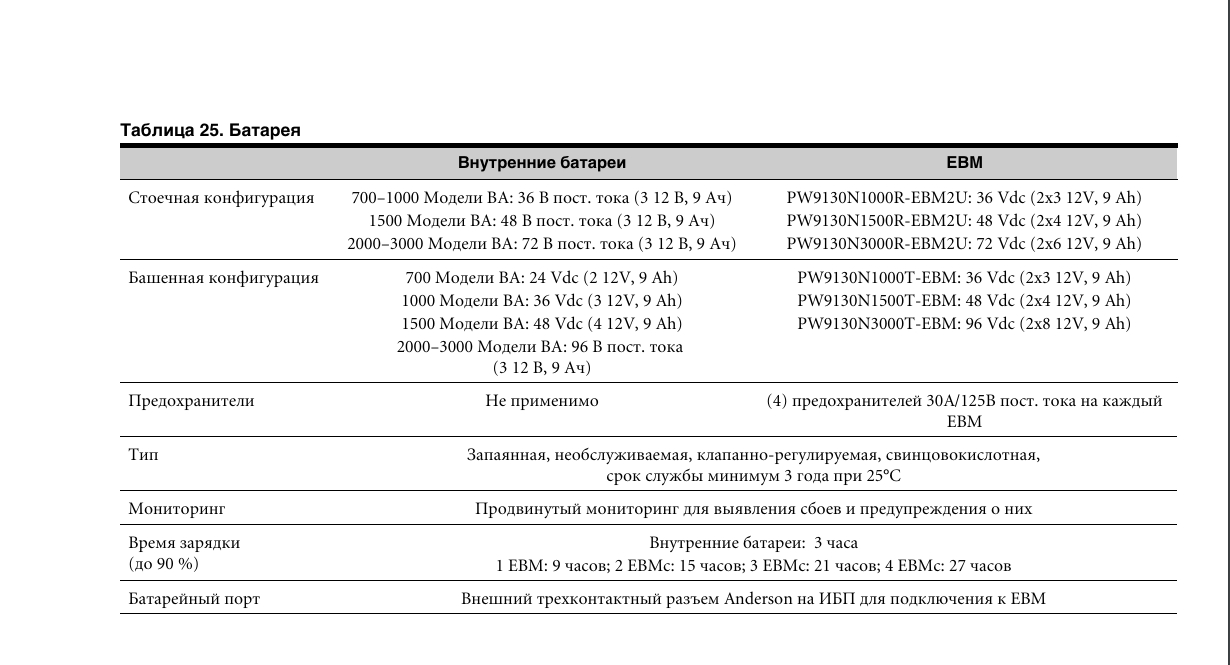

по ИБП Eaton тоже есть вопросы, в мануале
2024-11-09_073833.jpg [ 207.7 КБ | Просмотров: 1373 ]
то есть при замене АКБ 3х12V, и для подключения внешних нужно 3х12V. накладно однако.. если только компенсируется бОльшим сроком службы, по сравнению с в ИБП APC? вериться с трудом.
и для Shturbanfurer вряд ли подойдет, если только у него есть 3 шт "стартерных" АКБ для авто. но здесь уже другое, бОльшее время автономной работы, 36V батареи меньшей емкости чем 24V и тем более 12V.
P.S. для меня в любом случае если "встанет" выбор APC Smart или Eaton, я выберу APC. хотя теперь уже не уверен.
чем умнее ИИ, тем глупее человек
Submoderator
Регистрация: 18.03.2006
Откуда: Мск, Солнцево
Фото: 29
Верно, в 9130 (начиная с самой малой, 700W) несколько батарей 12В; это online, тут свои правила про количество батарей. И да, это компенсируется. Согласен, Shturbanfurer сам должен решить, что ему важнее.

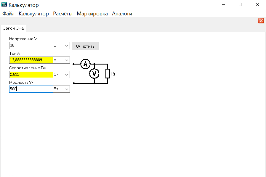

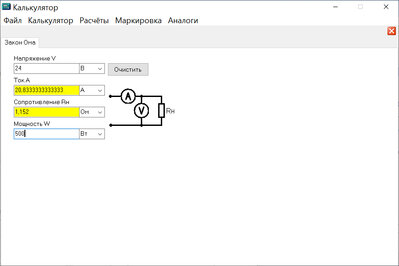

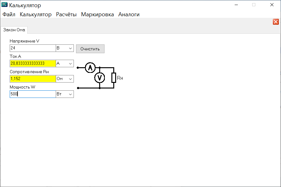

надо посчитать. что выгоднее: покупать 2 АКБ каждые 5 лет, или покупать 3 АКБ каждые например 7-8 лет?(сильно сомневаюсь что в on-line ибп столько прослужат)
2024-11-09_151002.jpg [ 83.64 КБ | Просмотров: 1306 ]
2024-11-09_151102.jpg [ 84.53 КБ | Просмотров: 1306 ]
мощность 500Вт взял условно.
срок службы батарей не увеличить, ABM поможет "не сократить"?, тогда есть смысл. и On-line ИБП конечно лучше.

Яков, прослужат (если речь про Eaton; за прочие бренды не скажу.. но, скорее всего, и у них то же.. просто у Итона фича, которой нет у остальных). Потому что 1) нет транса AVR и 2) активная вентиляция; значит, на срок службы станут влиять 1) сами батареи (будет Delta - какие претензии ?) 2) частота и глубина разрядов 3) схемотехника/качество ЗУ ИБП.
К чему Вы некий расчет привели? Хотите сказать, что сопротивление батареи - в процессе разряда - меняется со штатных 12-25 мОм до 2.5 Ом ? А потом ЗУ неимоверными усилиями всё возвращает в исходное состояние..
Да, АВМ помогает продлить срок службы батарей.
нет, расчет не для того. просто по сколько Ампер при 24 и при 36V. это для расчета времени автономной работы. с наuрузкой 500Вт при ИБП с инвертором от 24V, и с инвертором от 36V, только и всего.
