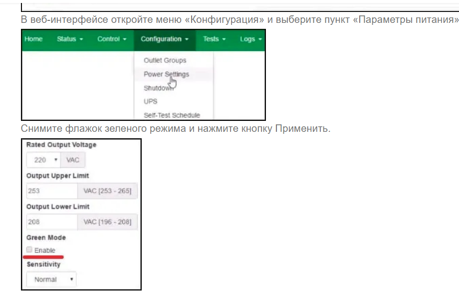

tolya21 писал(а):
Может я его отключил?
Green Mode (спутал, не Green Power) разве отключаемый в APC Smart SMT/SMC? вроде как было
2024-11-29_182130.jpg [ 157.79 КБ | Просмотров: 1567 ]
то пишут это НЕ работает..

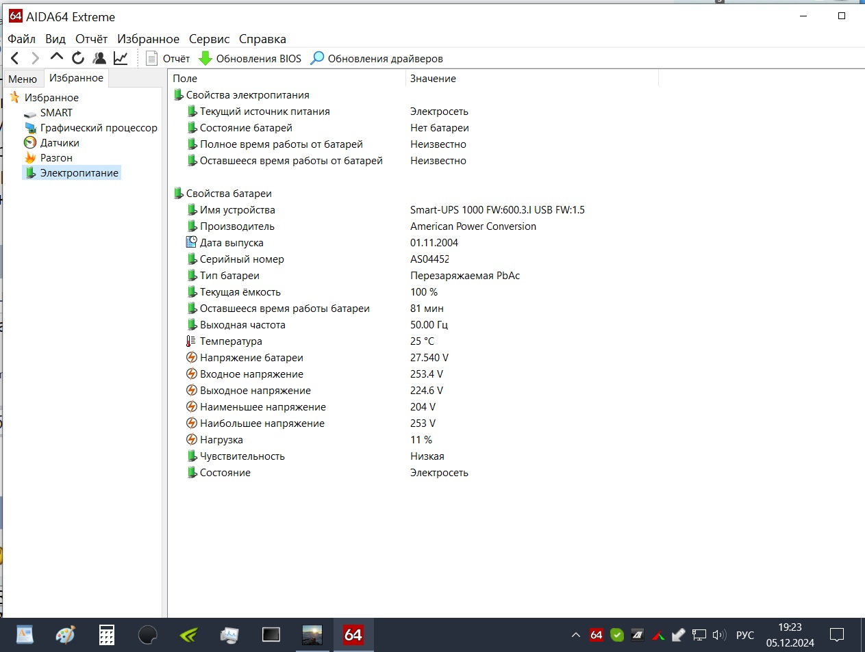

вот у меня сейчас работает AVR на понижение, входное выше 253V. и так с завидным постоянством..
2024-12-05_192340.jpg [ 156.66 КБ | Просмотров: 1371 ]
тут можно "переживать" и за ПК+периферия, и тем более за всю электронику в доме которая включена напрямую в розетку.
Добавлено спустя 9 минут 30 секунд:

Тут проблема не "часто", а "когда". Пока что проносило и комп если и был включен, то не использовался на полную мощность. Пока ждал ответа, опять вырубили свет:) не зря купил)
В целом, если текущий стаб не подходит, я готов купить новый который будет совместим. Да переплачу, да бесполезно, но установив такую цепочку, я буду крепче спать :)
