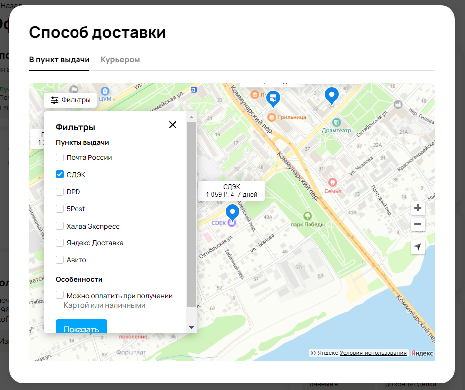

Олег1972 если еще актуально, посмотрите б/у Eaton 9130 1500/2000VA. на авито есть пара-тройка предложений, может удастся договорится по доставке(?) авито почтой не повезут если с батареями, ограничение по массе. можно авито доставкой, только СДЭК в фильтре.
2024-12-07_131105.jpg [ 431.36 КБ | Просмотров: 2684 ]
