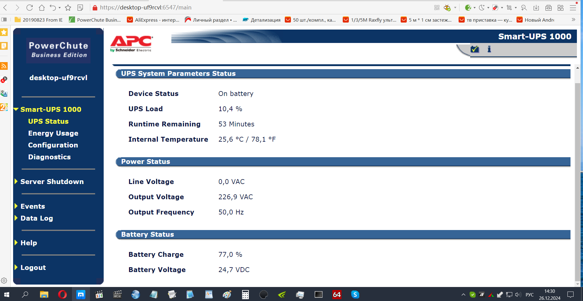

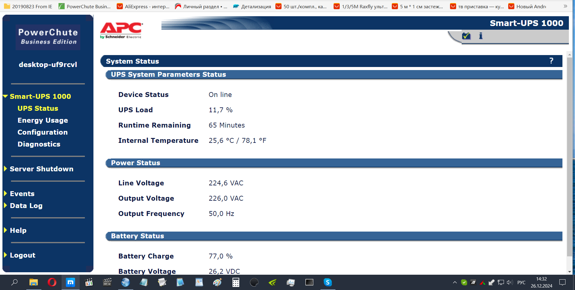

x5470 буквально 30 мин назад отключили ЭЭ, я не за ПК был, обедал. "пищалка" в ИБП отключена. услышал только щелчок реле и холодильник замолк. включатель светильника "клац" - не светит, понятно... спокойно завершил трапезу, вернулся к ПК. сразу в ПО, за 20мин. остаток заряда батарей 77%. через пару минут подача ЭЭ возобновилась.
2024-12-26_143036.jpg [ 642.88 КБ | Просмотров: 2328 ]
2024-12-26_143259.jpg [ 602.55 КБ | Просмотров: 2328 ]
я о том что с ИБП достаточной мощности и емкости батарей никаких напрягов. и никакой стабилизатор не заменит ИБП.
