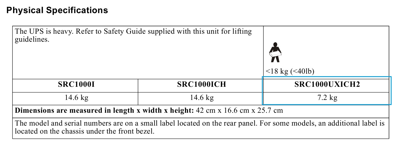

цены на ИБП да, и не только у APC.. у SRC1000I в некоторых магазинах ценник совсем "демократичный", для APC Smart, тем более on-line.. как пример по ссылке что вы показали "Импульс" торгует SRC1000I "всего" за 38.7 тыс.₽. и пр-во вроде не China. (вероятнее всего Schneider Electric, Франция.) и нужно смотреть по модели, судя по весу у SRC1000UXICH2 нет внутренних аккумуляторов. только подключение внешних.
2025-02-01_075758.jpg [ 130.48 КБ | Просмотров: 3464 ]
если в продаже с установленными АКБ, в такой ценник вряд ли найдете лучше. если без батарей то "готовьте" еще + 12-14 тыс.₽, и у них точно новый в продаже? новый цена ~700$.. у SRC1000I пара нюансов - НЕТ порта USB для подключить к ПК. по RS232(serial-port/COM-port), по сути не проблема, почти во всех МВ есть внутренний порт COM. нужна только "планка" для подключения. и по батареям не нашел инфы. кроме того что инвертор от 36V,(из мануала Nominal string voltage 36 VDC, Amp-hour range 15 Ahr minimum
100 Ahr maximum, по А*ч для внешних АКБ) то есть 3х12V. какой емкости А*ч не выяснил. официально не указана модель батарейного блока.
еще посмотреть interactive SMT 1500/RM2U 1500, но эти только для вашего основного ПК. на "раздает кино" уже может не хватить, под нагрузкой не хватает запаса по мощности для перехода в батарейный режим. для on-line ИБП запас практически не нужен, только что бы перегрузки не было.
