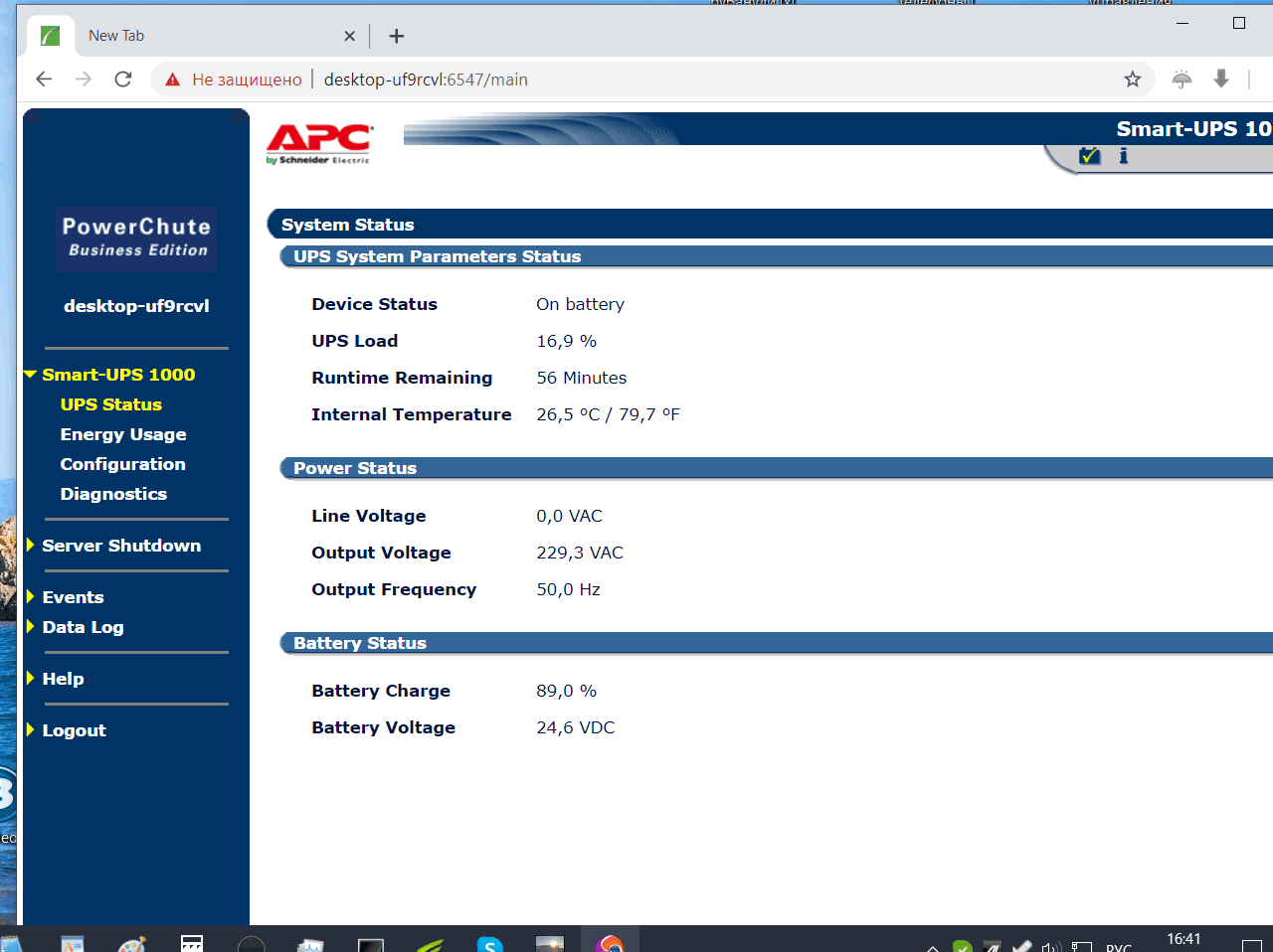

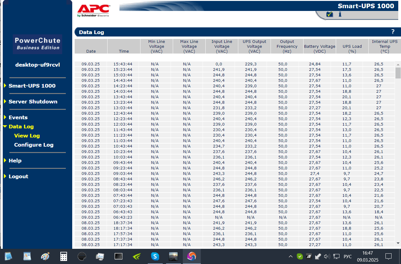

Добавлено спустя 1 час 2 минуты 26 секунд:
хе.. только-что рубанули ЭЭ. смотрю в окно, "соболь" с алтайэнерго проехал, значит "жди беды". и точно - через 10 мин. ИБП щелчок и в батарейный режим. никаких предупреждений, оповещений никогда нет. приедут, отключат, а у кого там что включено был(?) нашим энергетикам наплевать. пишу уже с ИБП в автономном от батарей.

странно в log пишет время на 1 час раньше..
