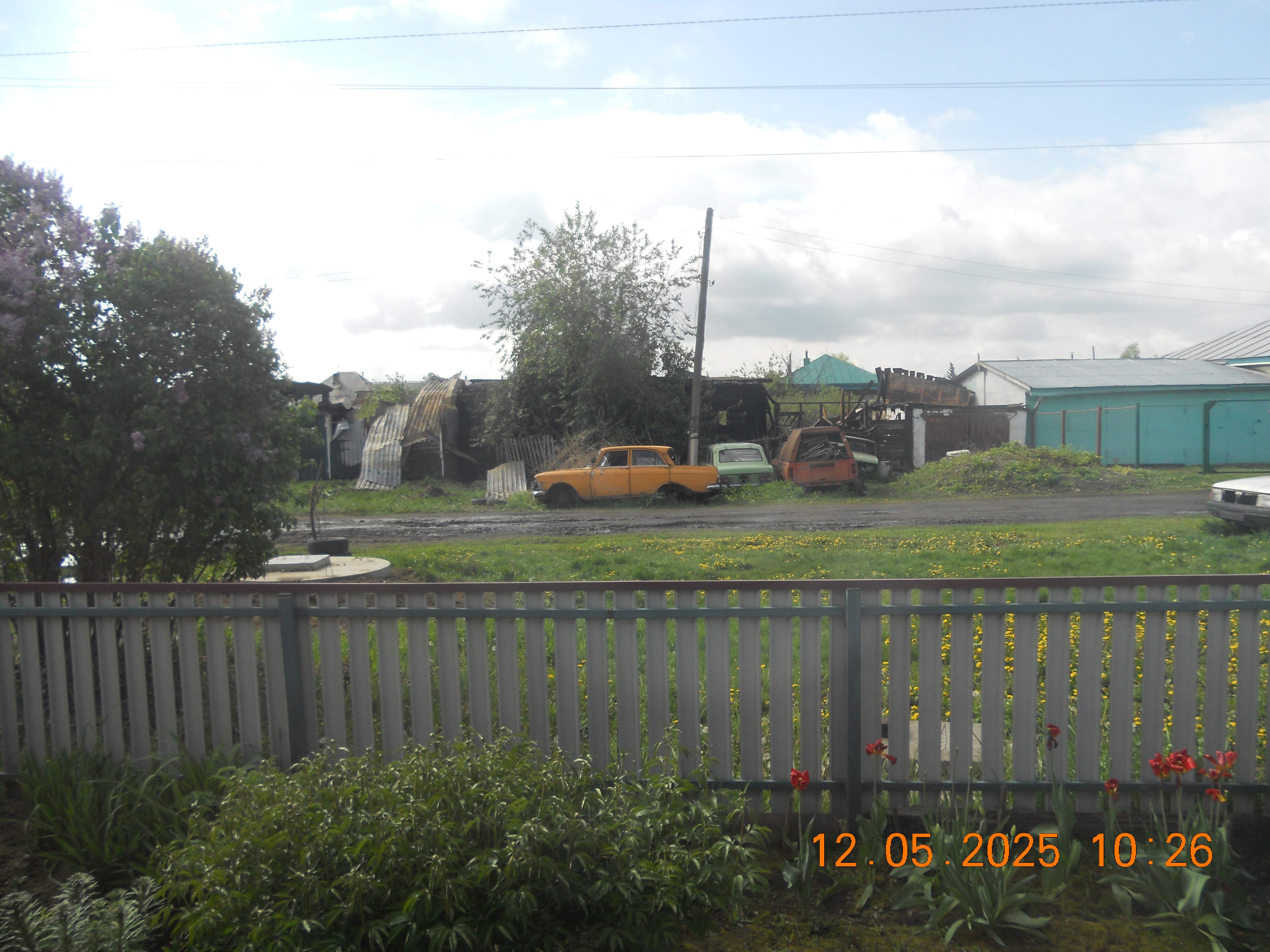

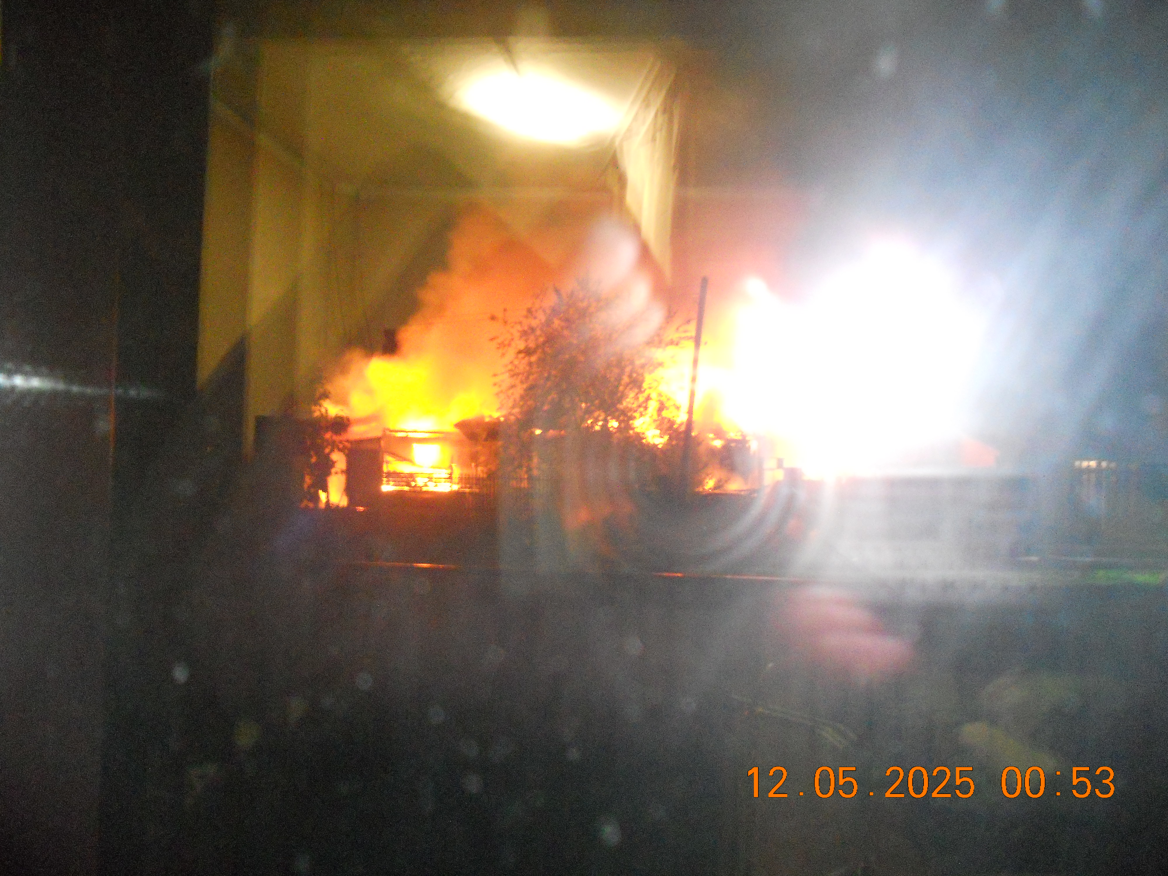

Яков писал(а):
при пожарах происходит КЗ
про пожар буквально вот
я фотал из окна. и пожарных я же вызывал.
DSCN5450.JPG [ 2.6 МБ | Просмотров: 1132 ]
DSCN5484.JPG [ 2.61 МБ | Просмотров: 1132 ]
дом на 2-а хозяина, счетчики уличные "настенные", подключены отдельными проводами от столба, пожарные приехали через 10 минут после вызова, уже такие "фейерверки" от проводов были, синим пламенем ярче пожара. какой ИБП тут выдержит, я сразу автоматы на щите в доме вырубил.

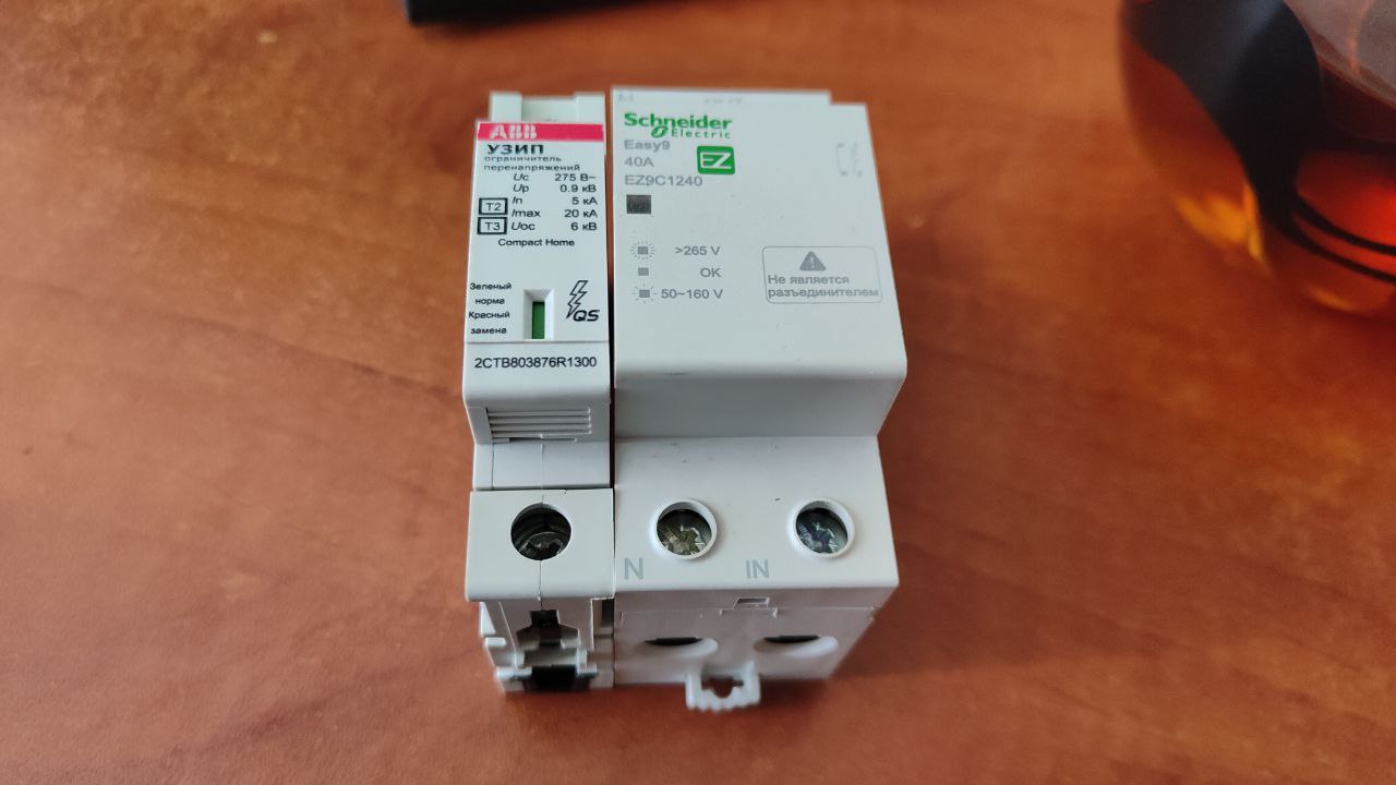

Яков писал(а):
для этих целей другие устройства(автоматы, УЗДП, УЗИП и т.п.)
Ироничненько
photo_2025-05-13_13-17-33.jpg [ 83.13 КБ | Просмотров: 1083 ]
Регистрация: 08.02.2012
Откуда: Алтай, Бийск
Фото: 15
crossfade3 и УЗИП и РН-ка есть. и не спасли Smart King Pro+ SPR 1500.. это какой же такой импульс прошел по сети 220V?
