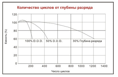

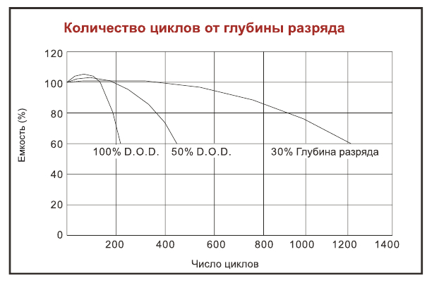

Alvar_i писал(а):
CSB GP1272, Powercom PM-12-7.2, оба варианта умерли на второй год использования.
хм.. как то совсем короткий срок службы, CSB GP1272 не самые плохие батареи, срок службы заявлен до 5 лет. (хотя оно у всех заявлено до 5 лет, даже самых дешевых вроде AQQU MP MP1280 за 1600₽., может "тяжелые условия труда"? большие температуры в батарейном отсеке, плохо проветривается, перезаряд, или частые разряд/разряд, или просто периодические глубокие разряды? разряды более 40%(60% заряда должно оставаться) кратно снижают ресурс кислотного AGM.
2025-06-18_182649.jpg [ 76.14 КБ | Просмотров: 414 ]
а так, с ценником до 2.5тыс.₽ только B.B.Battery BC 7.2-12.. лучше бы конечно B.B.Battery HR 1234/HR 9-12, или FIAMM FG20722. но на них ценники начинаются от 3.5-4тыс.₽.
