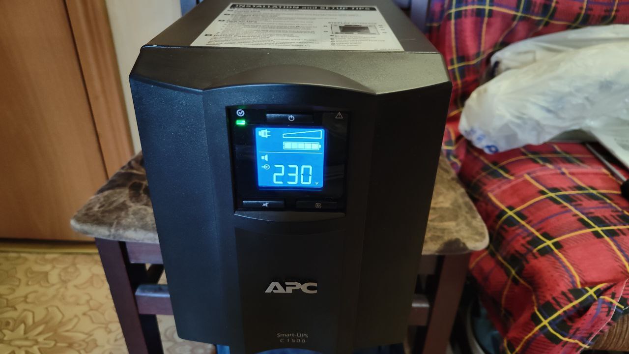

Я так и не отписался, но взял БУ вот этого пупсика:
SMC1500i
photo_2025-05-17_19-59-10.jpg [ 104.45 КБ | Просмотров: 517 ]
Холодный и тихий. Не мучайте себя и берите сразу нормальную технику.

crossfade3 С покупкой! год выпуска какой? если полностью исправен, никаких "непредвиденных" быть не должно, только меняете батареи своевременно, калибруете и всё. "старенькие" APC Smart SUA работают по 20+лет. конечно не все и не у всех... как со сроком службы у SMT/SMC покажет время.
и по УЗИП и РН в щите я бы подумал, почему пропустили импульс? вероятно был обрыв "0", при пожарах такое случается, при КЗ отгорает "0". у нас буквально вчера была сильная гроза, сперва вдалеке, слышу AVR в ИБП защелкал, обесточил (выключатель пред розеткой, сдвоенный, отключает фазу и "0" по отдельности), но это видимо не помогло, молния рядом шарахнула. в динамиках зафулюкало как при отключении/подключении устройств, и в ИБП реле щелкнул.. выдернул вилку ИБП из розетки, это самое надежное, молния импульс такой мощный что может прошить любой выключатель, "автомат", "рубильник", потому по полезности УЗИП в грозу есть сомнения, через 5 минут у нас вообще электричество отключили. около 1 часа не было, потому без ИБП у нас никак, с такими "природными явлениями" уже бы несколько БП сменил, и несколько HDD/SSD выкинул бы..
чем умнее ИИ, тем глупее человек
17 год судя по серийнику. Там даже инвойс от онлайн трейда был. Все с пленками и запаковано, да и пахло от него как от новой техники. Батареи взял CSB GP12120 на замену.
Мне кажется там не было импульса. Возможно выбило когда восстанавливали проводку. У меня в доме никто не сдох кроме ИБП, хотя чувствительной техники много. Я жалею что сэкономил изначально и повелся на отзывы.
нормальные АКБ. GP 12120 F2 в моем SUA1000i отработали без малого 8 лет. сам не поверил бы, но заменил на В.В.Ваttery BC 12-12, увидим сколько прослужат.
как то не верится в такое совпадение что ИБП сам умер одновременно с пожаром в квартире на другом этаже.
