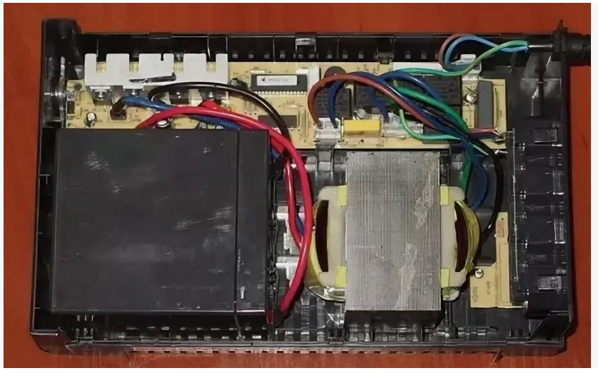

MilligramSmile 10к немного.. в эту сумму только китайский новодел ExeGate SpecialPro UNB-2000 или ExeGate SpecialPro Smart LLB-2000, на мощность не смотрите, это "китаиськие RMS", в реальности если 60-70% от заявленной есть, то уже "заявка на рекорд", не доверяю я новоделу из Поднебесной.
CyberPower UT1200EG, может быть, тесный пластиковый корпус,
2025-06-28_165423.jpg [ 340.99 КБ | Просмотров: 744 ]
хоть и с решетками для вентиляции, и начинка сильно сомнительная, я бы бесплатно такой взял, для опытов, а за деньги никогда. UT1500EG с вентилятором, может оказаться сильно шумным.

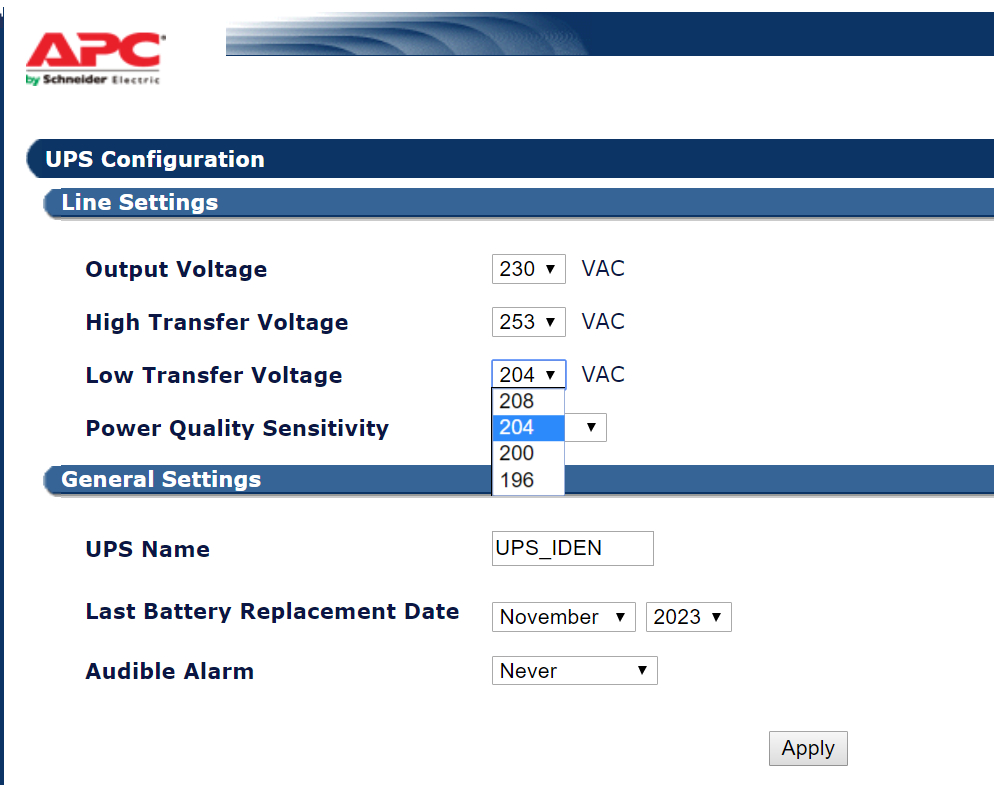

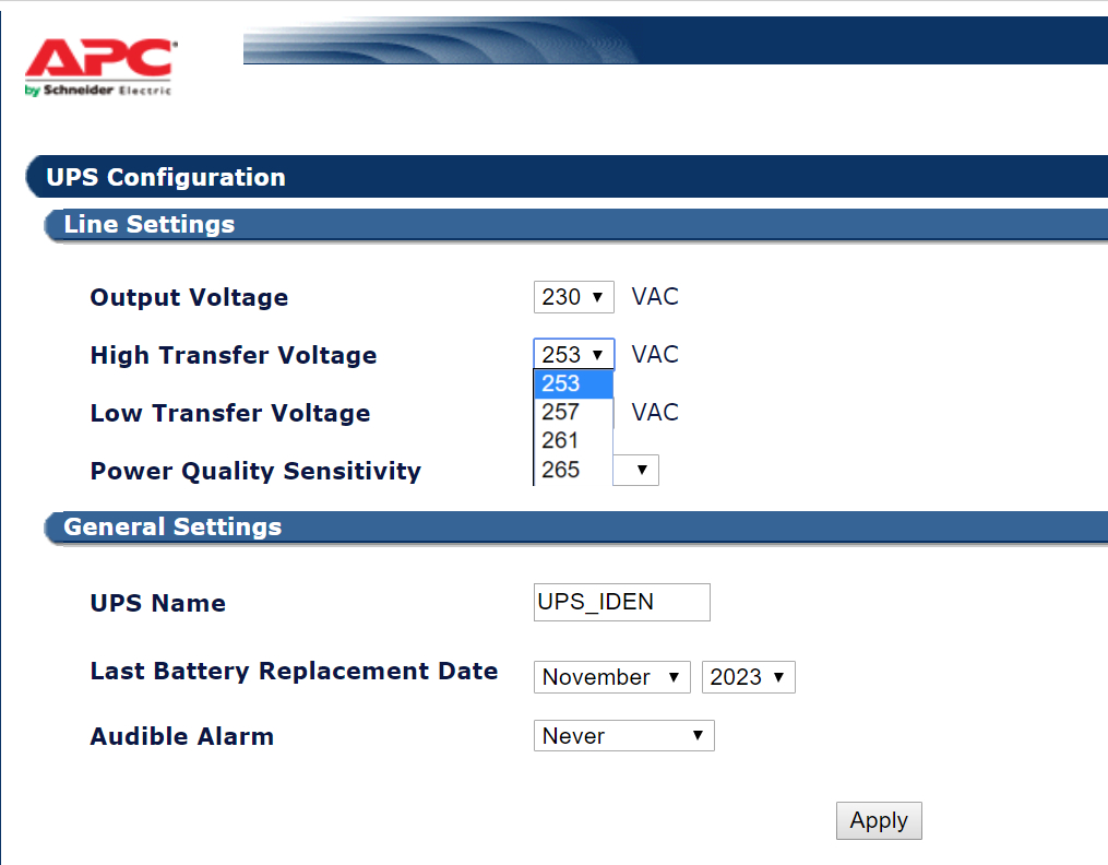

Знает кто-нибудь модели UPS с мощностью 800-1000Вт, которые имеют возможность регулировки срабатывания AVR, или просто с достаточно большим диапазоном байпасс режима, чтобы не гудел вентилятором в диапазоне 210-240В?
Регистрация: 27.01.2016
Откуда: Симферополь
Фото: 14
Прочитайте пост выше и посмотрите характеристики и обзоры PR1500ELCD. На предыдущих страницах Яков и я давали ссылки где его можно купить по адекватной цене.

Feender писал(а):
обзоры PR1500ELCD.
А у него разве есть возможность настройки AVR? Да и по обзорам там коробка-душегубка в стиле PCM raptor, в которой аккумуляторы будут убиваться за пару-тройку лет. Он почти нигде не продаются с гарантией и по адекватным ценам, а покупать черт пойми у кого в непонятно состоянии - ну его в пень.
Да и в мне в целом не нужен блок с синусоидой, для ПК вполне достаточно и более дешевых моделей со ступеньками. Тот же 2000 раптор в целом всем устраивает, кроме узкого режима работы AVR, когда он при 232 уже начинает зудеть вентилятором.

Либо не читали обзор, либо читали по диагонали, иначе половину вопросов бы не было....Это улучшенная копия APC SMT1500i, который очень давно на рынке и чето никто не жалуется на мрущие через 2 года аккумы, там электроника отдельно, аккумы отдельно. И про какое отсутствие гарантии вы говорите, у меня 2 года гарантии на ИБП и на аккумы, после регистрации на офф сайте - это подтвердила российская служба поддержка CyberPower. Ну а что и где покупать уже сами решайте. Образно говоря: "можно купить Жигуль не напрягаясь, а можно чуть подсуетится и купить Мерседес практически за те же деньги." ;)
https://www.ixbt.com/power/ups/apc-cyberpower-2016.shtml

Какая отсебятина? Посмотрел на фото - глухая коробка для аккумуляторов. Ну а дальше простая практика - все ИБП, что я видел с глухой коробкой гарантированно убивают аккумуляторы за 2-3 года.
Ну и по поводу сравнения с APC. У APC строение корпуса отличается - там верхняя часть батарейного отсека сообщается с вентилируемой зоной, и скорее всего может забирать горячий воздух (правда не увидел, есть ли там приток нового), тогда как у кибера - полная парилка.

Яков писал(а):
и AVR как настроить пределы напряжений и чувствительность. одно только, при повышенном напряжении меньше 253V на выходе не умеют, ни SUA, ни SMT/SMC..
