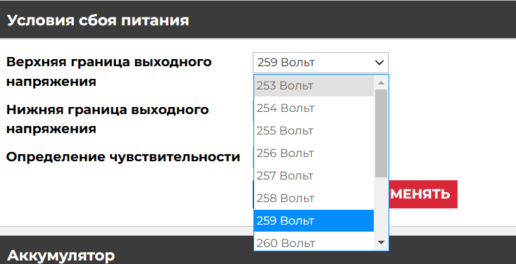

AVR в APC Smart SUA/SMT и Back BE525-RS не работает ниже 253V, то есть на входе 252V, и на выходе 252V, после 253V уже работает на понижение до 230V(или 220, 240V), многовато 252-253V..

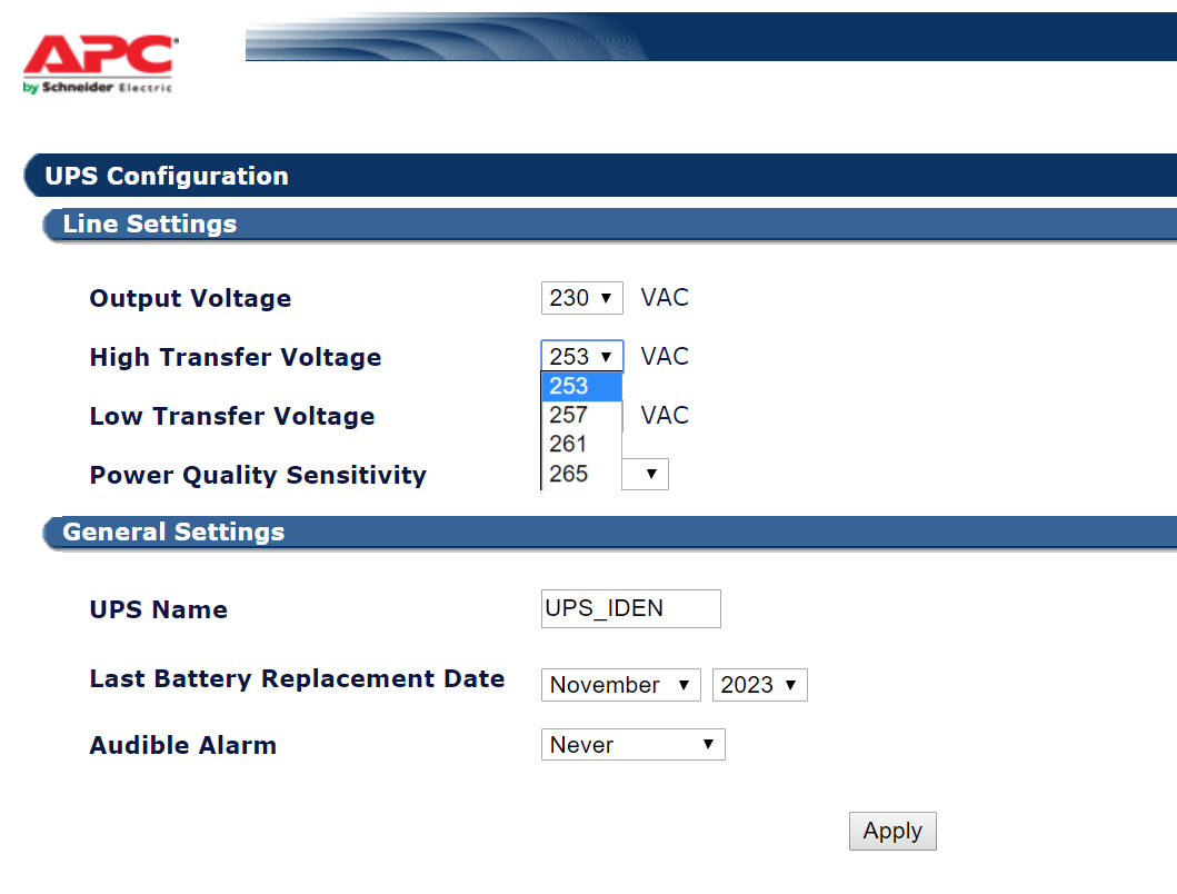

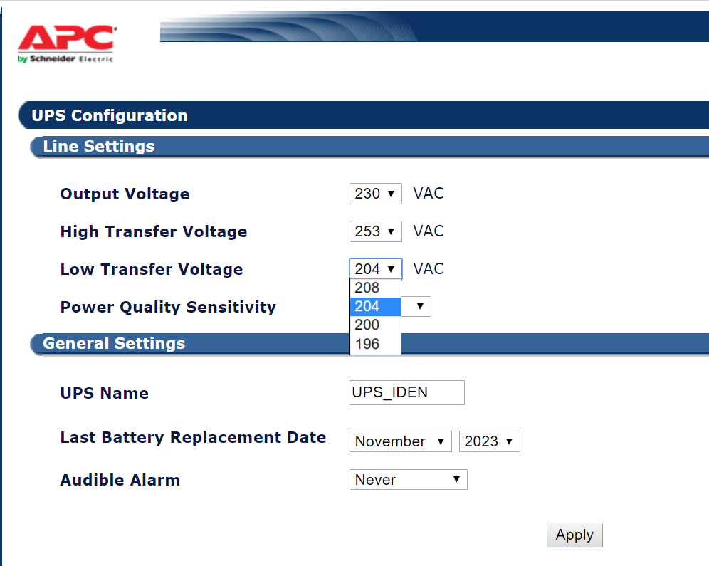

APC Smart SUA/SMT примерно так же:
Low Transfer Voltage - 196-208V, High Transfer Voltage - 253-265V.

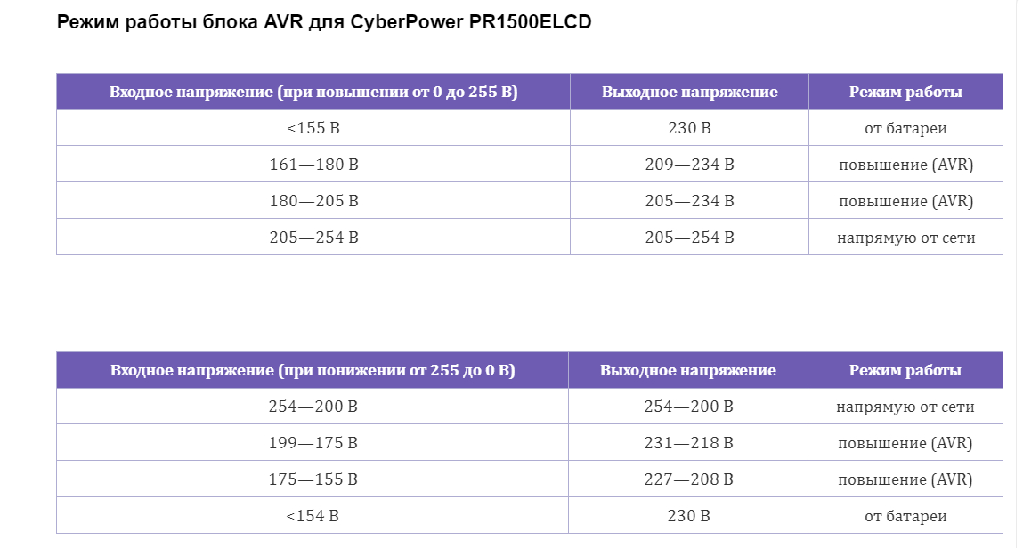

ego0550 писал(а):
И байпас у них только на +-10В, а то и меньше.
как то совсем зажато.. для PR1500ELCD
2025-06-30_161839.jpg [ 173.42 КБ | Просмотров: 472 ]
куда лучше то? для релейного стабилизатора очень хороший диапазон! от 200 до 254V не будет понижения/повышения.

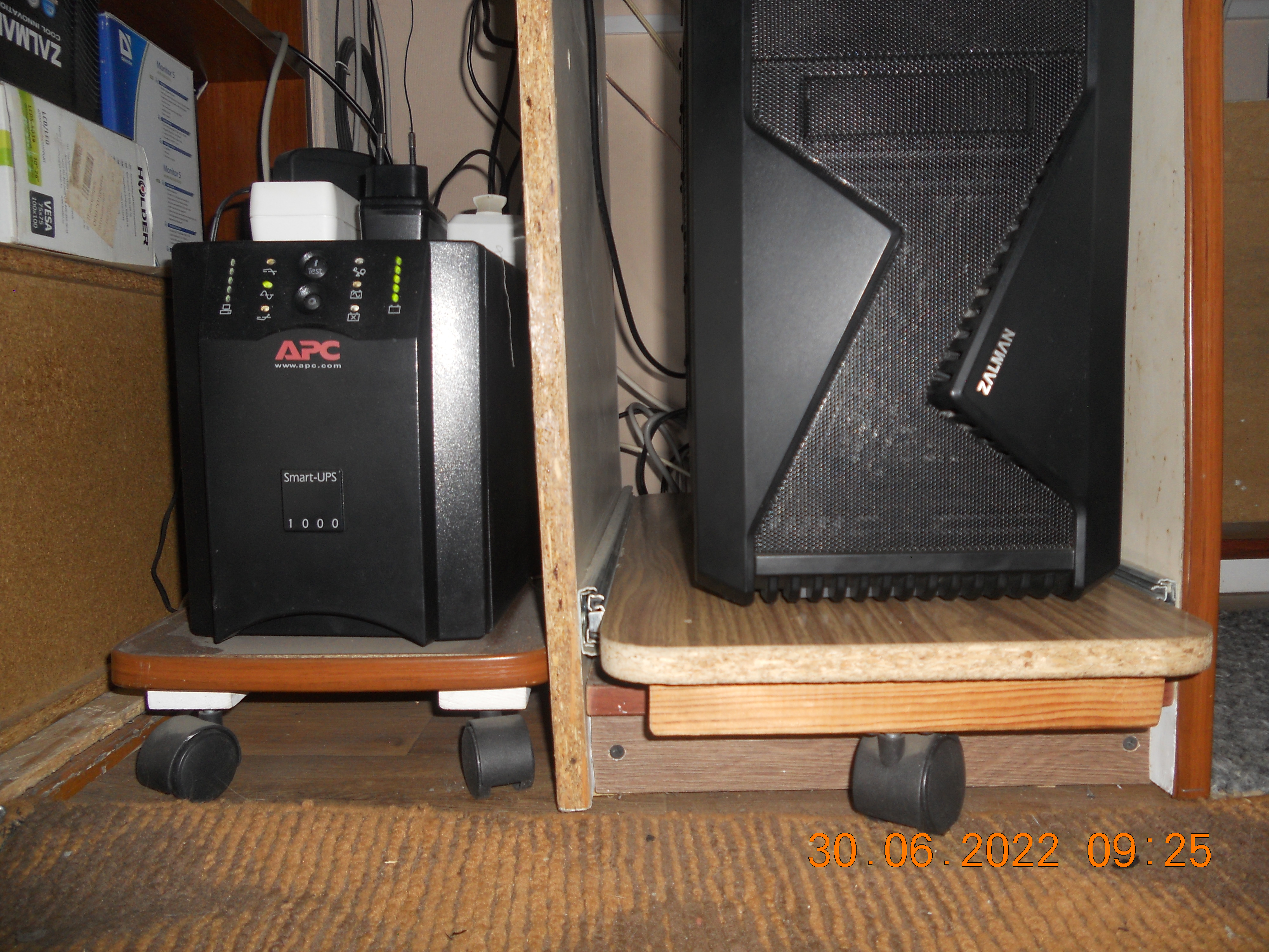

Яков писал(а):
корпусные для ПК 120-140мм. от БП 6-7V практически бесшумные, обороты минимальные. почему 6-7V(?), потому что с "зарядки от мобильного" 5V не все вентиляторы стартуют. я своему SUA1000i так и сделал,
а можно подробнее с фото или схемой чего куда подцепили по проводам в кулере и к блоку питания для мобильного?
пока ибп был жив, я купил безродный кулер 120ку, с уже штатным проводом на usb, в надежде приделать доп. охлаждение, брал на я маркете по отзывам, что "ой какой бесшумный!". Так вот ни фига не бесшумный, прилично так высокочастотно воет зараза. При чем так, что он один "перекрикивал" все 8 кулеров в моем системнике! Убрал на полку. Но вопрос остался. Если сложится покупка нового ибп, то доп. охлаждение сделаю в первую очередь.
||5950x||MSI b550MORTAR||4*32 GTRG Gskill 3600|| 1ТbM550+4Tb FireCuda530+ +2ТbMX500+2ТbSX8200Pro||3090ti||Ak620||Sama p1200w||W10Pro21H2
Регистрация: 08.02.2012
Откуда: Алтай, Бийск
Фото: 15
та можно. только у меня SUA1000i в такой "промежности" стола для ПК и полкой-этажеркой
Такие же цифры наблюдаю в утилите PowerPanelBusiness.

Яков писал(а):
хм.. то есть нет возможности установить пороги напряжений как у APC Smart?
Туплю, это же и есть настройка параметров байпаса. Эти настройки есть.
1.png [ 27.17 КБ | Просмотров: 356 ]
2.png [ 37.45 КБ | Просмотров: 356 ]

Feender писал(а):
это же границы при которых он переходит на работу от аккумулятора

Регистрация: 31.12.2010
Байпасс или все же граница перехода на АКБ?
Яков писал(а):
"что-то мне подсказывает" что в PR1000ELCD нет вентилятора так же как и в SUA1000i/SMT/SMC1000i.
У PR1000ELCD и PR1500ELCD подозрительно очень схожее тепловыделение, не смотря на то, что мощность отличается в 1.5 раза, скорее всего там начинка схожая, разве что трансформатор поменьше поставили, так что врядли бы они убирали вентилятор, если конечно там на самом деле есть эти 900Вт.
А вот в 750ВА модели может и убрали, там как раз 675Вт.
