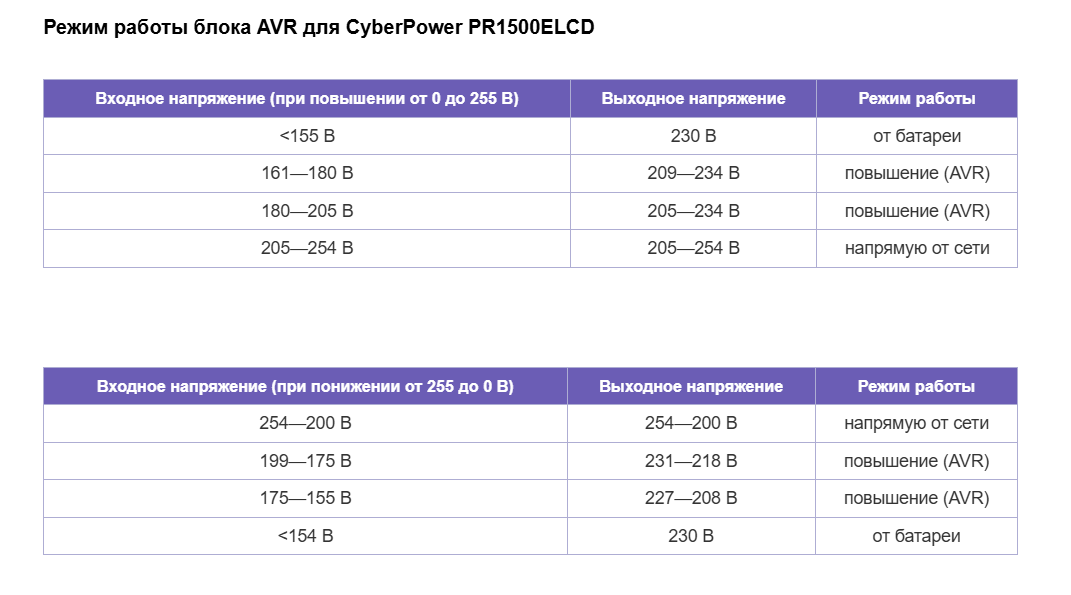

Байпас, но протестировать никак не смогу. Но в принципе, ixbt же в обзоре протестировали его и все режимы указали:

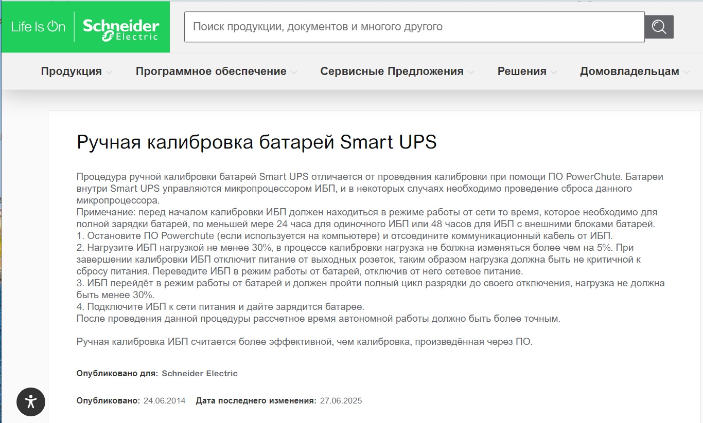

как то не верится что в APC 1500i ток заряда 5.6А. батареи 17А*ч, 17/3=5.6А. не может такого быть! батареи "разорвет", в ЗУ для автомобильных АКБ такой ток, и то не во всех. 17/8=2.2А, в это верю. вообще для свинцово-кислотным считается нормальный ток заряда 10% от емкости АКБ. инженеры Schneider Electric (American Power Conversion) об этом знают. где, в каком мануале написано что заряд 3 часа?
Цитата:
Примечание: перед началом калибровки ИБП должен находиться в режиме работы от сети то время, которое необходимо для полной зарядки батарей, по меньшей мере 24 часа для одиночного ИБП или 48 часов для ИБП с внешними блоками батарей.
2025-07-01_135244.jpg [ 298.55 КБ | Просмотров: 559 ]
заряд 3 часа это в расчете на то что батареи уже заряжены с завода, ИБП откалиброван, и т.к. куплен не сразу, какое то время хранился на складах, транспортировался, саморазряд AGM до 3% в месяц. речь только о том после первого подключения нужно в течении 3 часов подзарядить батареи, без нагрузки. в мануалах сказано

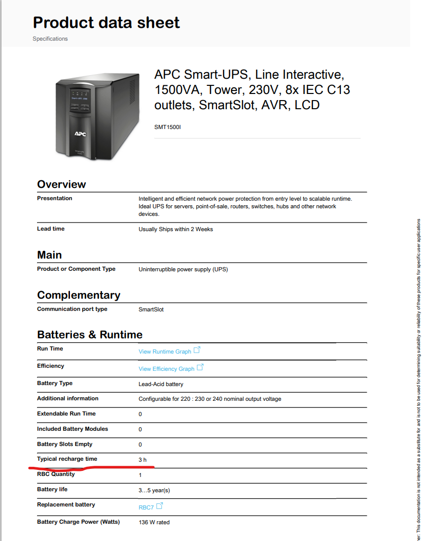

В обзоре на хоботе указано было время зарядки для APC и CyberPower. Да и на практике APC примерно 3 часа и заряжал их после разряда. Ну и в даташите есть:
https://www.apc.com/us/en/product/download-pdf/SMT1500I?filename=APC_APC-SmartUPS_SMT1500I.pdf
5.png [ 183.01 КБ | Просмотров: 544 ]

Feender писал(а):
и в даташите есть
есть, но это для подзаряда уже заряженных и на откалиброванном ИБП. почему за 3 часа нельзя зарядить вновь установленные "пустые" батареи, думаю правильно пояснил. а так да. новый ИБП с магазина, заряжаем не менее 3 часов. только потом подключаем нагрузку, устройства.

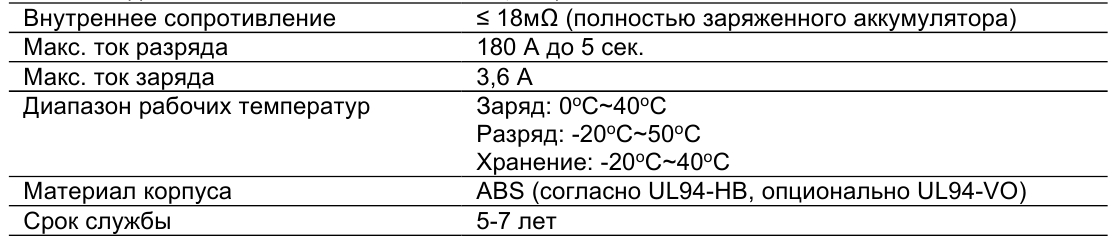

на графиках производителей срок службы сокращается до ~3 лет.
потому и предложил или колхозить дополнительную вентиляцию в ИБП, в том числе и батарейного отсека, или "выносить" батареи наружу.
Цитата:
лайфпо4 в 7-9Ач формате и стоят в 2-3 раза дороже.
? как пример LiFePO4 12V 12Ah дороже AGM на 10-15%, или сборка LiFePO4 24V 12Ah обошлась бы мне не сильно дороже пары бюджетных В.В.Ваttery BC 12-12.
2025-07-02_102324.jpg [ 124.88 КБ | Просмотров: 382 ]
