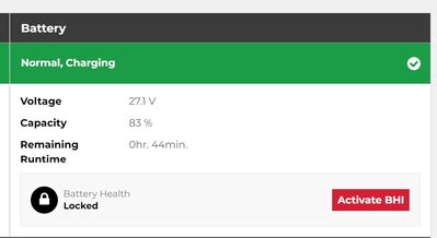

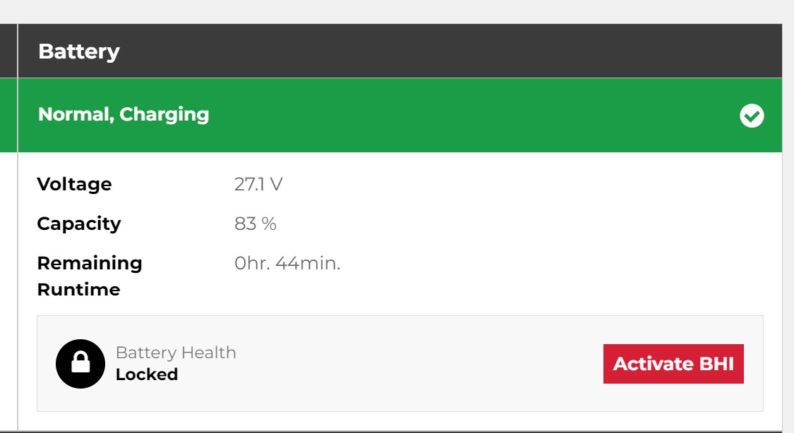

Меня всегда мучал вопрос, а для чего на ИПБ делают индикатор замены батареи? Сколько у меня было ИБП (пара APC, дешевенький киберповер в виде опухшего удлинителя, иппоны, PCM) ни на одном этот индикатор ни разу не загорялся, даже когда батареи были настолько убитые, что не могли и холостую нагрузку от АКБ держать...
Что вообще вот это такое? В платной версии там он как-то может определять состояние батареи?
Это облачный сервис, вам не нужен.
Так что там в нем есть за функционал по "Здоровью АКБ"?
Тут не подскажу, не пользовался, там вроде есть бесплатный пробный период.

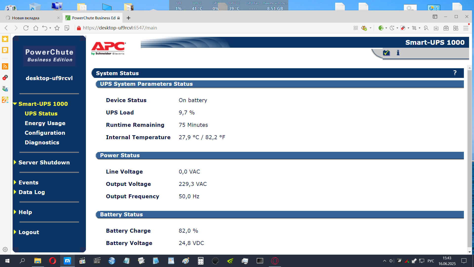

видимо еще оставалось напряжение выше 10.5V, по напряжению, не по остаточной емкости. если КЗ в батарее, индикатор "загорит". пользую APC Smart с 2015г, ни разу не подумал про индикатор "батарея неисправна", или батареи устали, и так понятно, не переходит в батарейный режим подл нагрузкой, а если в просто ПК вырубается при отключении или перебое в сети 220V. то тут никакой индикатор уже не нужен. скрин с ПО ваш? как то тоскливо.. с "среднебюджетными" В.В.Ваttery BC 12-12 и то веселее
не повезло с батареями ему :(

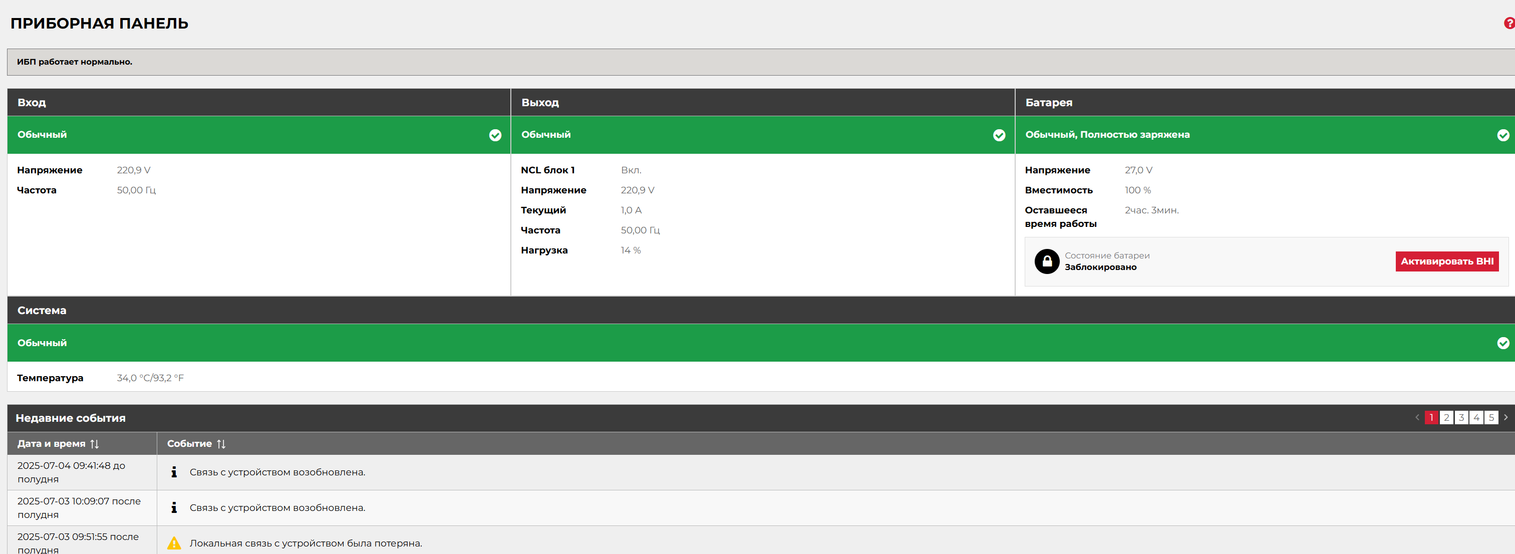

Не знаете, вот это напряжение полностью заряженной батареи вообще коррелируются с ее "здоровьем"? На рапторе замечал, что свежие батареи показывают 27,4-27,5В, со временем оно снижается, и на уровне 26,8В - ИПБ уже не держит более 100Вт нагрузки.
