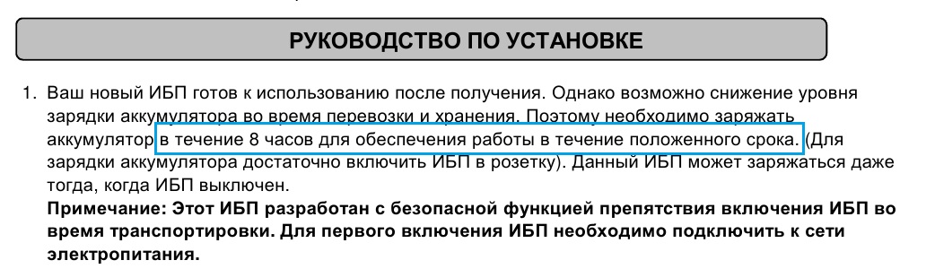

через 2-3 минуты в ПО обновит показания датчиков и снова может быть 60-65%. при перебое в сети 220V тем более произойдет перерасчет данных, PowerChute к APC Smart так же бывает. иногда просто перейдешь в другой пункт PowerChute, вернулся, показания датчиков обновились, изменились. на Runtime Remaining с работой от сети 220V можно вообще не обращать внимания, постоянно меняется от нагрузки.
ego0550 режим медленной зарядки может не полностью заряжает АКБ, "недокармливает"..? и включать только при полностью заряженных батареях. в руководствах пользователя: при первом подключении нужно заряжать 8 часов.
2025-07-05_081937.jpg [ 110.94 КБ | Просмотров: 259 ]
о режиме "медленной зарядки" ни слова.
а так, не хочу "пугать", если ИБП с "умным" ПО, прописывает константы и запоминает время работы в батарейном режиме, непросто будет "переучить". как пример по калибровке APC Smart при замене батарей немало сказано, написано. "заменил батареи, а время работы не изменилось". и калибровка в PowerChute не помогает, или почти ничего не меняет.
Он включен по умолчанию, и нигде в инструкции не сказано, что его нужно отключать.
ясно. может на самом деле вам достался с "замученными ожиданием заряда" батареями? батарейный отсек не открывали, не смотрели какие батареи, и дату производства батарей?
