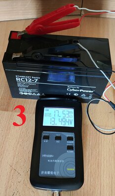

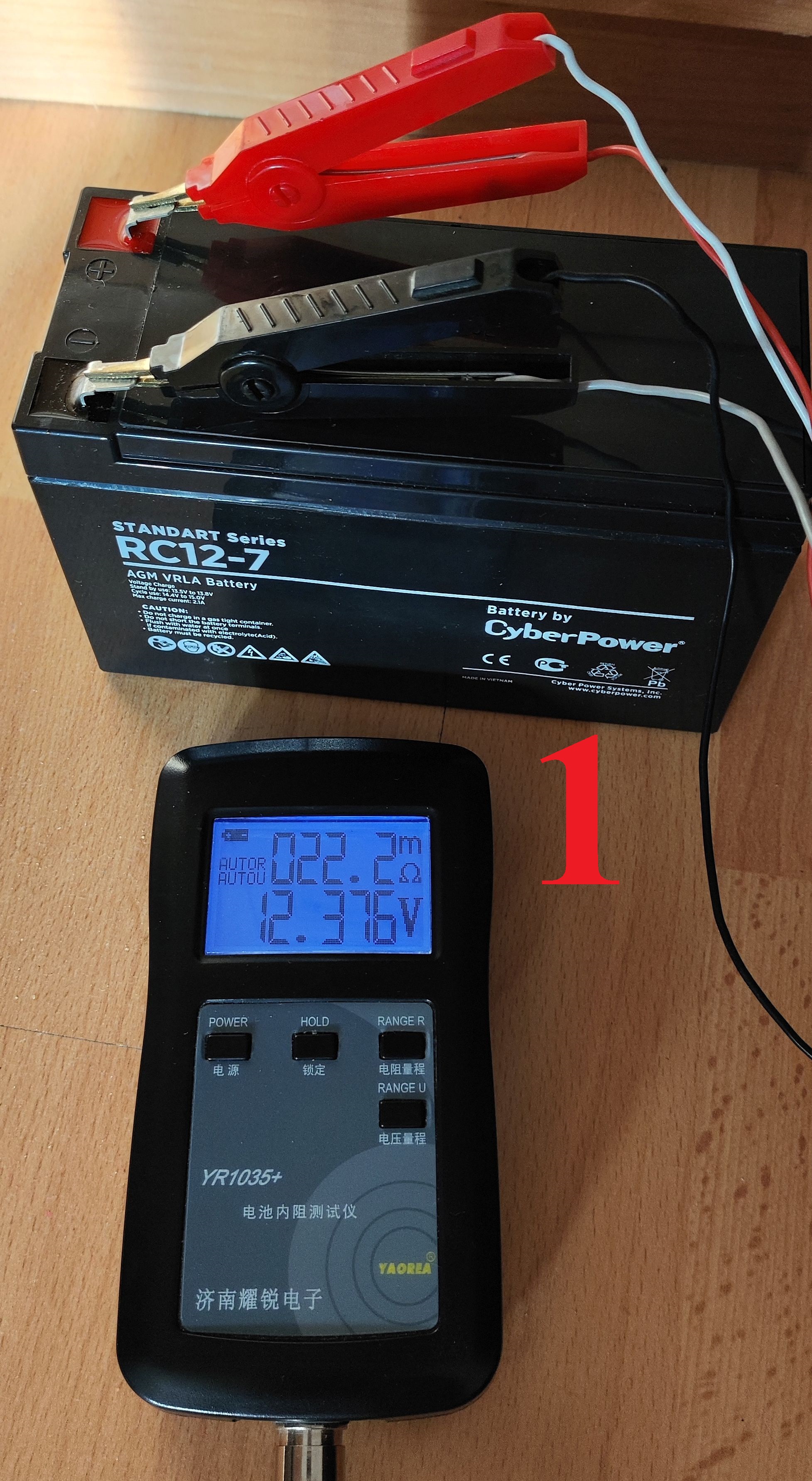

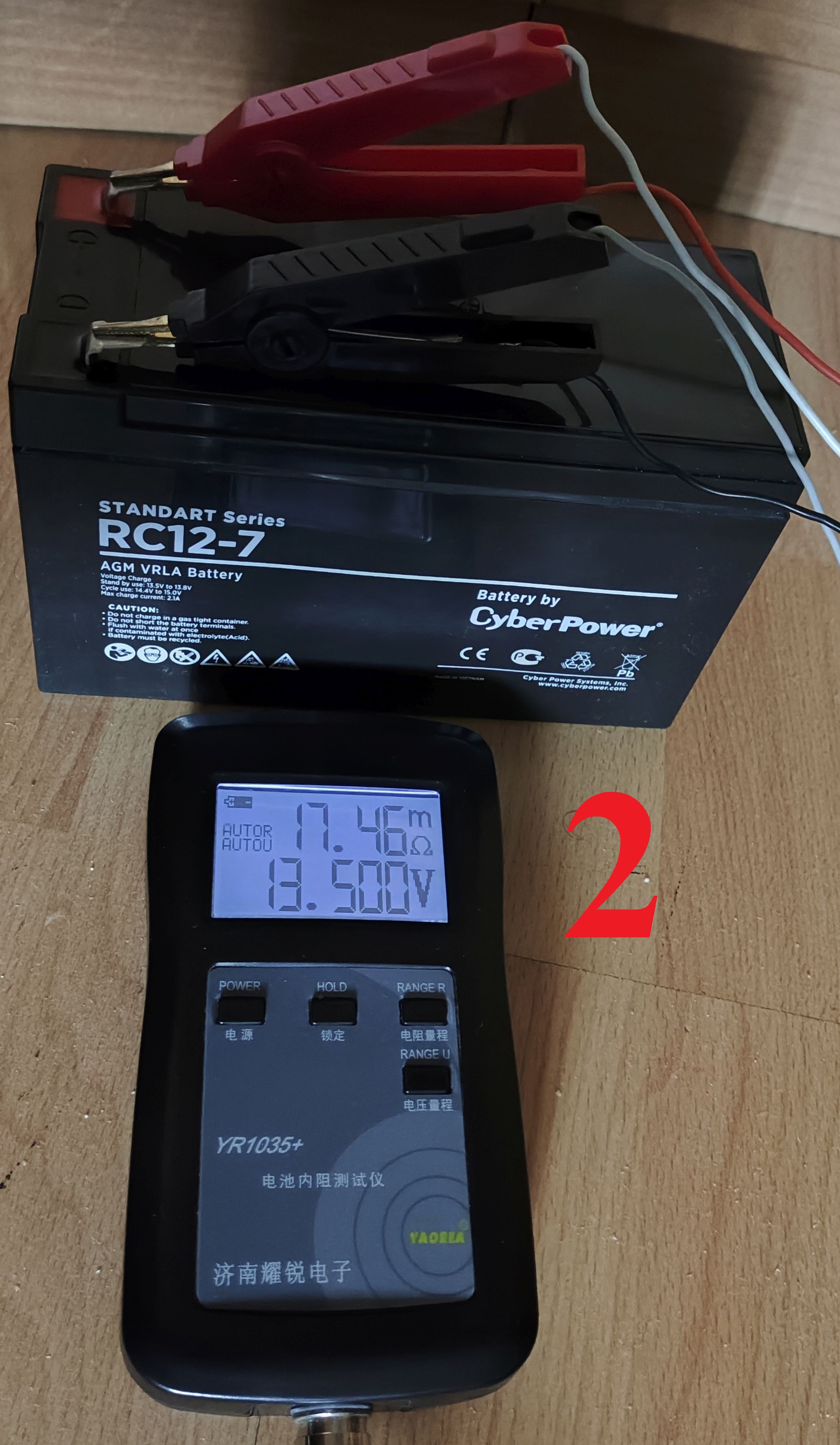

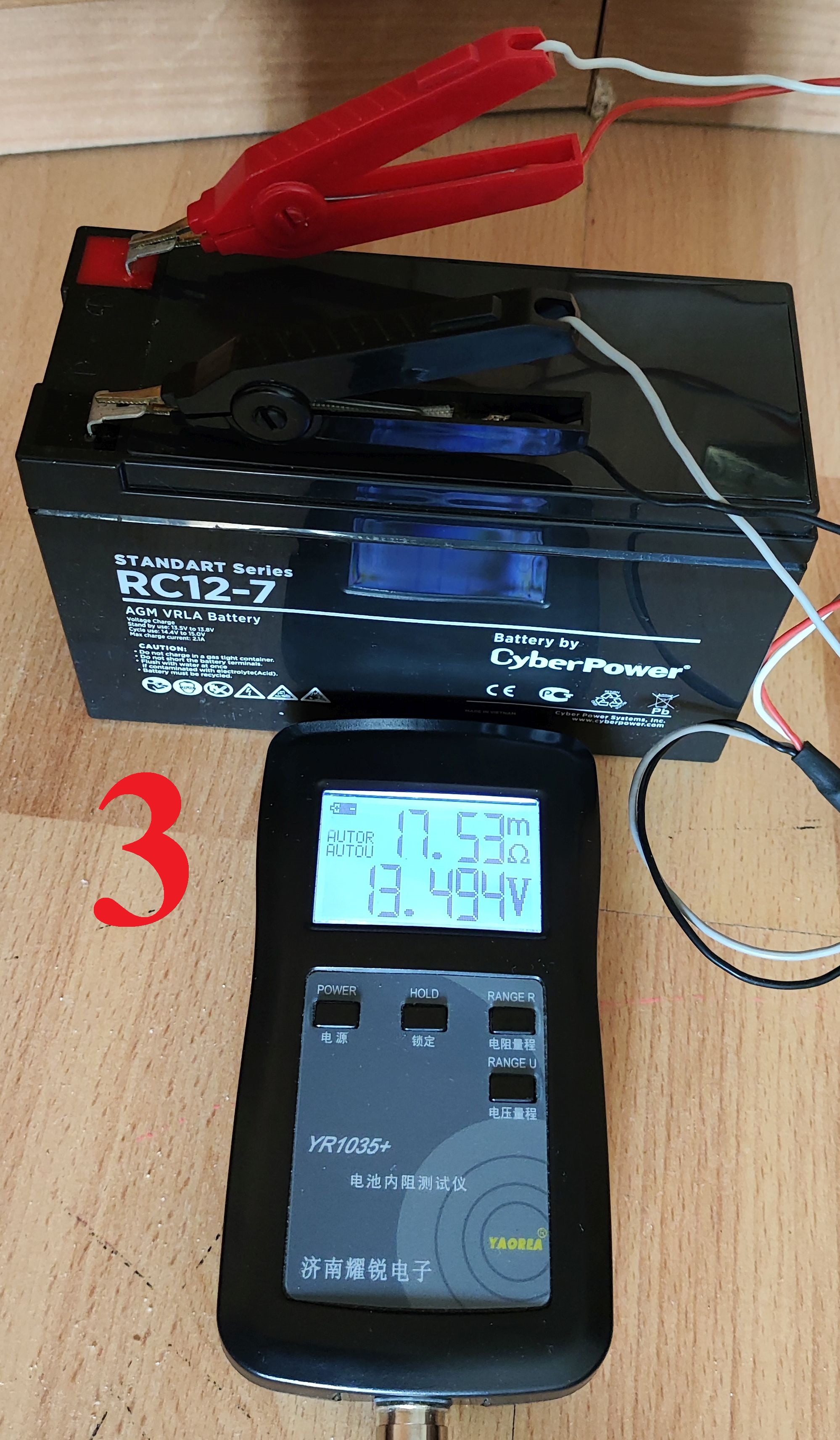

Касательно "нужно или не нужно "раскачивать" VRLA SLA ?"
На фотографиях один и тот же аккумулятор.
1 - состояние "из коробки, не кушал минимум 1 год (возможно, полтора)".
2 - состояние "после заряда".
3 - состояние "заряд после прохождения полного разряда".
1.jpg [ 1.55 МБ | Просмотров: 419 ]
2.jpg [ 1011.52 КБ | Просмотров: 419 ]
3.jpg [ 1.09 МБ | Просмотров: 419 ]
Регистрация: 31.12.2010
Да я уже понял, почему в ТП посоветовали раскачивать. Судя по всему они прекрасно понимают, что у их продукции кривая зарядка, которая не может нормально заряжать аккумуляторы. Поэтому единственный способ получить полностью заряженный аккумулятор - сначала разрядить его в ноль.
Submoderator
Регистрация: 18.03.2006
Откуда: Мск, Солнцево
Фото: 29
.. потому что не специалисты. Тот, кто разбирается, такую ерунду советовать не станет.
.. это зарядить его в соответствии с даташитом производителя батарей. Предварительный разряд, как Вы выражаетесь, "в ноль" аккумулятора с неизвестным начальным состоянием (а это Ваш случай.. да и не только Ваш, по большому счёту) как минимум бесполезен.

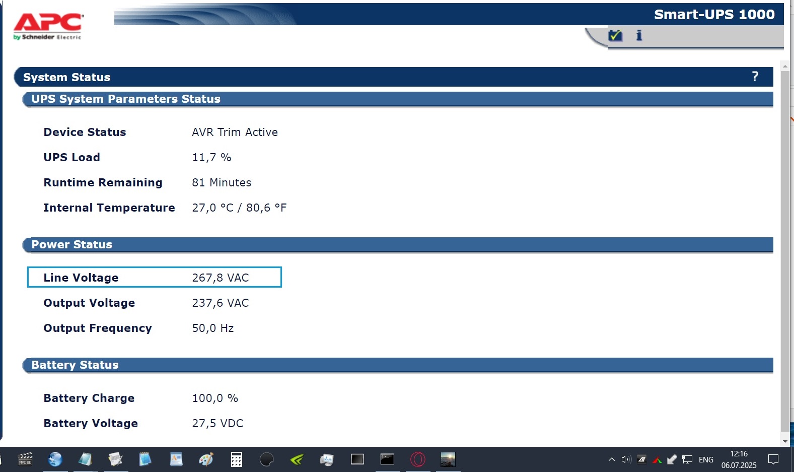

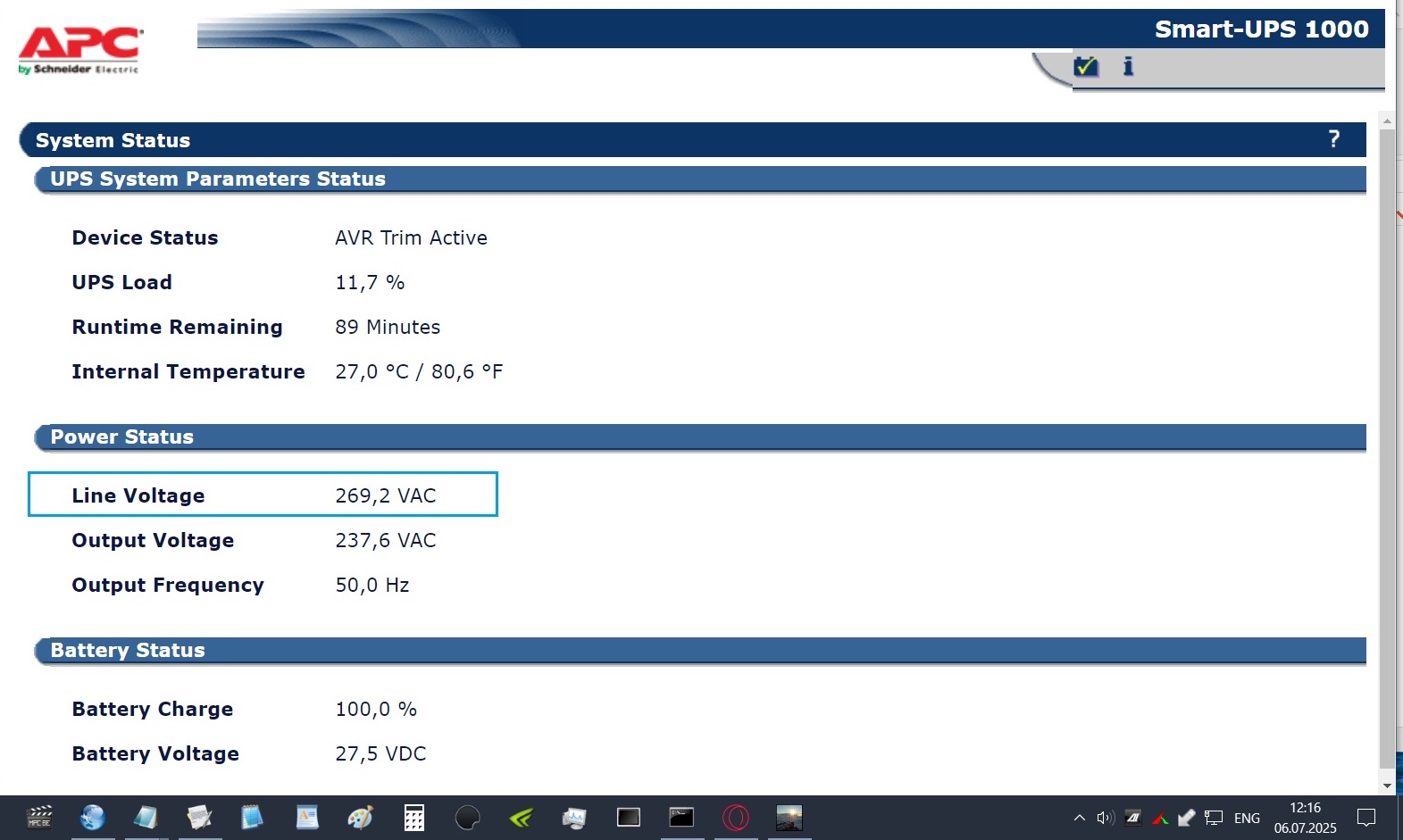

Яков писал(а):
повышенное напряжение, часто выше 253V
а бывает и 267-269V
2025-07-06_121637.jpg [ 191.11 КБ | Просмотров: 349 ]
2025-07-06_121645.jpg [ 195.38 КБ | Просмотров: 349 ]
сразу обесточил ИБП, пора уже устанавливать РН в щите ввода.

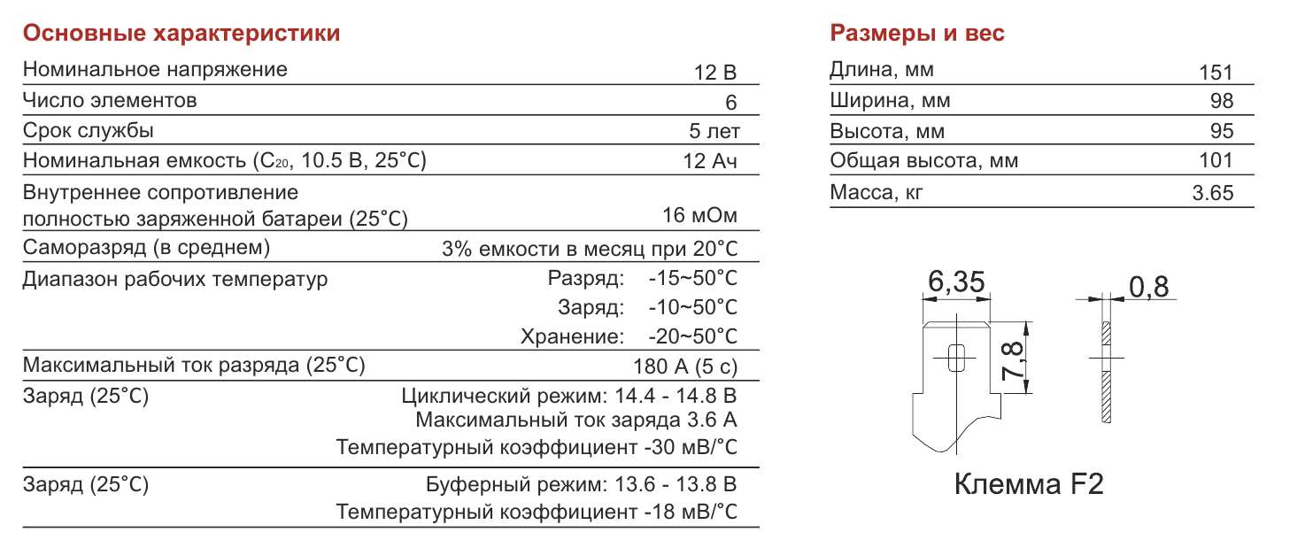

Вельд писал(а):
не будет там 3.4-3.6A заряда. Будет не более 1.2-1.5А
пример. MP12120 (12V.12A*h) Максимальный ток заряда 3.6 А
2025-07-06_162706.jpg [ 260.91 КБ | Просмотров: 293 ]
ничем от других AGM 12V.12A*h не отличаются. или Вы о том что с ЗУ ИБП зарядный ток не более 1.2-1.5А?возможно, не измерял, как то не догадался когда экспериментировал с подключением других батарей.
чем умнее ИИ, тем глупее человек
Всё верно (лишнее подтверждение правила про 0.3С)
Именно про это и толкую который раз.

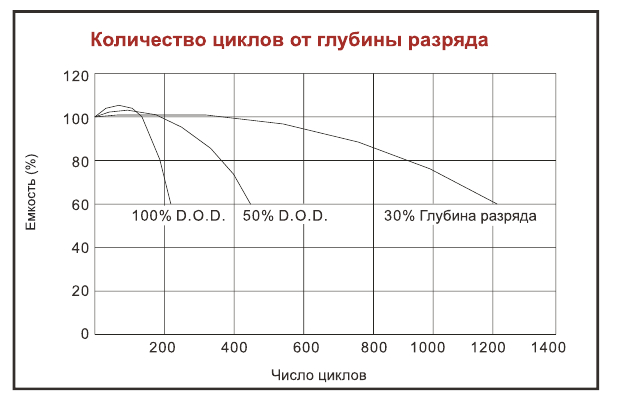

до меня всё таки дошло. пробилось через каску из титана. :D :lol:
максимально допустимый ток да. а зарядный должен быть не более 10% от емкости батареи, для кислотных так. вы правы, для 12V.12A*h ток заряда до 1.2А.

Цитата:
не дает полную зарядку батареям, это ведь никак не сказывается на их сроке службы?
смотря в каких случаях. если частые перебои с сетью 220V, и постоянный недозаряд батареи тоже ничего хорошего, разряд не полностью заряженного АКБ это более глубокие разряды, разряды глубже 50% могут кратно сократить ресурс АКБ.
2025-06-18_182649.jpg [ 76.14 КБ | Просмотров: 278 ]
Вельд писал(а):
в Вашем случае 27-27.6V ? Обеспечивает - нет повода для беспокойства, нет - значит, есть повод.
Обеспечивает. В случае непрерывной зарядки даже эко заряжает до 27,5. Вчера вот были перебои, за 12 часов эко зарядила до 27В, ну обычно заряжает до 27,1 или 27,2. Сейчас вот переключил на быструю зарядку, ИБП пошумел вентилятором полчаса - дозарядил до 27,4В
