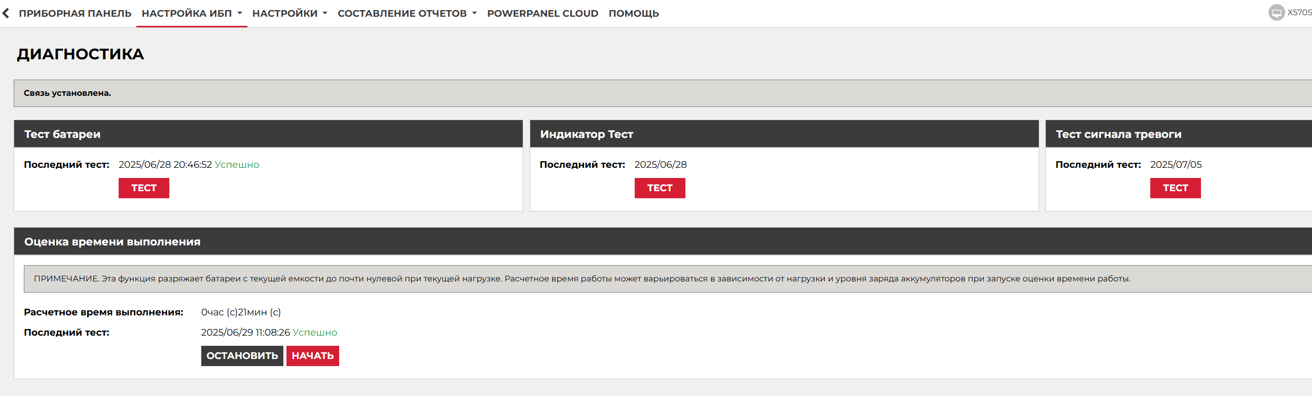

Яков писал(а):
не увидел, проверка состояния батарей есть, тоже самое что и Self-test в PowerChute для APC.
все есть
