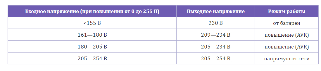

ego0550 писал(а):
и не удалось выяснить что там с AVR, вроде всего 1 ступень вверх/вниз
про 1 ступень вниз не врут, 270V - переключение на батарею. в мануалах об этом "скромно" умалчивается. у вашего PR1000ELCD полноценный AVR, вроде настраиваются пороги на понижение(?) только при напряжении в сети выше 254V ничего не сказано

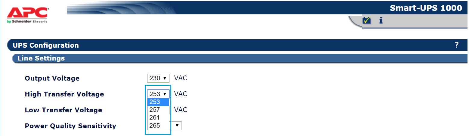

Активация "AVR на понижение" либо переход "на батарею"

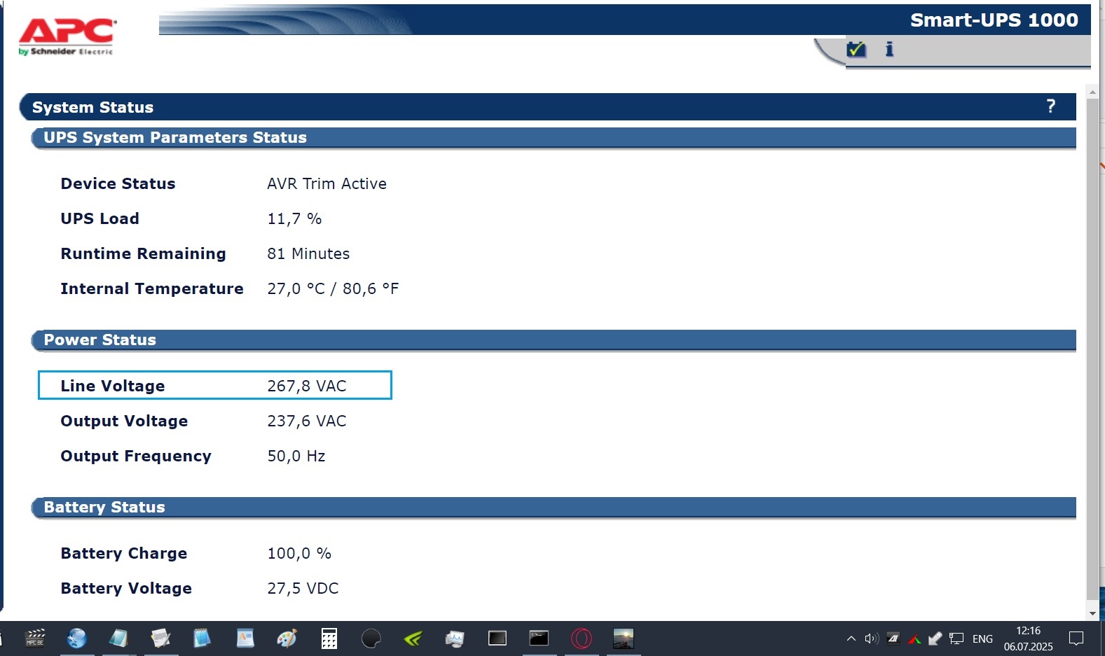

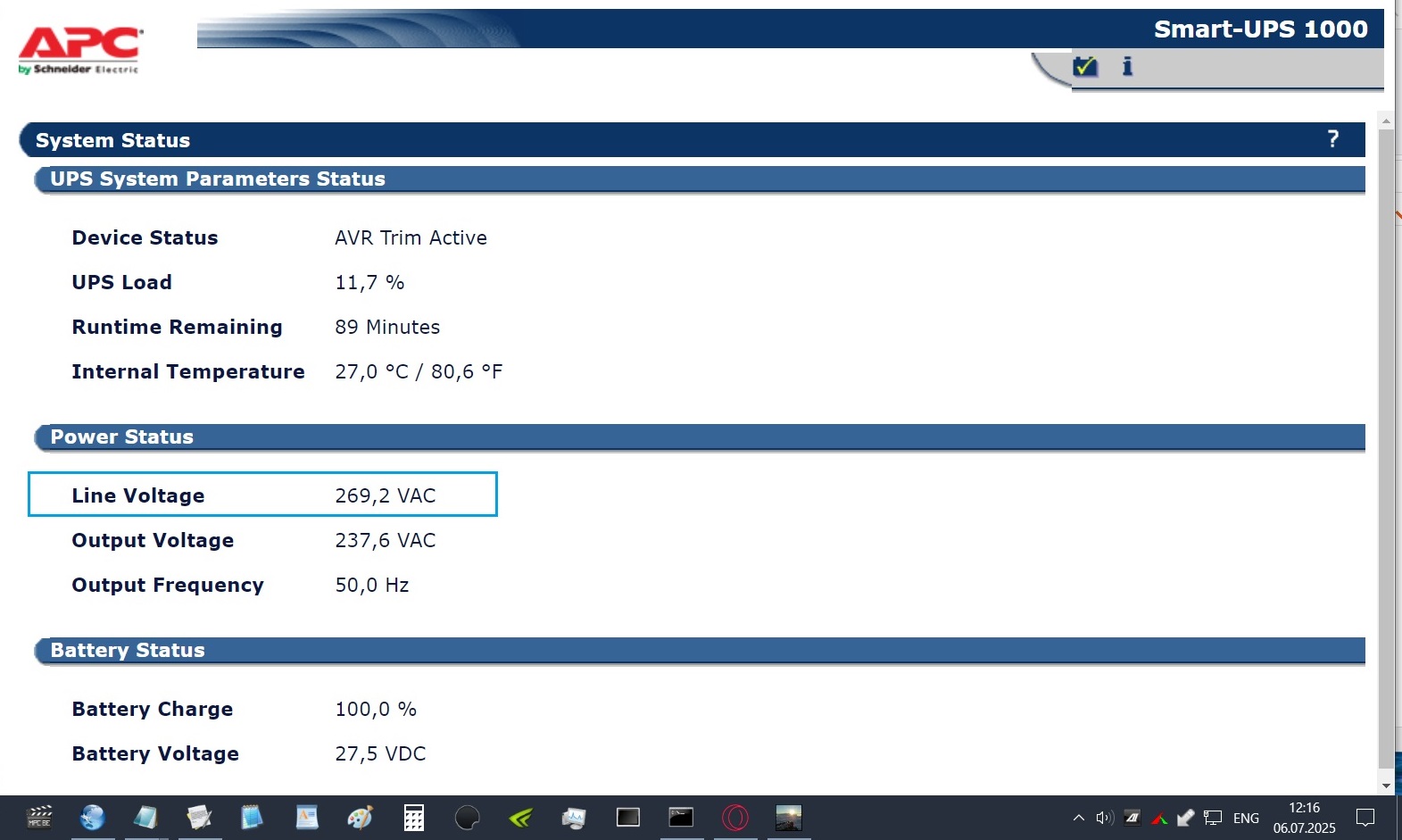

Компот, "скачки" разные бывают. никак не соберусь смонтировать РН-ку + УЗИП в щит ввода. пока SUA1000i спасает ПК и периферию, бывает и почти 270V.
2025-07-06_121645.jpg [ 195.38 КБ | Просмотров: 753 ]
2025-07-06_121637.jpg [ 191.11 КБ | Просмотров: 753 ]
слышу реле щелкнуло, ИБП "закряхтел", индикатор семафорит о повышенном. полез в веб-морду, там 269V, обесточил ИБП, в автономном режиме, мультиметр в розетку, пока доставал прибор, уже в розетке 239-241V. включил ИБП в 220V, в веб-морде столько же.
