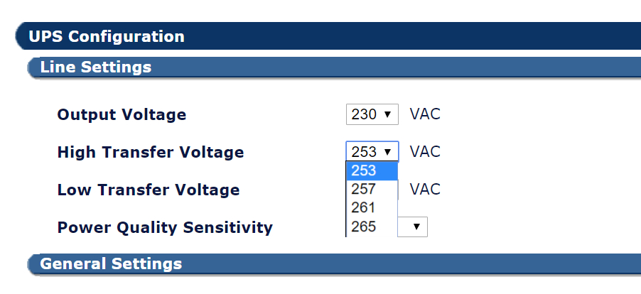

Вельд писал(а):
в отличие от мощности нагрузки
да, ошибся, нагрузочная способность, получается и мощность ИБП ниже как таковая. как разница как обозвать?) если при перебоях в сети 220V, под нагрузкой ИБП выключается..
Вельд писал(а):
что-то иное вкладываете в "подтягивает"
то и вкладываю, нормальные пределы это какие? нормативные в РФ от 207 до 253V, всё что ниже или выше уже за пределами, зависит от настроенных параметров, у меня в PCBE :
High Transfer Voltage - 253V
Low Transfer Voltage - 204V,
так понимаю всё что за пределами, уже батарейный режим. "подтягивает" в переносном смысле, потому что ЗУ в ИБП продолжает работать. у нас вечерами часто 255-256V и выше, работает AVR на понижение, если работало, утром при включении ИБП заряд батареи только 95-96%, если не работал AVR перед выключением вечером, утром при включении ИБП заряд 100%. как объяснить? кроме того что в режиме AVR "подтягивает" с батареи.
могу конечно порог AVR повысить
2025-07-29_171737.jpg [ 138.24 КБ | Просмотров: 416 ]
с батареи не будет "тянуть", но и на выходе с ИБП будет выше 255V. к ИБП подключены периферия, телевизор.

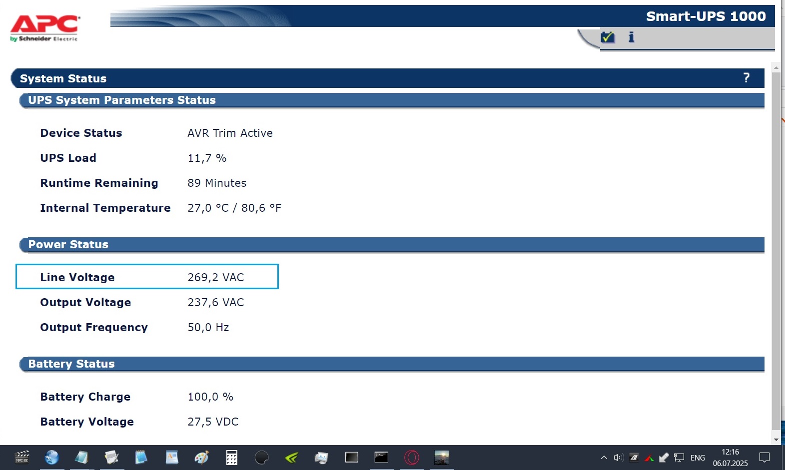

тогда как объяснить разряд батареи, небольшой, всего 3-5%. просто напряжение в сети периодически выше пределов AVR, не постоянно. переход полностью в батарейный режим. может на 2-3 минуты, НО индикатор показывает режим работы на понижение, не в батарейном режиме. даже когда в сети было 269V.
2025-07-06_121645.jpg [ 195.38 КБ | Просмотров: 366 ]
Добавлено спустя 7 минут 49 секунд:
Цитата:
Падение мощности ИБП в зависимости от уровня входного напряжения. Поясним, при входном напряжении меньше 190 вольт и ниже мощность ИБП падает на 50%. Другими словами, если в сети 150 вольт, ИБП мощностью в 500 ВА превращается в ИБП мощностью в 250 ВА и может выключится по перегрузке
простое, но доходчивое пояснение.
