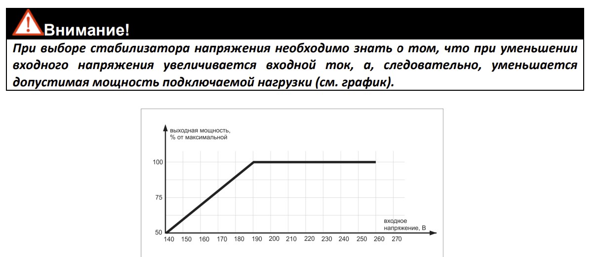

Снимок экрана 2025-07-29 173046.jpg [ 89.09 КБ | Просмотров: 1480 ]
По поводу того, как ведут себя ИБП при перегрузке по току при падении напряжения.
Вот PR1000ELCD - при нагрузке 800Вт и падении напряжения ниже 190Вт отключается, тогда как 900Вт при напряжении 220В тянет стабильно и переходит на АКБ при вытаскивании вилки из розетки.
Так же проверял как себя ведет PCM INF-800, при нагрузке в 400Вт и падении напряжения ниже 180В он переходит на АКБ, тогда как меньшей нагрузке в ~200Вт работает через AVR до 140 или 150В.
Так что можно сказать, что в кибере рукожопы занимаются настройкой логики работы своих устройств.

ego0550, график, который Вы привели - он из обзора, похоже (такого (немного отличается, но не суть) или такого (там графика нет, есть таблица - тот же "график, вид сбоку"). Обзоры, кстати, проясняют ситуацию - в обеих случаях есть честное уведомление про "падение мощности.."; пазл потихоньку складывается.
Если применить этот график к среднестатистическому line-inter'у, то.. получится, что и тут нет никакого обмана с "падением..". Потому что среднестатистический интерактивник (для примера, ИБП у Якова - это 204В, в моём 5SC 500 - это 190В) не будет пытаться что-то там "вытягивать" из сети при таком (190В и менее) напряжении - он просто перейдёт на работу от батареи. А на том графике всё, что "справа от 190В", не имеет "падения мощности".
Это если предположить, что Cyber должен вести себя как тот PCM (т.е, быть "стабом с батарейкой").
Если предположить, что PR1000ELCD - всё же интерактивник, который ведёт себя как интерактивник (т.е., при снижении входного напряжения до 190-200В не пытается что-то там "вытягивать", а переходит на работу от батареи), то.. всё встаёт на свои места, пазл складывается.
Это вообще не так. Любой LI ИБП сначала будет пытаться работать на AVR, ну а дальше возможны варианты. PCM INF-800 при перегрузке AVR переходит на АКБ, а вот PR1000ELCD и BX1100LI тупо уходят в защиту, при том, что фактически нагрузка не превышает номинальную и они способны с ней работать от АКБ. Просто вот такая вот примитивная логика работы системы.
Вельд писал(а):
Если предположить, что PR1000ELCD - интерактивник, который ведёт себя как интерактивник (т.е., при снижении входного напряжения до 190-200В не пытается что-то там "вытягивать", а переходит на работу от батареи), то.. всё встаёт на свои места, пазл складывается.
Вот как раз, что PR1000ELCD, что BX1100LI сначала пытаются вытягивать чере AVR, но попадают в ситуацию, когда ток превышает защитную уставку и они отключаются. Просто рукожопы не сделали возможность в данной ситуации для перехода на АКБ.
Все интерактивники сначала задействуют все ступени AVR до перехода на АКБ. Просто какие-то инженеры понимали принципы работы трансформаторного стабилизатора, а какие-то проектировали устройство через гугл и чатгпт.
что и подтверждает написанное в статье - чем меньше напряжение в сети 220V, тем меньше допустимая нагрузка на ИБП. увы не могу проверить на своих APC Smart по той простой причине что у нас в сети не видел меньше 230V, почти постоянно 239-241V, или выше 253V.. понижающего вроде ЛАТР у меня нет..
