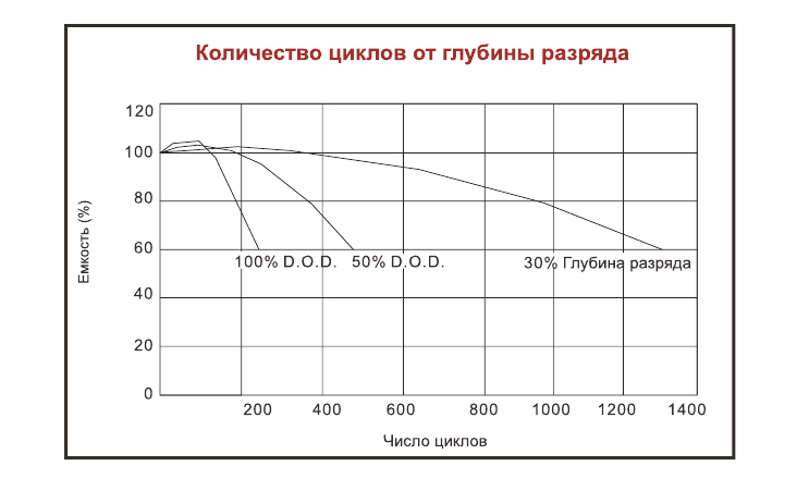

Вельд, вообще стараюсь не доводить до разряда более 40%(остаток 60%), отключаю ПК и ИБП, чтобы при включении когда есть напряжение в сети 220V, под нагрузкой ИБП не отключился при возможном последующем перебое с питанием, пока батареи еще неполностью заряжены , и чтобы не сокращать кол-во циклов заряд разряд, то есть ресурс батареи. для AGM прямая зависимость
2025-07-26_150147.jpg [ 84.15 КБ | Просмотров: 1337 ]
так по сути для любых кислотных батарей, хоть резервные, хоть тяговые, хоть "стартерные". оффтоп потому что это уже к вопросам по эксплуатации.
