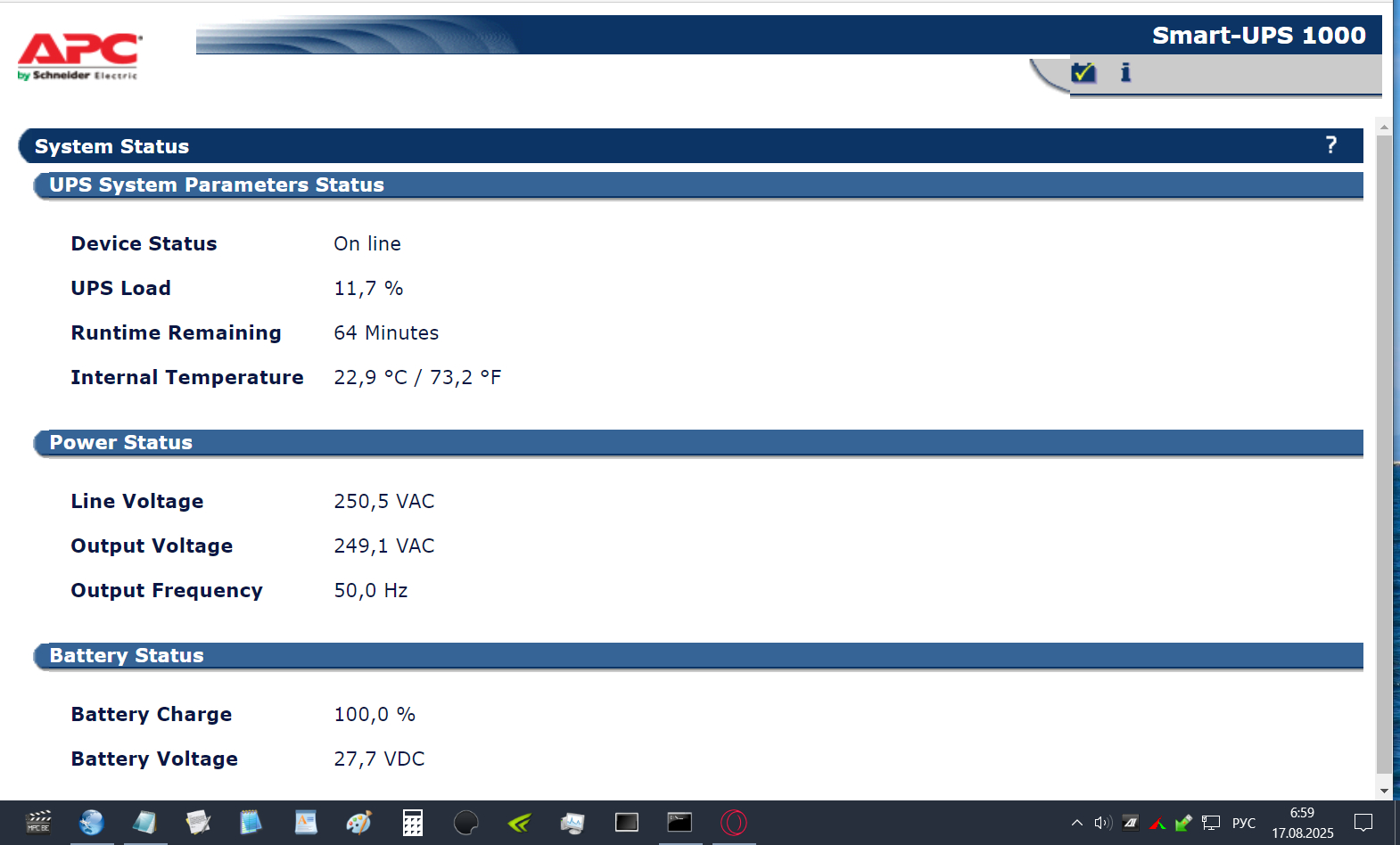

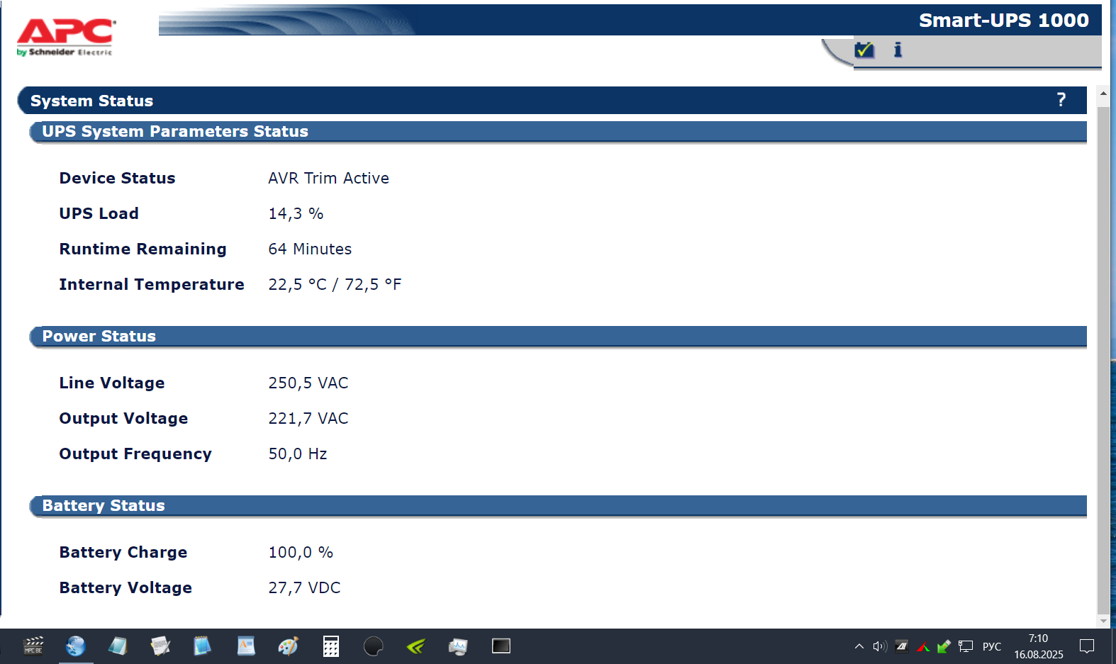

baran писал(а):
если на входе меньше 240в, то на комп подаётся столько же
в line-interactive ИБП есть AVR(стабилизатор), зависит от порогов напряжения. минимальное и максимальное. пример APC Smart (SUA/SMT) "не умеют" меньше 253V.
2025-08-16_071438.jpg [ 393.34 КБ | Просмотров: 3815 ]
2025-08-16_071039.jpg [ 406.09 КБ | Просмотров: 3815 ]
выше 253V, уже через обмотку трансформатора на понижение. чем выше на входе - тем выше и на выходе.

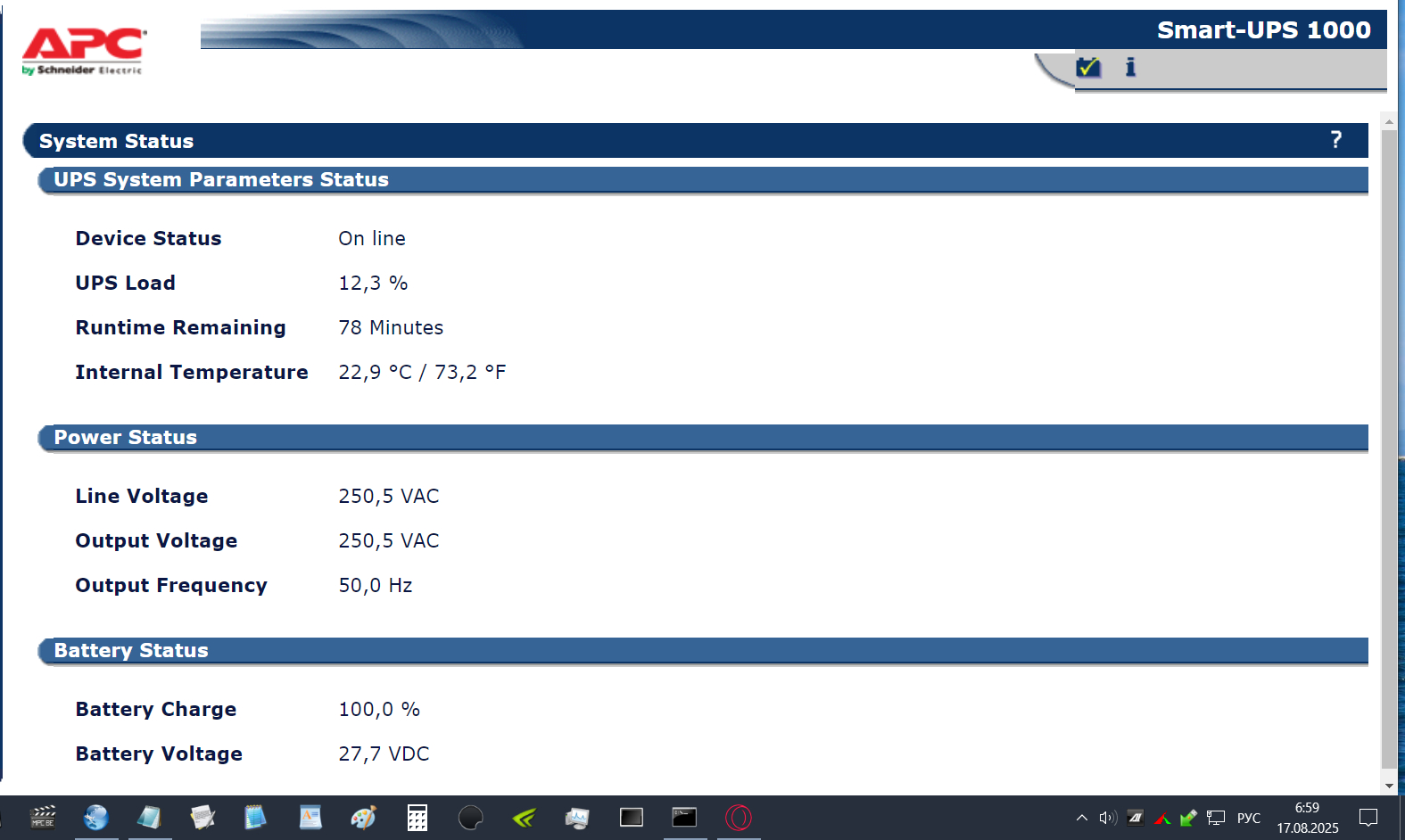

Регистрация: 08.02.2012
Откуда: Алтай, Бийск
Фото: 14
baran писал(а):
когда значение переваливает через 240 вверх
просто настроен порог максимального без понижения в 240V. гудит как раз трансформатор, через обмотку на понижение, какие то ИБП тише трансформатор, какие то громче.
у нас часто выше 250-253V.
