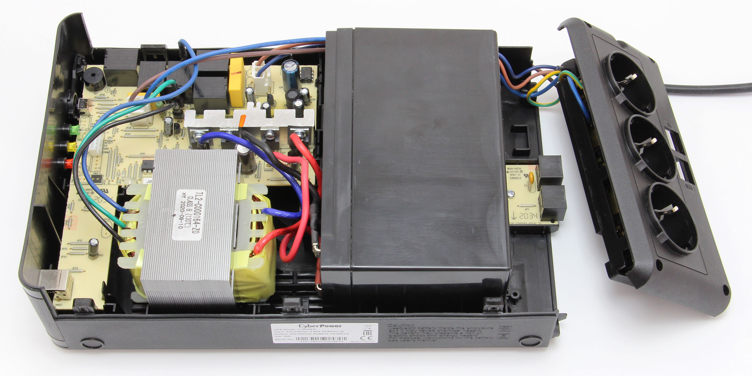

tecc писал(а):
обзор только на ut650eg версию
сразу понятно что батарея в этом ИБП не "долгожитель", нет перегородки между батареей и трансформатором, и радиатор инвертора рядом с батареей.
ut650eg.jpg [ 395.83 КБ | Просмотров: 2296 ]
+ пластиковый корпус, хоть и с перфорацией. "крематорий". и расположение батареи вертикально. обычному AGM противопоказано. только крышкой (с клеммами) вверх, в крайнем случае лежа на боку. и UT650EG можно использовать лежа на левом боку, но надписи обозначения индикаторов говорят о вертикальной установке.
Это так. Но в данном ИБП основной источник нагрева - транс AVR, не радиатор; довелось недавно самому лазить в этот ИБП.
Это не так, проверено лично и неоднократно.

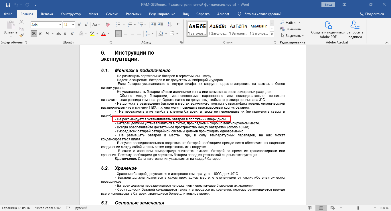

Вельд, к Вашему мнению с уважением! не стану оспаривать, только у меня есть свое мнение, я его озвучил. могу аргументировать, просто сейчас нет желания вступать в полемику.
Submoderator
Регистрация: 18.03.2006
Откуда: Мск, Солнцево
Фото: 29
Яков, Ваше мнение вполне понятно - Вы эксплуатируете Ваши аккумуляторы так, как считаете правильным/верным ("клеммы вверх").
Но любой иной юзер, который использует свои аккумуляторы, располагая их иначе ("клеммы вбок") - при прочих равных условиях эксплуатации - этим самым не наносит своим аккумуляторам никакого вреда; кроме того, это никоим образом не сказывается на сроке службы батареи.
Самом собой, крайне не рекомендуется положение "клеммы/клапаны вниз", но.. это всего лишь рекомендация.
Так что, .. полемизировать особо не о чем в данном случае..

Вельд ,
да, или на боку (в SUA1000RMI2U), ставить AGM "стоя" не стану, я юзер-старовер.
