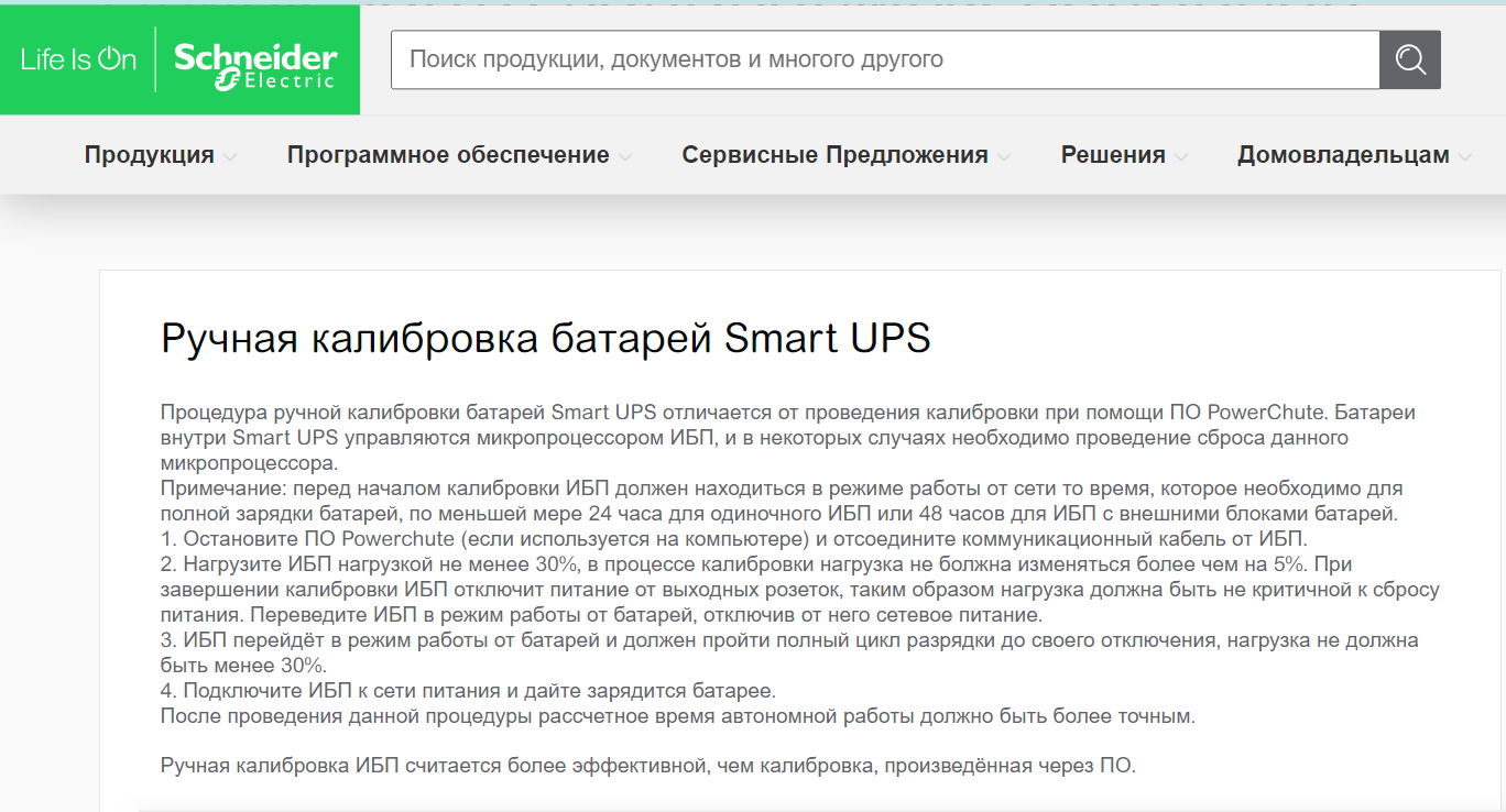

этого мало.. нагрузка при калибровке дожна быть не менее 30% от мощности ИБП в Вт. для PR3000ELCDSL это от 800Вт. где в домашних условиях взять такую нагрузку это уже вопрос(?), желательно линейную, постоянную. лампы накаливания, обогреватель, какой ни-будь промышленный термо-фен. вообще для CyberPower PR требуется калибровка как таковая? в мануалах что пишут, рекомендуют?
APC by Schneider Electric для APC Smart советует проводить калибровку с нагрузкой не менее 30%
2025-06-07_082216.jpg [ 689.48 КБ | Просмотров: 1043 ]
ручная или через команду в ПО нет разницы. не думаю что для CyberPower PR процедура сильно отличается.
