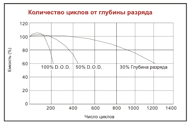

обычно не допускаю глубоких разрядов, отключили ЭЭ, смотрю остаток заряда в ПО APC PCBE, или в AIDA64, остаток 60%, стараюсь завершить работу ОС и отключить ИБП. ресурс кислотных аккумуляторов напрямую зависит от глубины разряда. "глубже" 50%, ресурс уменьшается с прогрессией.
2025-06-18_182649.jpg [ 76.14 КБ | Просмотров: 1199 ]
а так, в PCBE настроено на завершение работы ОС при остатке заряда 30%. редкий случай если оставляю ПК включенным без присмотра на долго.
Последний раз редактировалось Яков 11.09.2025 16:12, всего редактировалось 1 раз.

Яков, Вы говорите про эксплуатацию Вашего ИБП в Ваших условиях/предпочтениях. Я - про обеспечение автономии, которую вендор нарисовал в даташите на своё изделие.
Это две большие разницы...

Вельд писал(а):
сделали вывод про 30% на основании той картинки
причем здесь картинка? из диаграммы на картинке вообще вывод что меньше чем 60% остаток заряда, ресурс сокращается вдвое. и я не лезу в "тонкие материи", как пример, ЗУ "Вымпел 57" при подключении к аккумулятору после "полного" разряда (до отключения инвертора 12-220) пишет - напряжение 10.7-10.8V, и заряд 30%.про Li-Ion и LiFePo4 и речи не было.
