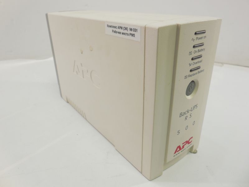

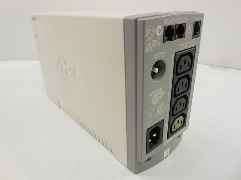

Отошёл в мир иной APC Back-UPS RS 1000, отработавший более 20 лет. Ищу достойную замену. Но, желательно, уже с "чистым" синусом на выходе.
Какой ИБП предпочтительнее для питания WiFi роутера, внешнего HDD, игрового компьютера, 32 дюймового LCD монитора и OLED TV 55 дюймов, используемого в качестве монитора при игровых сессиях. Небольшая разница в номинальной мощности не важна. Важна качественная схемотехника, надёжность, соответствие заявленным параметрам.
Пока что в мой шорт-лист вошли:
    CyberPower CP1350EPFCLCD - самый навороченный в плане свистоперделок;
    PowerCom Smart King Pro+ SPR-1000 LCD;
    POWERMAN Smart Sine 1000;
    ExeGate SinePower UHB-1000.LCD.AVR.1SH.4C13.RJ.USB.2U - самый, ска, тяжёлый (15,6 кг), 2 вентилятора, но смущают отзывы о том, что эти два вентилятора включаются постоянно, даже когда ИБП запитан от сети.
Печально, что никаких сведений по схемотехнике по ним не нашёл.
Что скажут уважаемые спецы, есть опыт общения с данными аппаратами? Или на что ещё обратить внимание? Бюджет до 30 000 руб. Форм-фактор "башня", чтоб поставить на пол, рядом с системным блоком - желателен.
