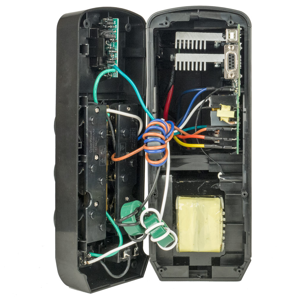

я про странные "компоновочные решения" в CyberPower
10.jpg [ 177.74 КБ | Просмотров: 717 ]
и вентилятор не понятно - вниз или вверх направлен поток воздуха? если вверх - нагретый трансформатором дует на электронику, если вниз - от платы платы и радиаторов ключей инвертора дует на трансформатор. может и нет каких-то высоких температур, но всё равно "одно греет другое"..

Яков писал(а):
и вентилятор
.. дует вверх (поток, другими словами, 'снизу вверх')

Вельд писал(а):
дует вверх
мне подумалось наоборот. судя по фото вентилятор крыльчаткой вверх, должен дуть вниз, если конечно вентилятор не реверсивный (это вряд ли.)
