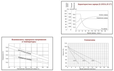

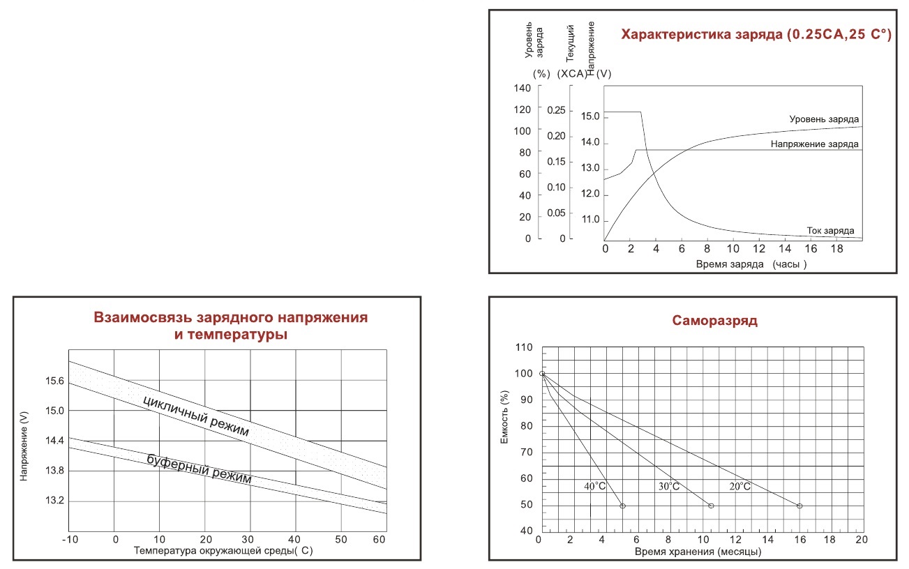

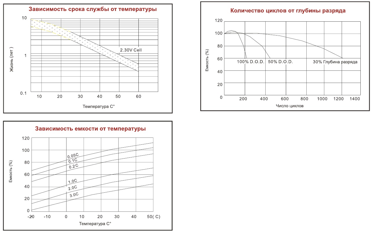

2025-10-04_074715.jpg [ 168.61 КБ | Просмотров: 884 ]
2025-10-04_074736.jpg [ 154.92 КБ | Просмотров: 884 ]
это для 12V. 17A*ч. с заявленным ресурсом 5 лет. можно сказать единые для AGM разных емкостей. отличие только в разрядных характеристиках.

Яков писал(а):
время автономной работы ИБП зависит еще от температуры батарей
Это так. При температуре менее 10*С батарея, скажем так, не отдаст расчётную емкость (поэтому её лучше не юзать при такой температуре). А в диапазоне 15..35*С влияние этой самой температуры, как Вы верно заметили, незначительное (кроме того, сам ток разряда - например, условные 25-30А для 9Ah - незначительно разогреет саму батарею, если она в нормальном состоянии).
