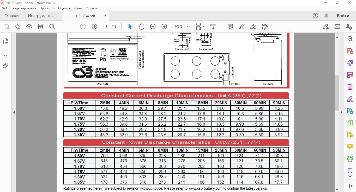

Вельд писал(а):
не содержит ответа на вопрос "до какого напряжения - 11/10.5/10/9.6/9/0 В - идёт разряд?".
приведите хоть 1 пример расчета в котором содержит "до какого напряжения", будут формулы, или способы? я почему то думал что остаточное напряжение неможно сосчитать, только замерить. от того и V*C/W делиться еще на 2, чтобы оставался резерв заряда в 50%. хотите - разряжайте "до талого", до 10.5V, считайте сколько точно будет работать минут, секунд, вопрос: для чего такие "академические" высчитывания?
Цитата:
кто поделился с Вами этой формулой, нет ответа ?
сходите на форумы по автономному питанию загородных домов, коттеджей,
или пообщайтесь с ребятами которые вынуждены сидеть без подачи ЭЭ несколько суток, или трудятся в районах где нет ЭЭ, только генератор, инвертор и аккумуляторы временно снятые из КрАЗа-лесовоза.
честно - всё не то, всё не так. скажите как будет то и как будет так(?) то по калибровке возмущения, , теперь по времени автономной работы какие то недовольства. обсуждения "ниочем", цепляния к каждому моему "тезису". без обид - не тратьте ни своё, ни моё время.
у меня есть свое мнение и кое-какой опыт пользования ИБП. только пытался поделиться мыслями.а тут как экзамен - а это почему, а это для чего? а это всё не так... если считаете что я во всем ошибаюсь, продолжайте без меня.
теперь понимаю почему камрад Хитрый John свалил из темы, и вообще на overclockers.ru перестал заходить. "вместо ответа на вопрос три дня читаешь какой-же ты дебил", и к своим ответам получаешь кучу противоречий, и кучу ненужных вопросов ниочем. чет я тоже устал от такого общения, наверное отложу посещения данной темы в долгий ящик, тем более что у меня нет вопросов какой ИБП выбрать.
P.S. прощенья за флуд, утомило об одном и том и ниочем. больше нет желания тратить время вникуда. я не пьян, и это не эмоции, реально, я что - очмурел что-ли ежедневно по 1.5-2 часа тут отписываться "а почему я так сказал, и почему вот так"?
Submoderator
Регистрация: 18.03.2006
Откуда: Мск, Солнцево
Фото: 29
Во вложении (таблицы, они же "разрядные кривые" в табличном виде).
Вы правы - ИБП следит за этим.
Очень сомнительное утверждение. Но, судя по Вашей реакции, разобраться в этом Вы не хотите (может, я окажусь не прав?).
Ошибаетесь - только там, где Ваши слова как минимум сомнительны (как максимум, конкретно ошибочны).
Цитата:
у меня есть свое мнение и .. опыт..
Это хорошо; было бы неплохо Вам на него (на опыт, то есть) ссылаться при том или ином высказывании, и вопросов было бы меньше.
Мне неизвестна причина. Вы меня в этом обвиняете? Если да, то.. потрудитесь обосновать обвинение.
Если в этих ответах Вы сами закладываете противоречия, то.. странно, что претензии Вы предъявляете к тем, кто Вам пытается на них указать..

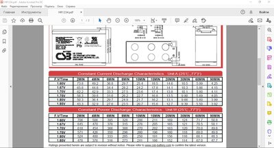

а я и не претендую на ученую степень, и какие то расчеты по академическим формулам с точностью до миллисекунд. если в чем то ошибся, вроде не фатально, а так повторюсь - все заявленные производителями время автономной работы, все расчетные - очень приблизительно. здесь только следить за остатком заряда батарей в ПО, на ЖК -экране ИБП, и самостоятельно своевременно отключать нагрузку и выключать ИБП, или настройка завершения работы ОС в ПО.
так же, это надо подключать амперметр в разрыв ИБП- батарея, и смотреть сколько же там Ампер отжирает? и еще и успевать сосчитать с реальном времени сколько же минут еще продержит аккумулятор. для простого пользователя ИБП толку от этих таблиц - чуть больше чем никакого. у нас здесь не НИИ по аккумуляторам и ИБП.
и снова повторюсь, покажите пример "правильного" расчета времени автономной работы ИБП.а то только : это не так, это сомнительно. скажите как не сомнительно? не спорю, у Вас и опыт судя по всему сильно больше моего, и знаний по теме побольше. вот и замечательно, есть кому советовать по покупке ИБП. со спокойным видом временно "самоустраняюсь" из темы.
Submoderator
Фото: 29

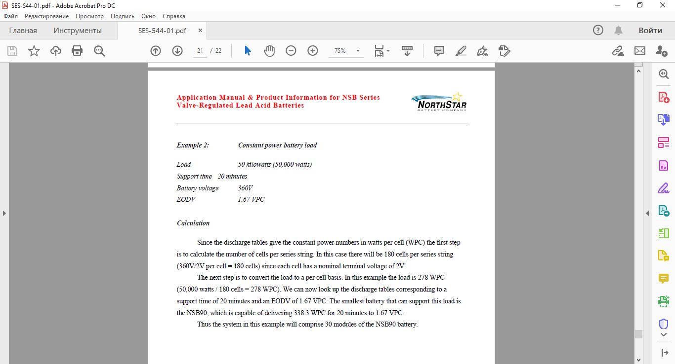

Яков писал(а):
вроде не фатально
когда "+/- 2 минуты", тут никто не спорит (это не сделает погоду). Двукратное расхождение - это ненормально.
Это вряд ли. Потому что нарисовать runtime chart "от фонаря" чревато как минимум введением потребителя в заблуждение и в нормальных странах (с нормальным, рабочим ЗОЗПП) легко отслеживается и карается.
Этим занимается ИБП. Если юзер не доверяет своему ИБП, он может сделать так, как Вы сказали.
И это ИБП тоже берёт на себя.
Вы правы - таблицы нужны тому юзеру, который сомневается в своем ИБП/батарее/автономии.
Во вложении.
calculation.jpg [ 89.85 КБ | Просмотров: 1201 ]

Расчет
Поскольку таблицы разряда дают постоянную мощность Munbers в ваттах на ячейку (11K) на первый шаг
для расчета количества ячеек на строку серии. В этом случае будут я клетки на строку серии
(360 В/2 В на клетки 180 клеток), поскольку каждая клетка имеет номинальное терминальное напряжение 2 В.
Следующим шагом является разработка нагрузки в соответствии с ячейкой. В этом примере нагрузка 278
(50 000 Вт / ISO -клетки = 278 ILK). Теперь мы можем искать таблицы разряда, соответствующие
предположить время 20 минут и EODV 1,67 В? Самая маленькая батарея, которая может поддерживать эту нагрузку
NSB90, который способен отправлять 338,3 в течение 20 минут до 1,67 ITC.
Таким образом, система в этом примере будет включать 30 модулей батареи .
как это например мне или кому то из здесь присутствующих чем-то поможет для определения состояния батарей? никому и ни чем.. нет желания больше обсуждать этот порожняк, я "крестьянин", мне эти тонкие расчеты не нужны. есть ПО ИБП, посмотрел, если сомнения в "живости" батарей, проверил на время разряда под нагрузкой, померли после такого стресс-теста - на замену, не померли - еще послужат сколько то. ВСЁ. какие тут расчеты? Вам если необходимо - сидите, считайте. остальным для чего это навязываете? на том дискуссия окончена.
Submoderator
Фото: 29
Яков писал(а):
как это .. поможет для определения состояния батарей? никому и ни чем
Вы правы - определять состояние батарей желательно прибором. Только.. зачем Вы перескочили с таблиц на состояние?
Если "не нужны", то зачем "показать пример" просили? Несолидно Вы себя ведёте.
Этого не было. Опять некрасиво себя ведёте.
Как пожелаете.
