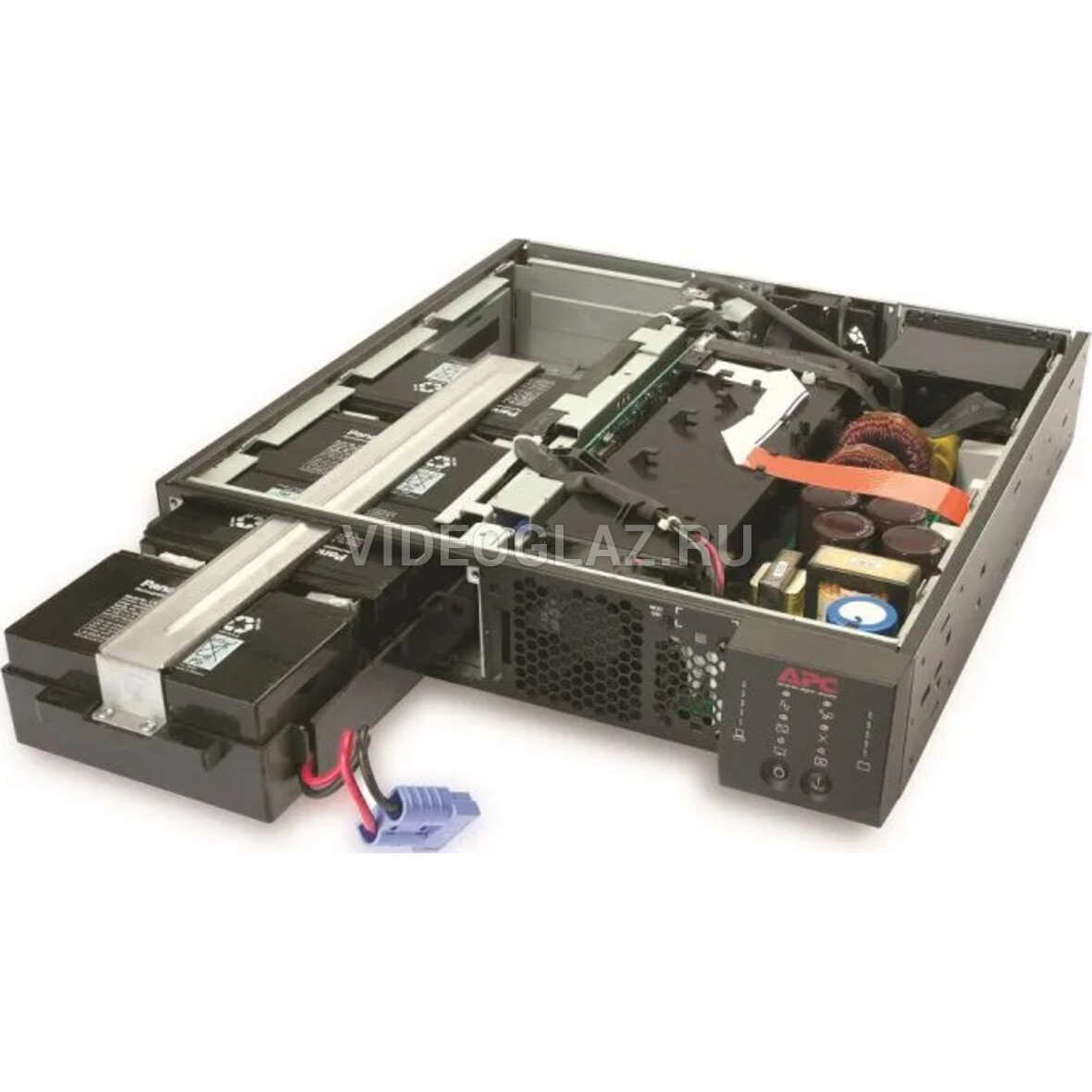

Яков писал(а):
трансформатор рассчитан
Какой еще трансформатор? Вы, похоже, никогда online ИБП не открывали...
хотите сказать в Online ИБП нет трансформатора? только инвертор? то что не было Online ИБП в пользовании не отрицаю. смотрел схемы SRT1000XLI, трансформаторы есть. возможно не разобрался, на для преобразователя, понижающие для зарядного устройства? тут каюсь, спасибо за поправку.

Яков писал(а):
боковые крышки как
защита от попадания внутрь посторонних предметов, не более того. Если в ИБП есть вентилятор, который 'надорвался', значит производитель сэкономил на нём (поставил noname вместо чего-либо вроде Sunon, AVC или Delta).
это уже просто прицеп к словам. ок, давайте эксперимент, замерить температуру в корпусе ИБП с заводском варианте, затем боковые крышки ИБП оклеить к примеру ППУ для упаковки, замерить температуры и сравнить. "надорвется" вентилятор не в том смысле что откажет, а в том что будет работать с повышенными оборотами.
... которых Вам, получается, не следовало говорить (тем более, если не сталкивались с online ИБП).

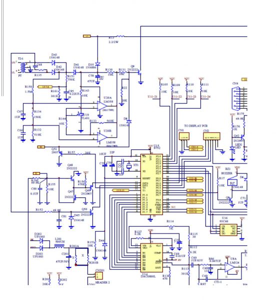

насчет трансформатора я вас помирю
это апс
есть фото smk 600 но формат не принимает
вот кусок схемы Powercom SMART KING SMK-600A-LCD
вверху слева

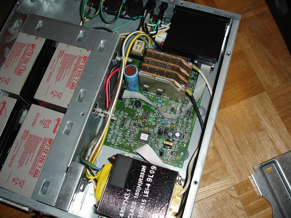

а это точно Online ИБП? посмотрел что внутри APC SRT1000XLI
original.jpg [ 150.29 КБ | Просмотров: 759 ]
трансформатора весом в 3-5кг.не увидел, то есть преобразующего в 220V нет.. в Line-interactive APC Smart есть трансформатор. пример SUA1000RMI2U
SUA1000RMI2U.jpg [ 285.36 КБ | Просмотров: 759 ]

у вас в APC SRT1000XLI большее пространство занимают акки и в связи с бОльшей мощностью плата больше (почему-объяснять не буду)
Регистрация: 08.02.2012
Откуда: Алтай, Бийск
Фото: 14
ursus писал(а):
The UPS’s line-interactive
в Line-interactive есть трансформатор. речь была об Online ИБП. причем тут плата больше или меньше?
