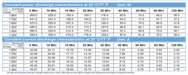

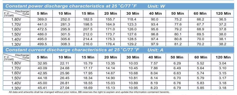

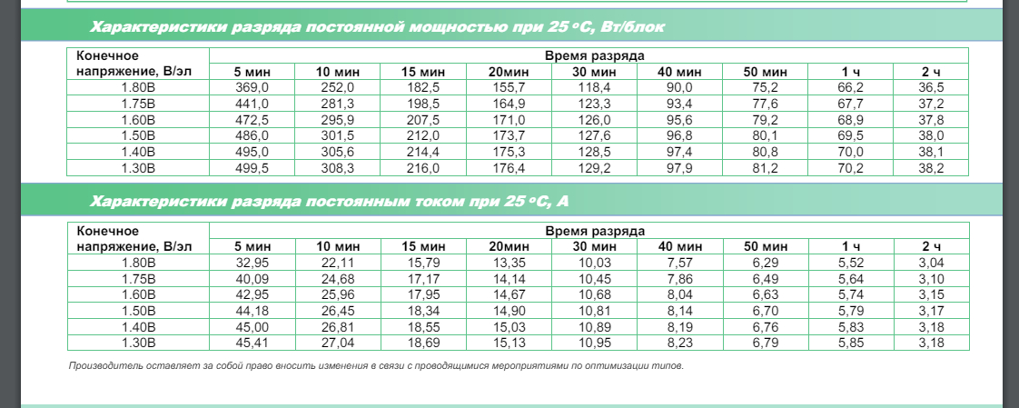

eXtra Power. И сравнение разрядных таблиц "старичка" (которого, по некоторым данным, сняли с производства) и "новинки" это показывает. Так ли это на самом деле? Я не уверен - лично не проверял пока. Отношусь в целом скептически.
Регистрация: 08.02.2012
Откуда: Алтай, Бийск
Фото: 14
Вельд писал(а):
eXtra Power.
возможно что то изменено, химический состав пластин, или еще какие изменения, а возможно маркетинг, ну какая там "дополнительная мощность" из-за + 50гр массы? немного отличаются данные в разрядно-нагрузочных таблицах.
HRL9-12
2025-11-24_175013.jpg [ 320.05 КБ | Просмотров: 1245 ]
HRL9-12XP
2025-11-24_174826.jpg [ 278.44 КБ | Просмотров: 1245 ]

Яков писал(а):
+ 50гр массы
В моих даташитах этого нет - там паритет по массе.
Фото: 14
сорян, спутал что-то с чем-то. у какого то из HR/HRL9-12 видел 1800гр..
