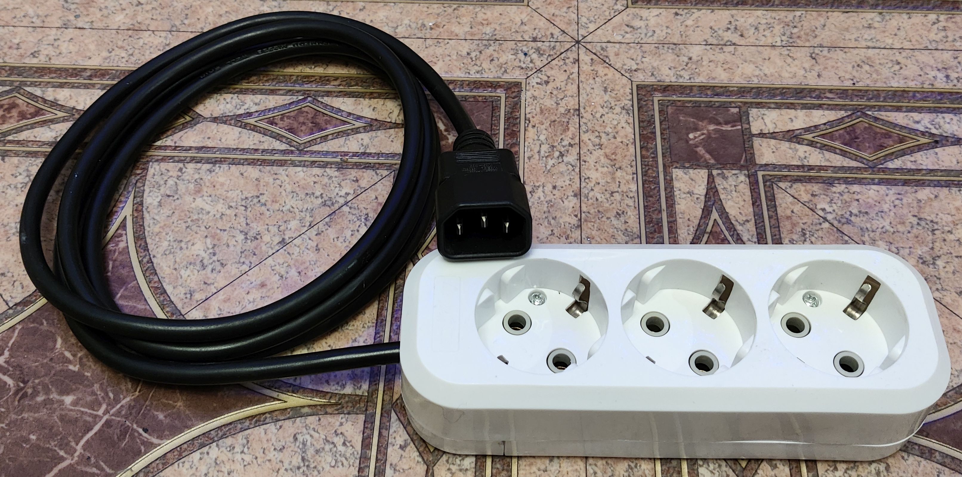

Kernait, требование #4 выполняется очень просто - такой девайс (на желаемое число розеток/желаемую длину прОвода) можно либо приобрести, либо сделать самостоятельно.

по наличию розеток Вельд уже пояснил, или купить удлинитель с вилкой С14, или пару адаптеров С14-Schuko(евро). можно заколхозить из обычного "тройника" и кабеля С13-14. только с соблюдением подключения проводов. не перепутать фазу или "0" с заземлением..

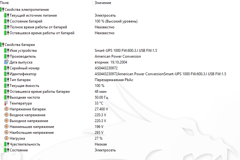

Kernait писал(а):
У кого нибудь еще предложения или варианты будут?
Безвентиляторный брать... У меня APC SUA 1000 , купленный еще в 2004г. Держит комп 12700 + 3090 + 2 моника. Когда захожу в гости к другу, каждый раз офигеваю от гула его ИБП - не знаю правда, что за модель.
(На скриншоте комп в режиме инета. В загрузке время работы может и до 5 мин упасть.)
Снимок экрана 2025-12-13 104259.png [ 58 КБ | Просмотров: 877 ]
