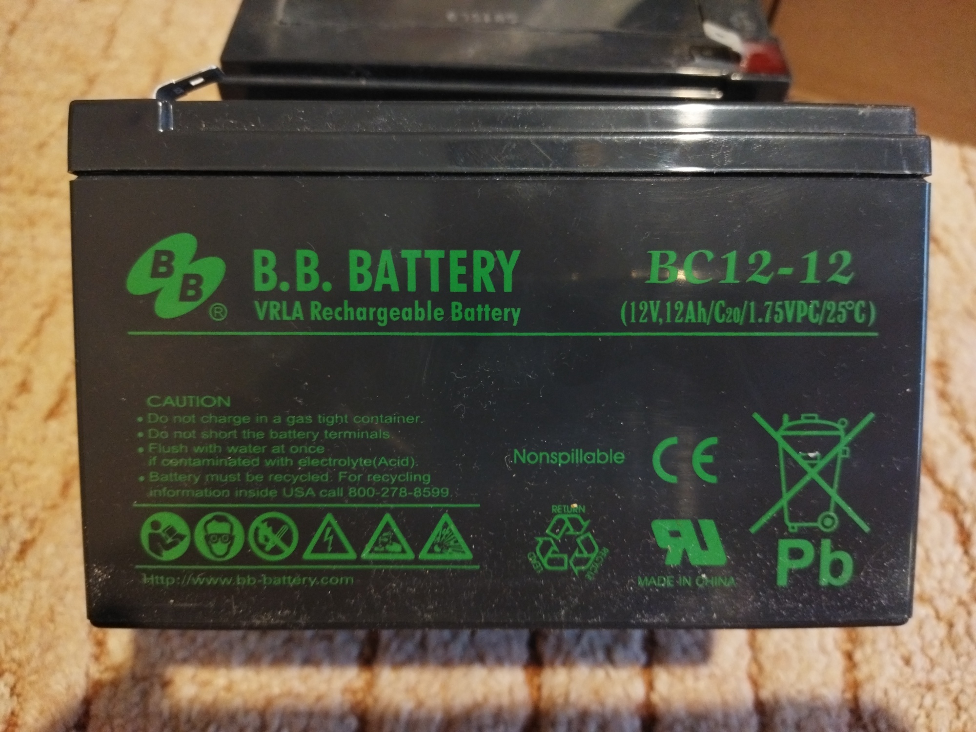

В.В.Ваttery BC 12-12

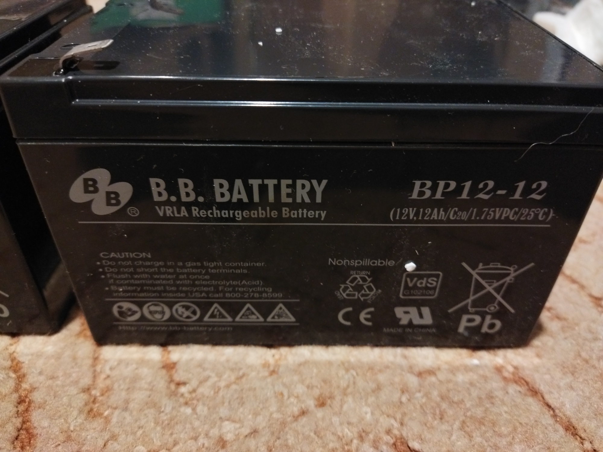

В APC SUA 1000 у меня эти батареи отработали с 2.2020 по 10.2023 до красной лампы. На замену взял BP 12-12

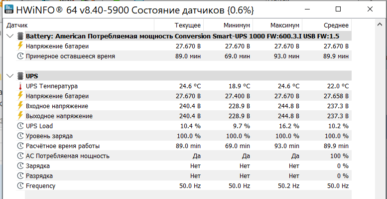

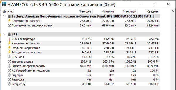

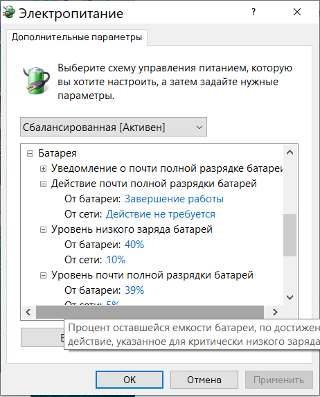

"мои" BC 12-12 так-же в SUA1000i, работают уже 3 года и 2 месяца. пока вроде в исправном состоянии. во всяком случае посидеть 20 минут в батарейном режиме запросто, после остаток заряда более 50%. (без нагрузки, открыты пара браузеров, документы и прочее 2D). для сохранения данных и завершения работы ОС вообще нет вопросов.

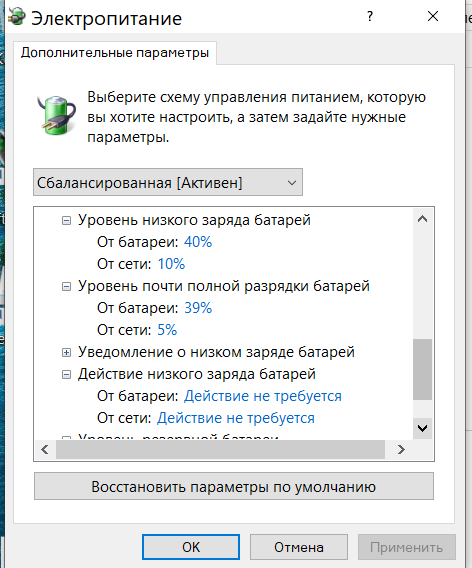

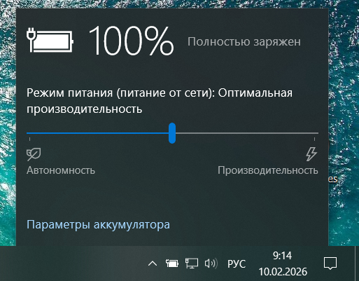

после "последней" установки ОС, еще не устанавливал ПО для ИБП, пока все настройки в плане электропитания. для мониторить уровень заряда батареи значок в трее, более детальный мониторинг в AIDA64 и/или HWiNFO
2026-02-10_091447.jpg [ 173.35 КБ | Просмотров: 1244 ]
2026-02-10_091624.jpg [ 203.29 КБ | Просмотров: 1244 ]
2026-02-10_091651.jpg [ 214.27 КБ | Просмотров: 1244 ]
2026-02-10_094347.jpg [ 158.46 КБ | Просмотров: 1238 ]
2026-02-10_094642.jpg [ 267.64 КБ | Просмотров: 1238 ]
понимаю что юзать APC Smart без фирменного ПО такое себе. был настроен ранее, отключен "зуммер", и отключен self-test при включении. при необходимости запуск self-test с кнопки Вкл(I-Test). удержанием в несколько секунд.
