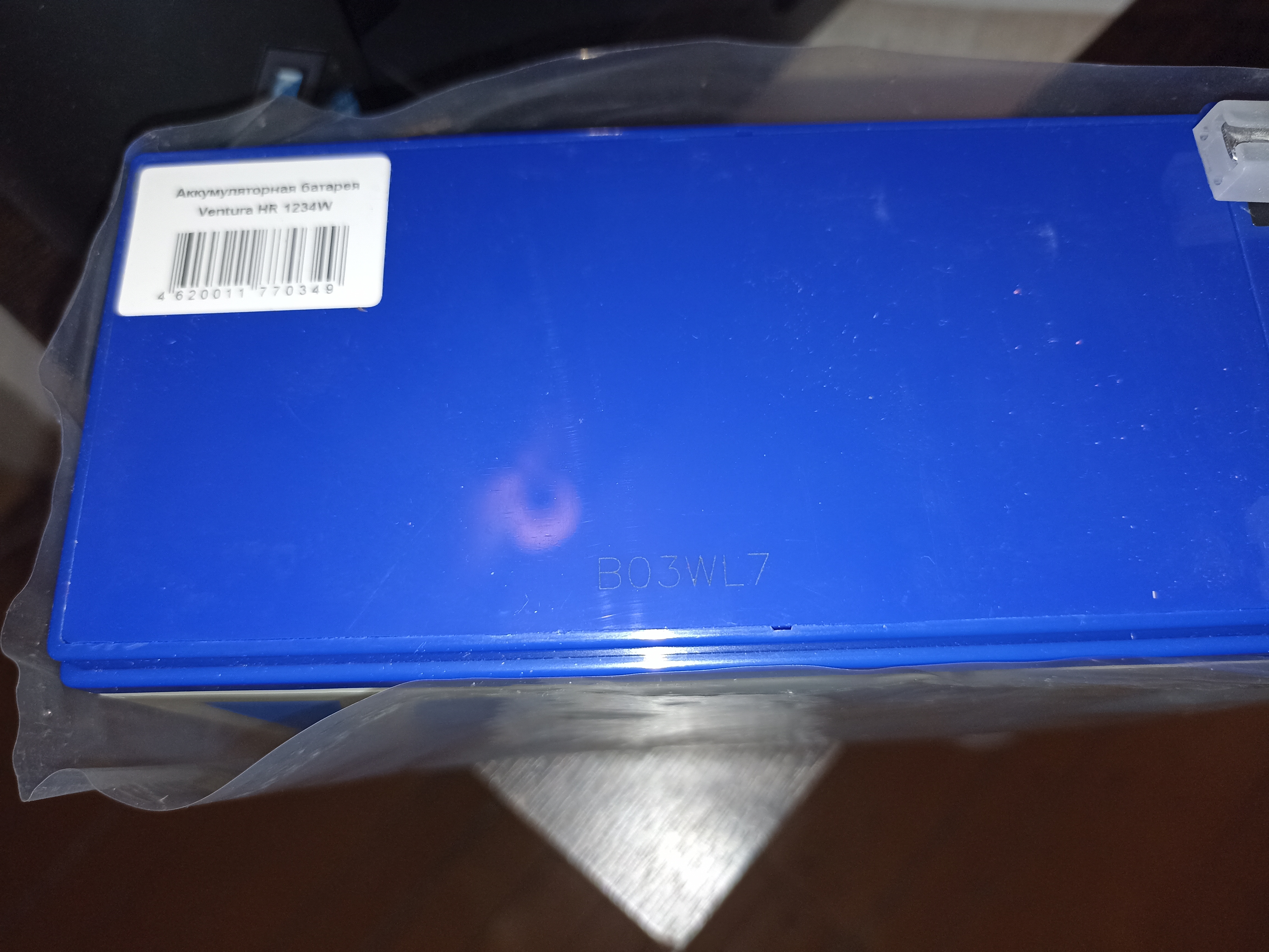

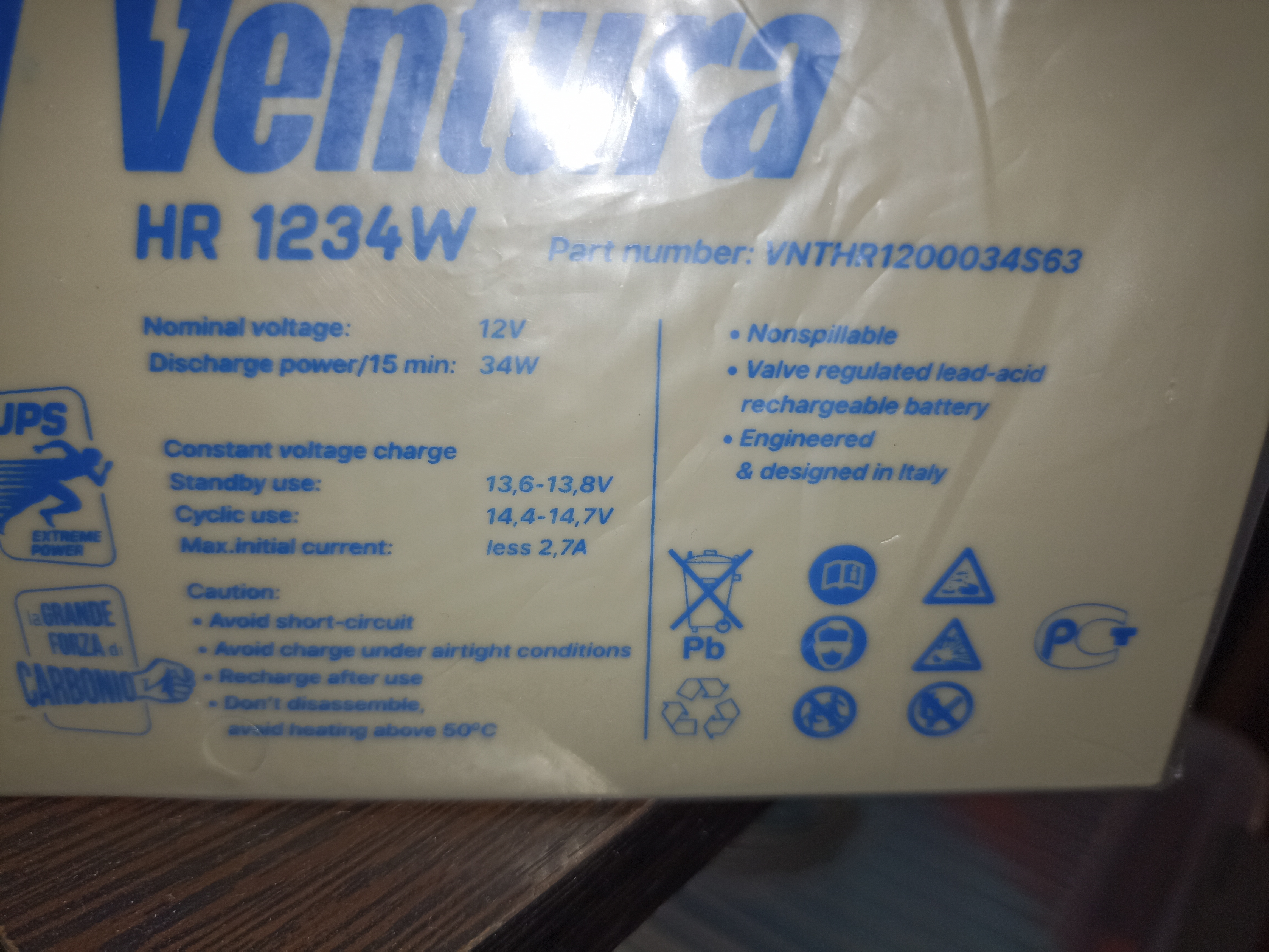

Регистрация: 25.02.2020
Доставили на день раньше, прикладываю фото аккамулятора.
IMG_20260221_145030.jpg [ 3.48 МБ | Просмотров: 179 ]
IMG_20260221_145040.jpg [ 3.38 МБ | Просмотров: 179 ]
Купил через ВсеИнструменты, завтра после завтра буду менять их в ИБП, отдал за 6шт 14214 + 450р доставка до квартиры правда ее нехотя грузчик сделал.

Thelokich, на мой взгляд, это Вам попались.. OEM BB Battery.. но в корпусе Ventura.
Относительно свежие (август 2025).
Регистрация: 05.07.2010
возможно вы ошиблись-BB Battery и Ventura-это совершенно разные фирмы
или ВСЕ ИЗ ОДНОЙ БОЧКИ ??
BBшка насколько помню всегда считалась классом повыше да и цена была разная
или я что то упустил?
не должны быть яблоки но в пакете и по цене черной икры
мерседес но в корпусе запорожца???
