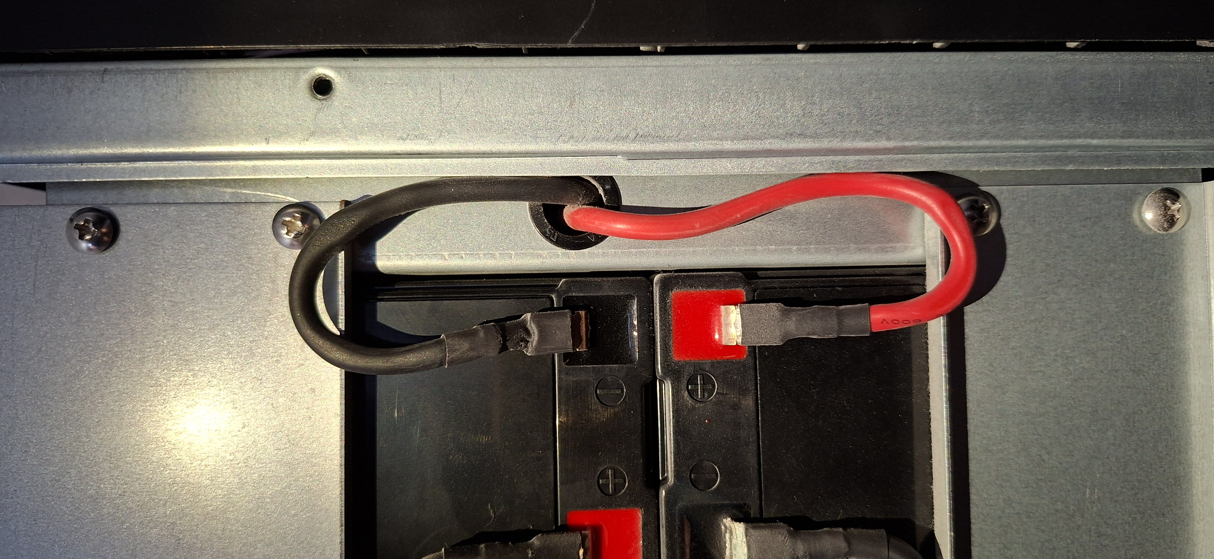

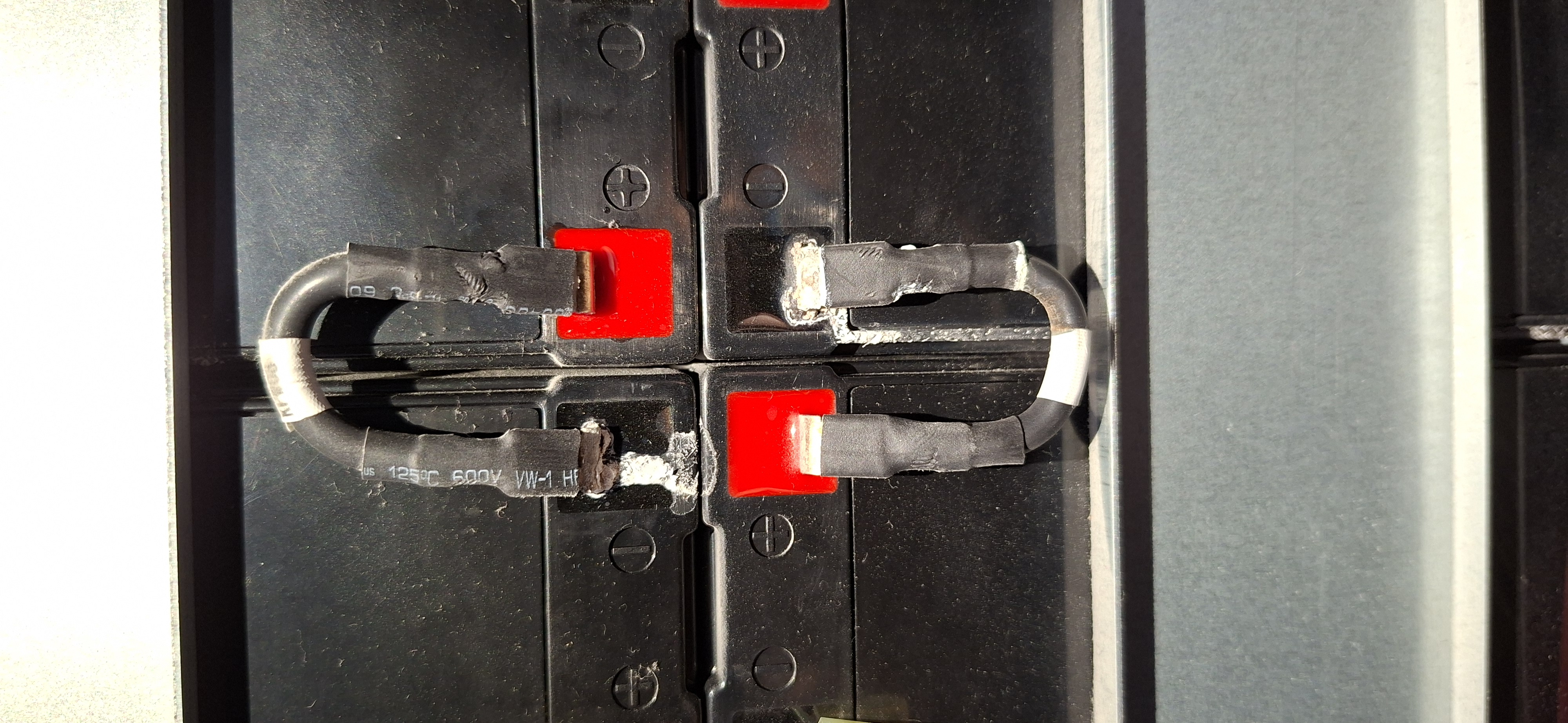

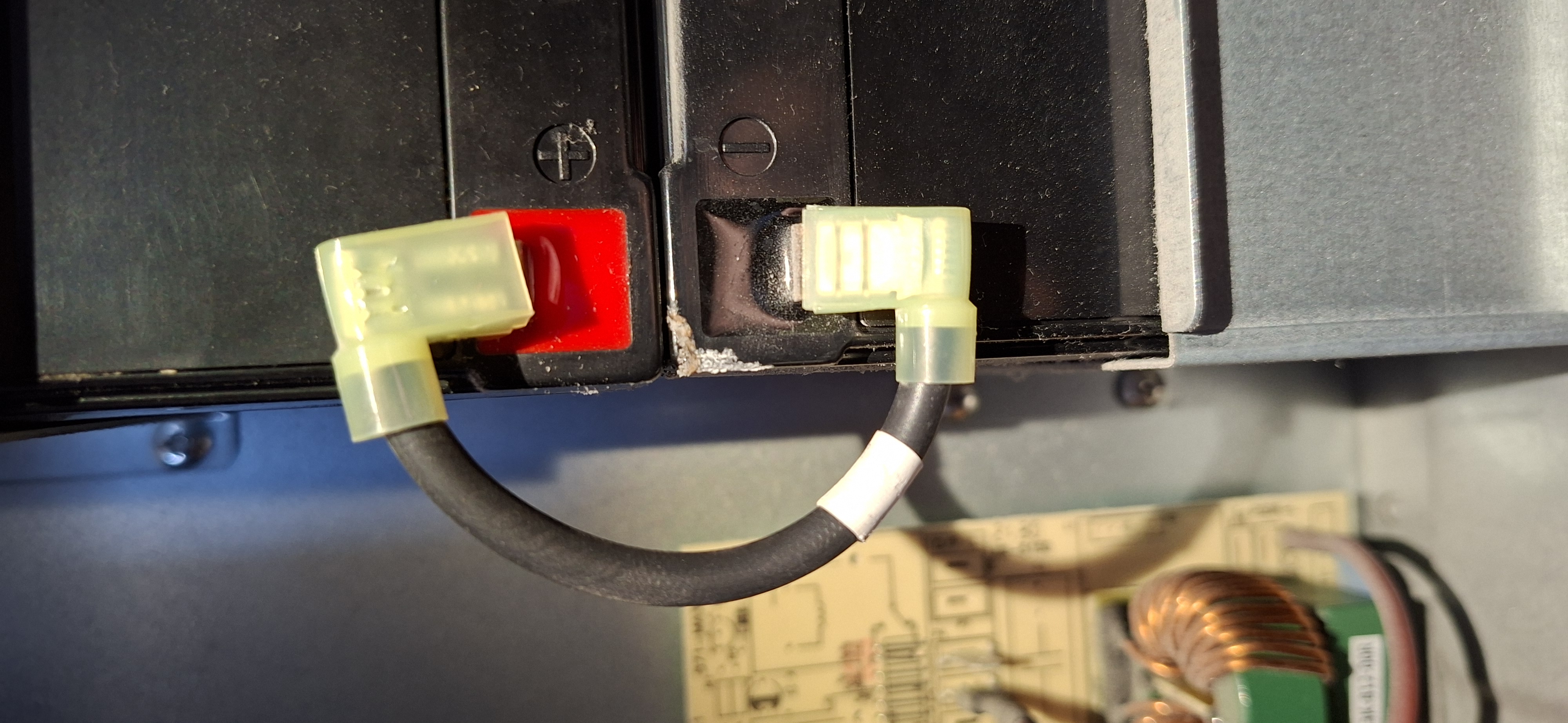

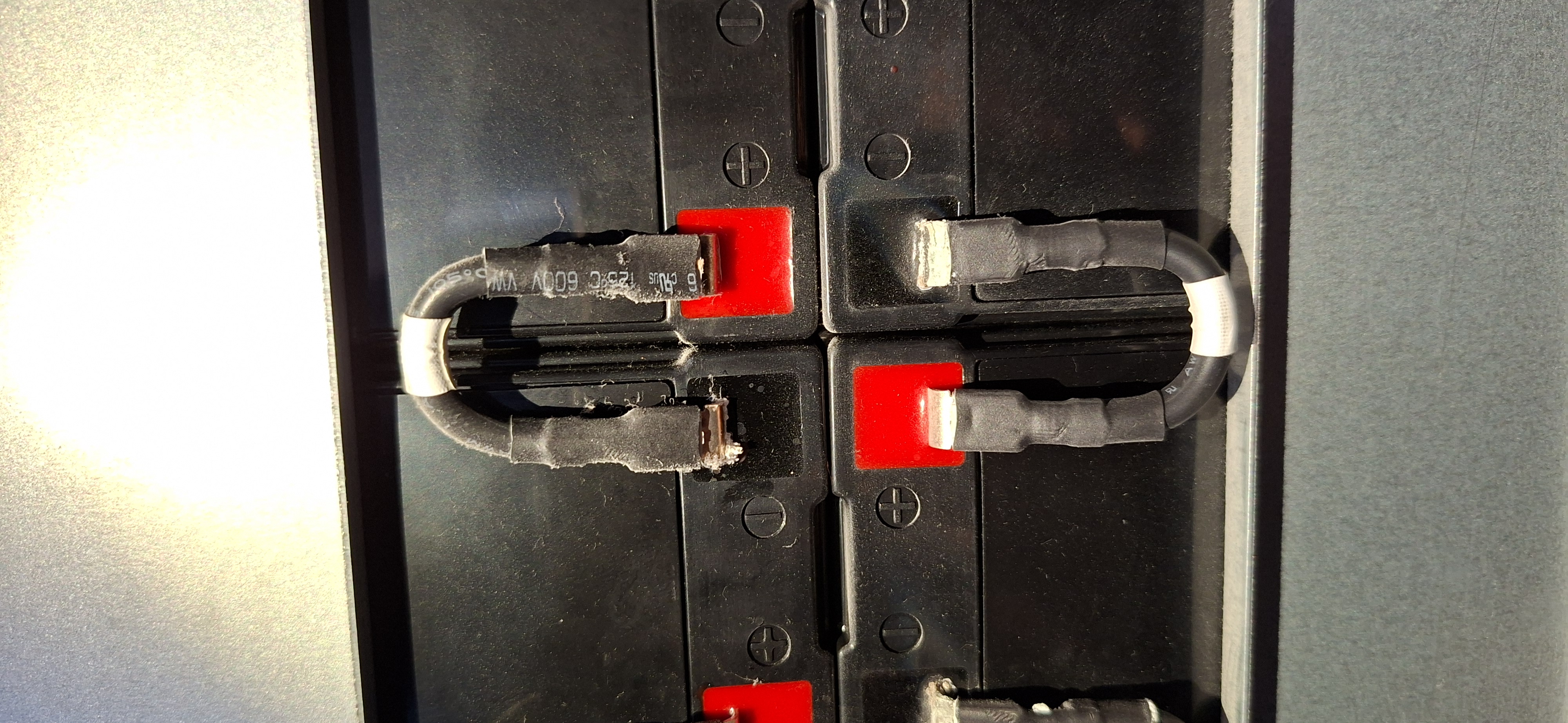

Регистрация: 25.02.2020
Господа я в полной хрена из-за своей лени и тупости, в ИБП полно пыли и она почти везде кусками и контакты окислены, боюсь что нужно менять провода.
20260225_120022.jpg [ 2.23 МБ | Просмотров: 339 ]
20260225_120026.jpg [ 1.99 МБ | Просмотров: 339 ]
20260225_120037.jpg [ 2.33 МБ | Просмотров: 339 ]
20260225_120042.jpg [ 2.66 МБ | Просмотров: 339 ]
P.S 4 провода окислены и врятли смогу их снять, на последнем фото их тоже не могу но они целые по виду.

Thelokich состояние клемм оцените. почистить с содовым раствором. от окислов пострадали только перемычки на 120022.jpg и 120037.jpg . найдете ли на замену такие перемычки или такие ? (смотрите какой AWG у родных)можно самостоятельно изготовить, "клемму 250" и провод по сечению 4.0-6.0мм² + термоусадку. кабели должны быть надежно обжаты. пайка не обязательна. для клемм "-" скорее противопоказана, окисляются, припой разрушается. на будущее, можно смазать клеммы ЭПС-98, или другой смазкой для защиты контактов от окисления.

не от этого.. уже контакты-клеммы батарей окислились от времени. плоскогубцами могли повредить покрытие на клеммах. ищите где купить аналогичные вашим, только по сечению провода смотрите.

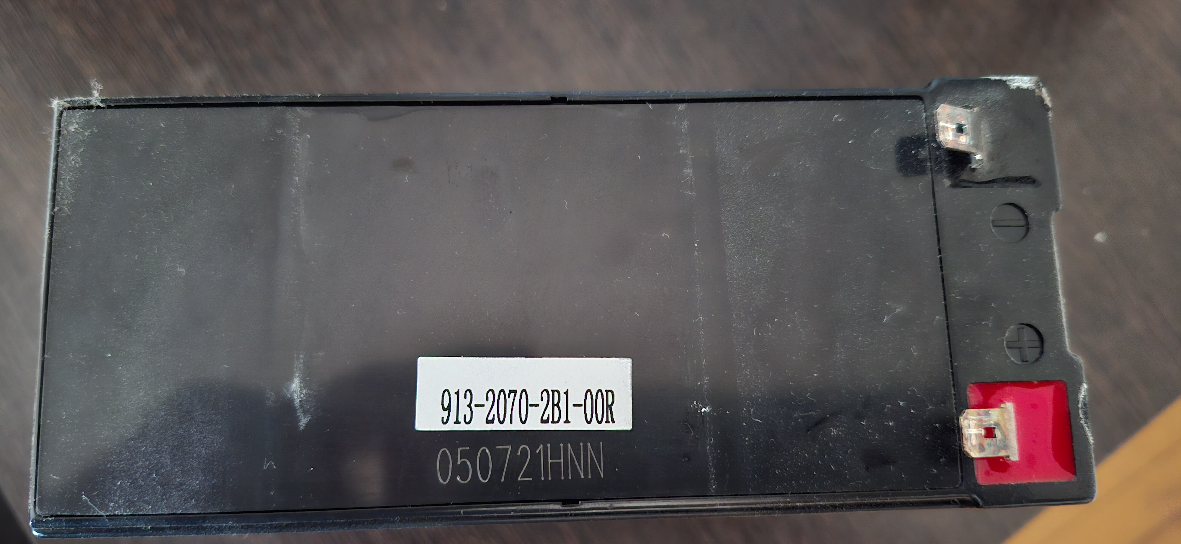

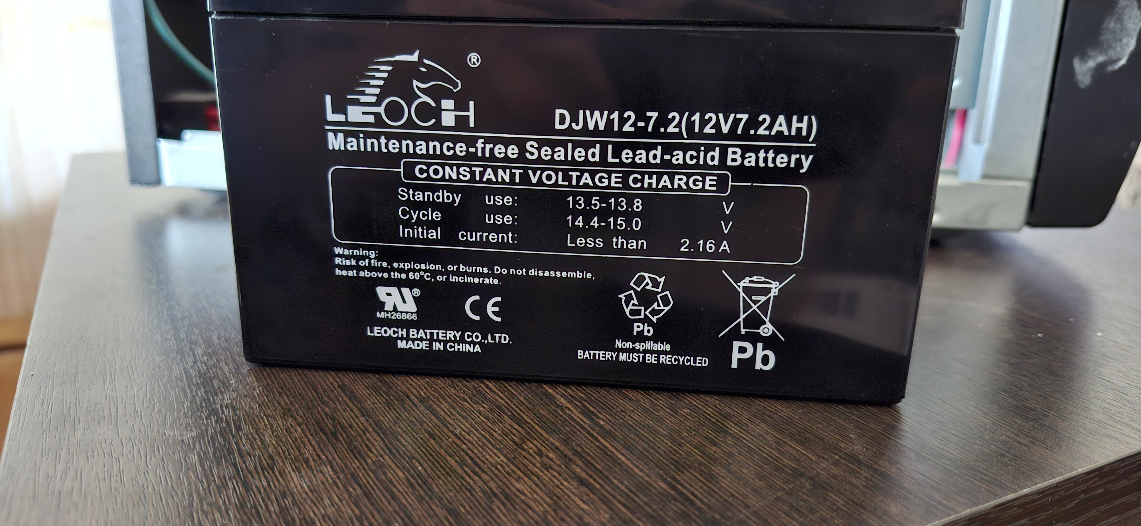

Яков, забыл прикрепить фото старых акб.
20260225_141055.jpg [ 1.49 МБ | Просмотров: 270 ]
20260225_141111.jpg [ 1.65 МБ | Просмотров: 270 ]

Thelokich, мм.. "рабочие лошадки" Leoch. Значит, отработали почти 5 лет (они сделаны летом 2021го)..

Thelokich окисление клемм от нагрева, плохой контакт (ослаб прижим клеммы), от влажности в помещении(кондиционер), нарушено антикоррозийное покрытие на клеммах. причин немало. на будущее, смазка для контактов/клемм аккумуляторов может уменьшить окисление. в автомобиле всегда смазывал или циатим, или технический вазелин, меньше окислов.
