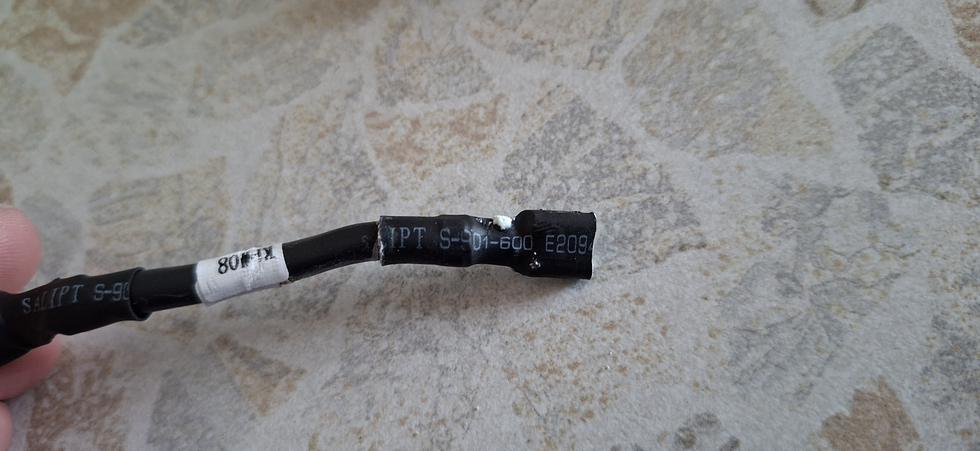

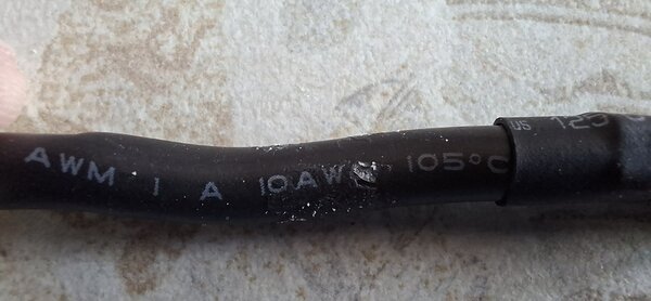

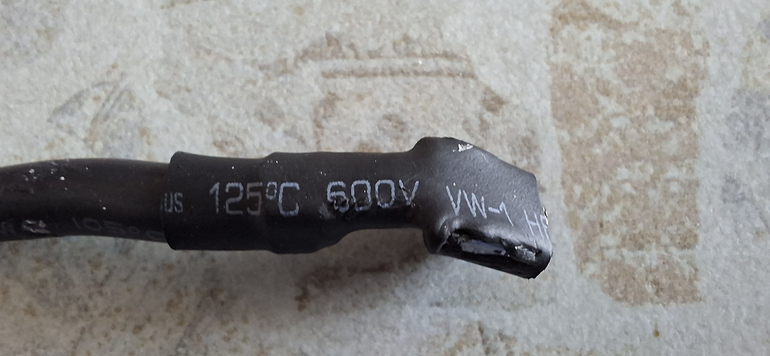

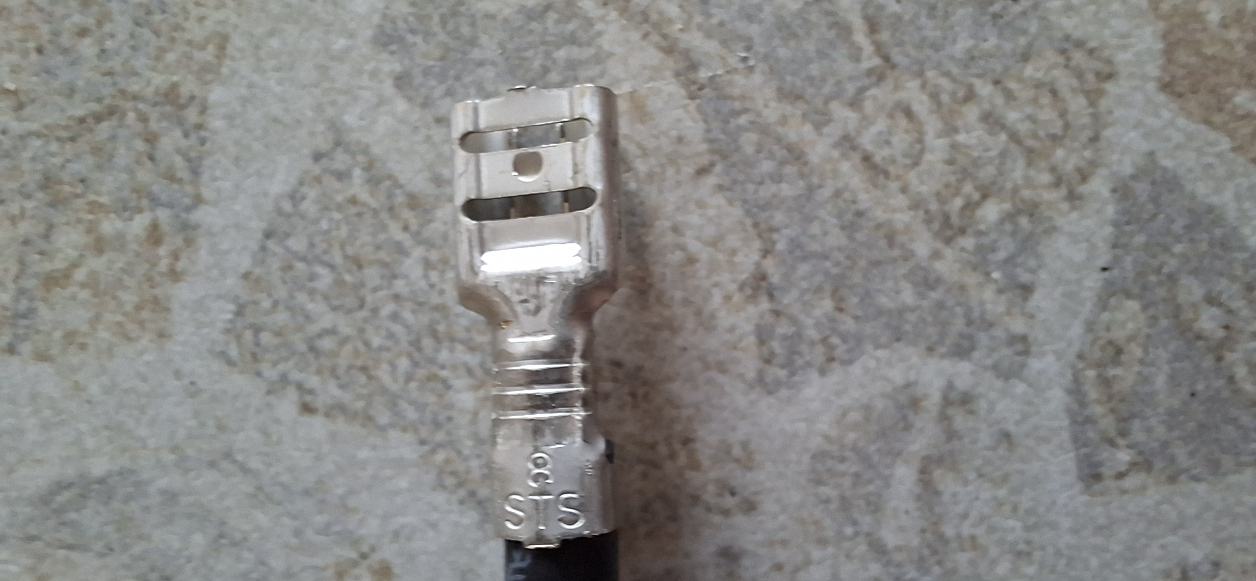

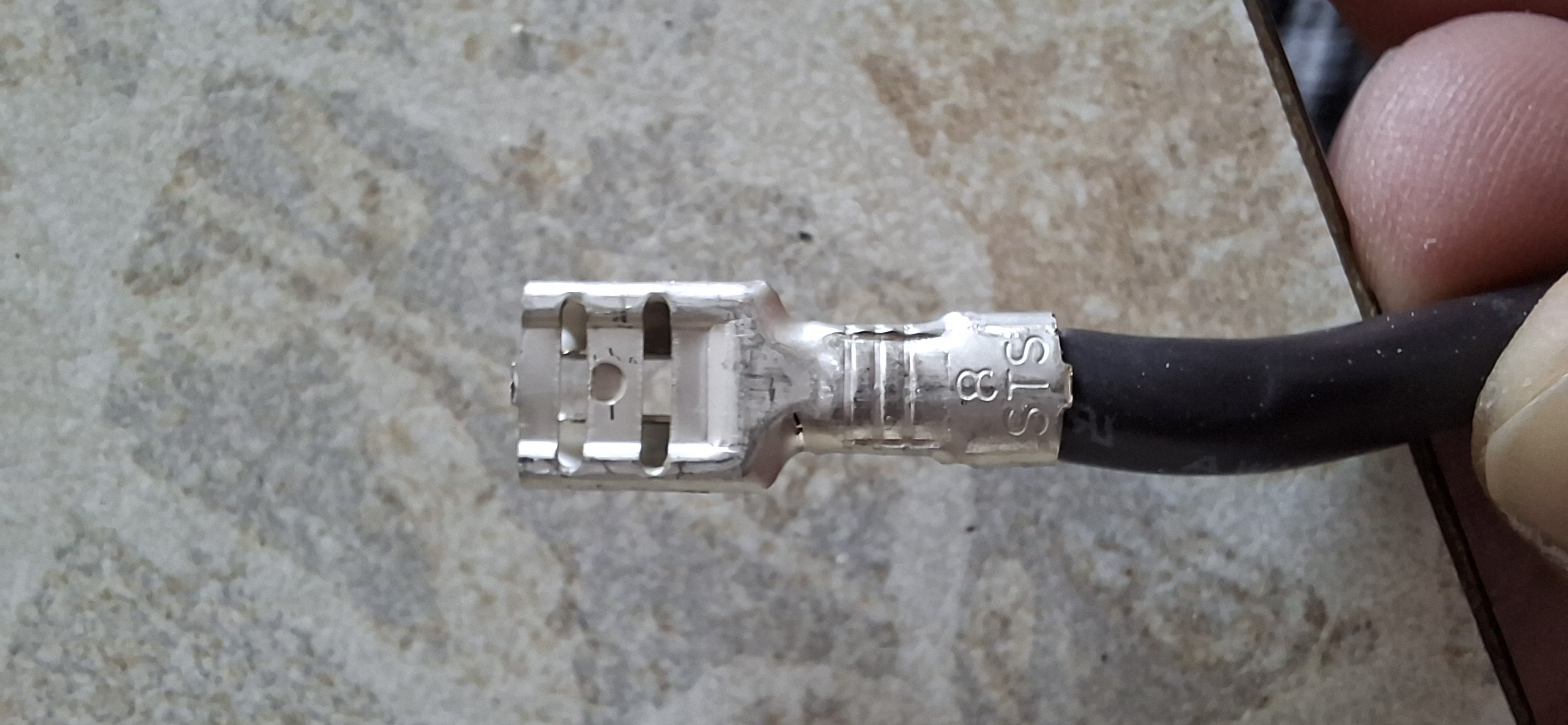

Все что смог найти по перемычкам которые были в ИБП, ещё было KPW08.

Thelokich, KPW08 - "внутренняя" маркировка. Более важно, что провод сечением 10AWG; вот на это надо ориентироваться. Про тип клемм - если самостоятельно всё-таки решите делать - Вам уже всё верно сказал Яков. Либо просто купить их - нынче такое найти несложно.
Лучше куплю, нужно только найти в паре мест, но если нету то через интернет заказать.
Добавлено спустя 4 минуты 2 секунды:
Перемычка (провод) для АКБ L-110 мм медь 6 мм2 под клемму F2 6,35мм черная 5шт. MM110F2BT6
https://ozon.ru/t/1EAFTy2 нашёл в озон.
Submoderator
Регистрация: 18.03.2006
Откуда: Мск, Солнцево
Фото: 29
Thelokich, сгодится.
подойдет, 10 AWG ~= 5.26 мм²

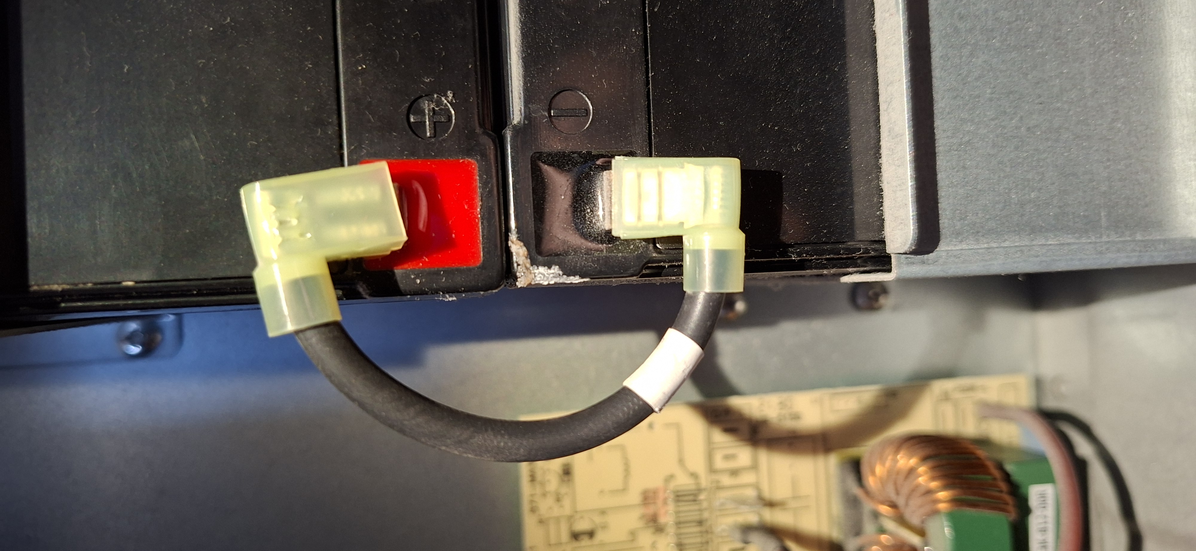

По перемычкам то там комплект из 5 шт за 445р, получу 3-4 марта, купил в общем 10 шт пусть лежат остальные на запас хехе, правда есть 1 перемычка чистая что удивительно.
чистая перемычка
20260225_120026.jpg [ 1.99 МБ | Просмотров: 793 ]
но именно такую трудно найти в озон, чистая без следов повреждений.

не в том дело, на перемычках между батареями немалый ток, меньше сечением чем предусмотрен с завода не желательно, вернее нельзя. защита от перегрева, оплавления перемычек, рассчитано по напряжению на перемычках.
