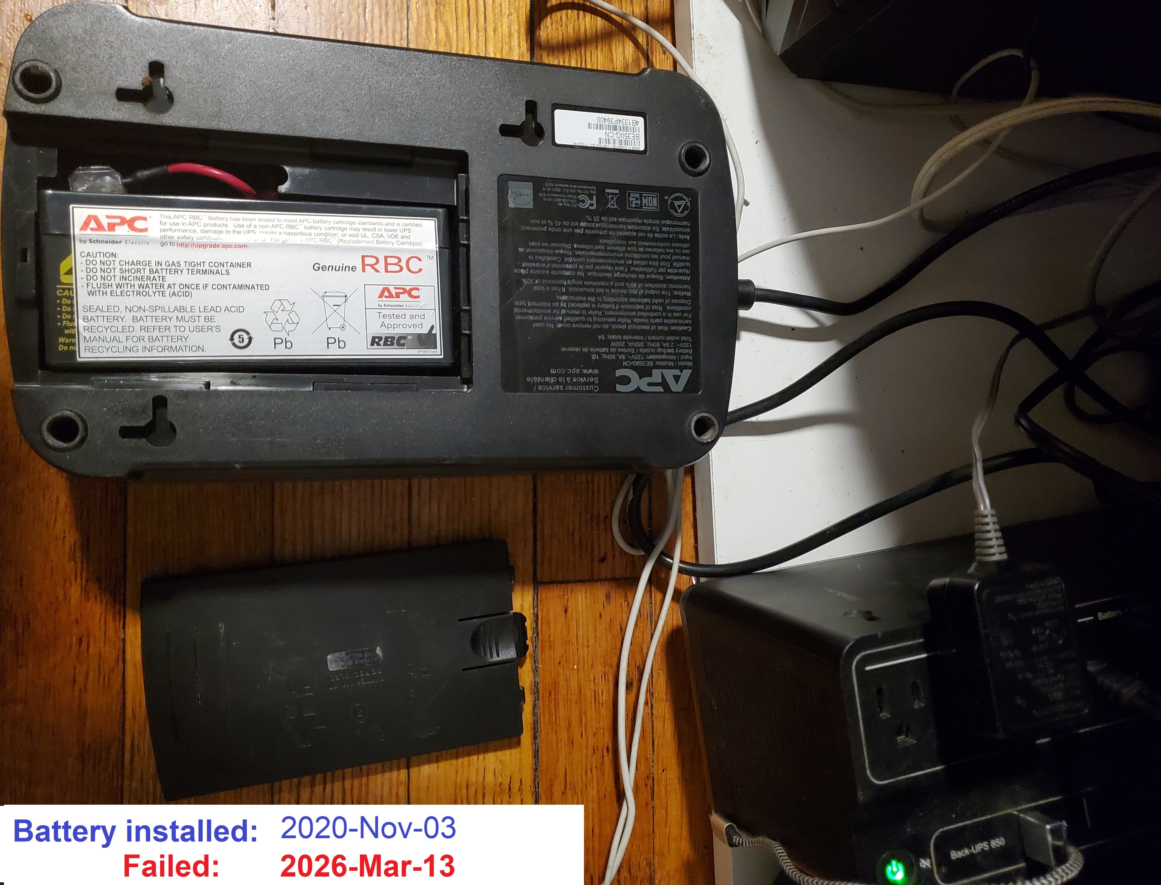

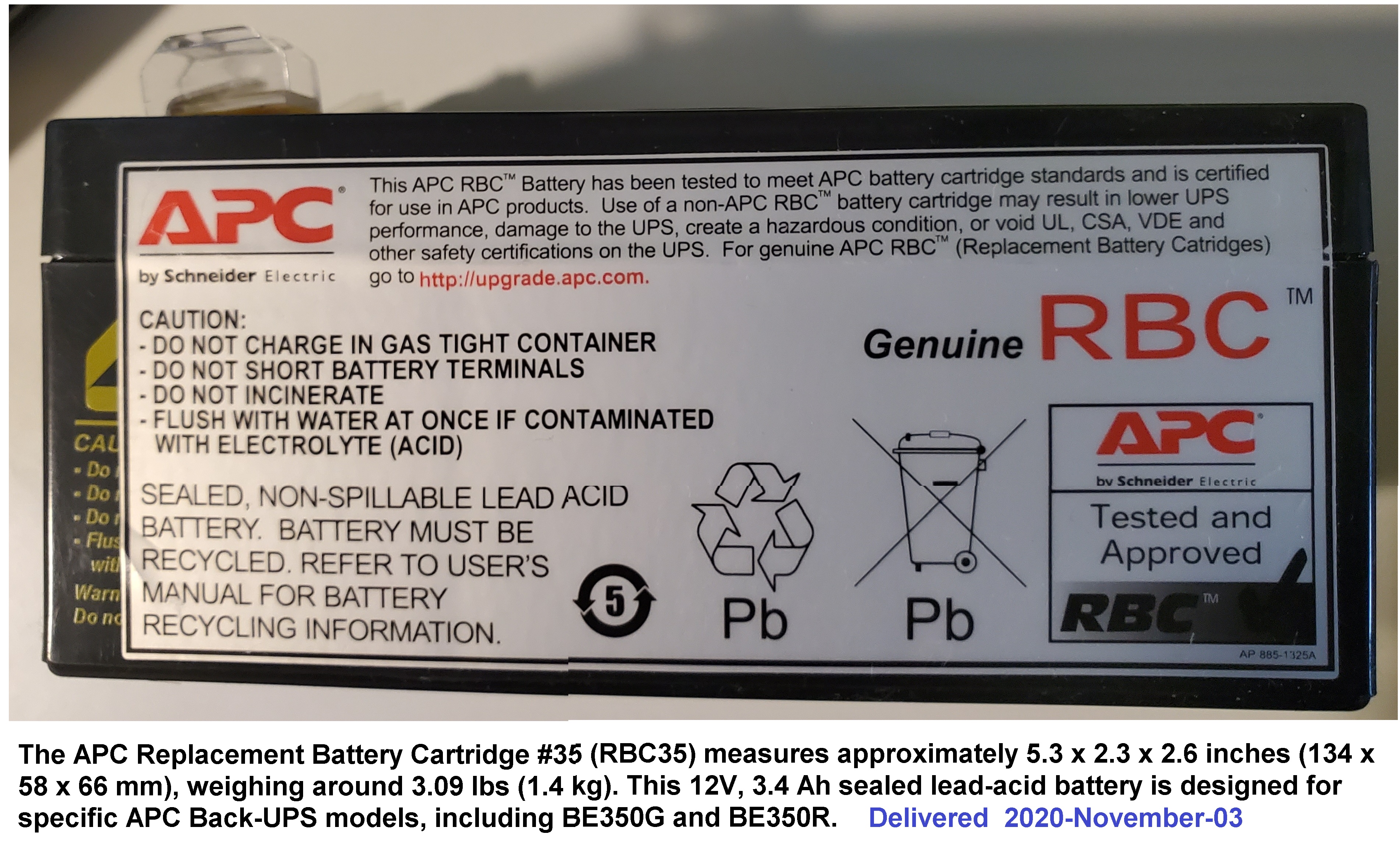

Фото: 24
Cocoa писал(а):
Когда в рекламе так и предупреждают: "NO auto-shutdown", т.е. "Без возможности автоматического выключения".
Так из-за этого скончалась полностью батарея у совсем не старого недорого APC BE-350G.
- цитата про отказавшую батарею, которую я заменил на новую 3 Ноября 2020 г. (Вроде недавно обсуждали, быстро время летит.)
И вот опять, - прослужив ~5 лет и 5 месяцев, батарея отказала 13 Марта 2026 г.
ИБП «APC BE350G-CN 200W» с батареей «APC Cartridge #35 (RBC35)»
APC BE350G-CN_200W_NO-auto-shutdown_20260313_(2).jpg [ 3.56 МБ | Просмотров: 554 ]
Battery_Cartridge_No-35_APC BE350G-CN_Failed_20260313_1.jpg [ 2.19 МБ | Просмотров: 554 ]
- Информация для статистики. Пока ещё не заказал замену. В процессе выбора. (Кстати, здесь неоднократно упомянутый случай, - на батарее небрежно наклеена этикетка с лого «APC» из под которой выглядывает другая надпись.)
i7-3770K, Noctua NH-U9S, G1.Sniper M3/Z77, G.Skill_4x8GB_F3-2400, Sapphire_RX460, Corsair_RM750-Gold, SilverStone-LC16MBM_HTPC, A/V Sony_STR-DH790 7.2
Попробую угадать - там надпись "Long" (или "Le Long", не суть) скрыта; батарея родом из Вьетнама, скорее всего.
Почти 5.5 лет? Неплохо. Спасибо за информацию!
Лишнее подтверждение уже избитой фразы "APC не делает батареи".
Регистрация: 15.03.2017
Откуда: Канада
Фото: 24
Вельд писал(а):
. . этикетка с лого «APC». Лишнее подтверждение уже избитой фразы "APC не делает батареи"
Да. Однако можно видеть пояснение на англ. яз. в котором НЕ сказано что батарея с лейблом APC якобы произведена на «Schneider Electric».
Лейбл с лого APC лишь означает что " . . аккумуляторный картридж APC (RBC) протестирован и сертифицирован на 100% совместимость с конкретным ИБП APC."
https://www.se.com/ca/en/product/RBC35/ ... -warranty/
Submoderator
Регистрация: 18.03.2006
Откуда: Мск, Солнцево
Фото: 29
Cocoa, если APC сочла продукцию Lelong'a "протестированной/совместимой" и сертифицировала её, то.. вместо той батареи 12V 3Ah без проблем подойдет на голову превосходящий аналог от BB, Yuasa, Fiamm; думаю, такие найдутся в Ваших краях.
С другой стороны.. если та батарейка отработала 5 лет, то.. может, целесообразно не "искать добра от добра" и просто "повторить" (=взять тот же Lelong)..
