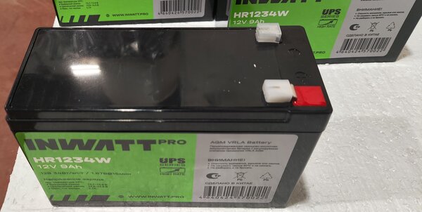

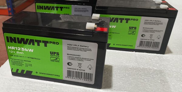

Касательно поддельных батарей. Намедни столкнулся с такими среди Inwatt Pro HR1234W (см. фото)
Корпус - отличается цветом от оригинала. На самом корпусе - вообще никаких обозначений (наклейка не в счёт); у оригинала - есть (на крышке дата хоть в каком-то виде).
