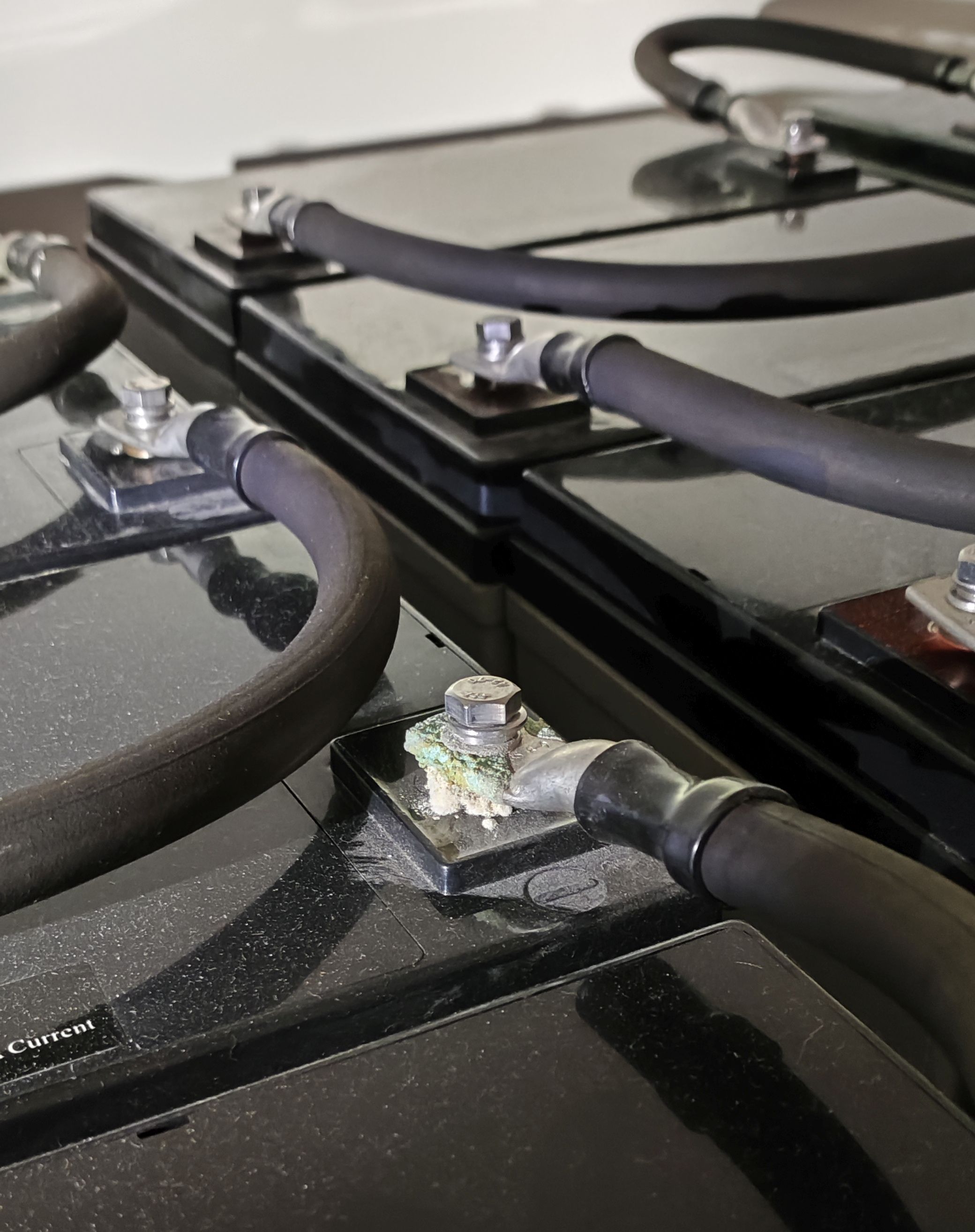

Доброго времени суток господа! Не так давно устанавливал новые (12В, 9 Ач Ventura HR1234W) в ИБП Macan MAC-2000, но после вспомнил что мне советывал смазывать чем-то контакты АКБ но саму смазку я не нашел, решил проверить так-же на сайте "ВсеИнструменты" и нашел много какие, но точно не знаю какая лучше (я и разницу не смогу понять не опытный), если есть опыт и кто уже использовал можете еще раз подсказать какую эффективней купить?

Thelokich
Смазка наносится для защиты от окисления выводов акб во время хранения (склад/транспортировка и т.п.).

Thelokich писал(а):
если есть опыт..
Есть опыт. Не использования. И в 99.9% случаев домашнего (и в 95% случаев офисного/промышленного) использования ИБПшной техники опыт этот положительный - нет никакой нужды в применении подобных смазок; достаточно обеспечить надлежащий контакт прОвода и клеммы.
Регистрация: 25.02.2020
Яков писал(а):
Thelokich окисление клемм от нагрева, плохой контакт (ослаб прижим клеммы), от влажности в помещении(кондиционер), нарушено антикоррозийное покрытие на клеммах. причин немало. на будущее, смазка для контактов/клемм аккумуляторов может уменьшить окисление. в автомобиле всегда смазывал или циатим, или технический вазелин, меньше окислов.
Вот тот самый ответ.
если есть окислы на клеммах, значит есть причина их появления. причины уже были озвучены. устраните, и не будет окислов клемм. если не устранимо, влажность в помещении, температурный режим, тогда контактной смазкой, уменьшит вероятность появления окислов. не более того. я же не призывал всем без исключения смазывать клеммы аккумуляторов в ИБП.
являются именно причиной упомянутых окислов примерно в 1% случаев. В основном же, в 99% случаев причина это.. повреждение* в области клеммы, которое приводит к нарушению герметичности корпуса в той области (а влажность/температура лишь ускоряют процесс).
* - чаще всего, при монтаже/в процессе эксплуатации; в редких случаях, на заводе или в процессе транспортировки/хранения
так если нет повреждения, нет и окислов. клеммы с защитным покрытием. окислы могли появиться из-за старости аккумуляторов, нарушена герметичность в "заливке" клемм. окислы уже от паров электролита.
Вельд писал(а):
ой, таких фото в сети "глядеть-непереглядеть". для чего показали, я не видел окислов что ли? ;)

Яков писал(а):
ААаа все понятно, я подумал для себя что смазкой обязательно, но а если окислы появляются то их можно очистить средством "Очиститель электроконтактов G-POWER 520 мл GP-530" и потом сразу использовать?
По поводу налета окисления я знаю причину "Я использовал АКБ после того как они закончили срок службы и из них начало вытекать и попало на контакты клемм".
никогда не пользовался "спец-средствами".. почистил, протер или бензином "калоша" или уайт-спиритом. в случае с клеммами в ИБП, если сильно пострадали, до "раковин", лучше заменить.
Яков, обрабатывать нужно щелочным раствором, реакция нейтрализации, хотя бы раствором обычной питьевой соды.
Понятно, я просто сразу заменил по совету и тоже не хотел рисковать, лечше перебдеть чем недобдеть, кстате эти клеммы которые 110мм чуть длиней чем старые и решил заказать 100мм посмотрю может 100мм влезут, а то 110мм не дают закрыть крышку до конца, и самая плохая новость в том что они подорожали на 400р.
Не могли, если старость не привела к нарушению герметичности корпуса батареи в области клемм.
Верно. Иное указывает либо на чрезмерную экономию (= "дешман") либо на подделку.
Всё так.
Яков писал(а):
для чего показали
Только для подтверждения своей версии; там батарей (значит, и клемм) - много (если в клеммах считать, то.. 80х2=160 будет), а проблема - всего лишь с одной из..
В общем, не в температуре дело.. и не во влажности..
