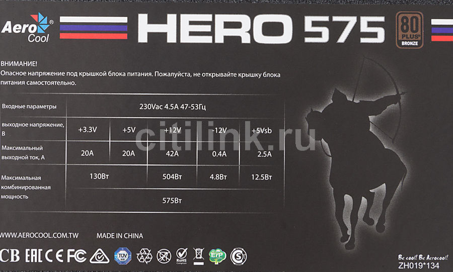

Подбираю БП для Radeon R7 360
Что скажите о AEROCOOL Hero 575, 575Вт
316535_v04_b.jpg [ 76.9 КБ | Просмотров: 1264 ]
Seregkai Обзор Aerocool Hero 575
Скупой платит дважды.
А какую модель посоветуешь? Желательно не очень дорого. :hi: Я по тестам пока остановился на Aerocool 600W VX-600
