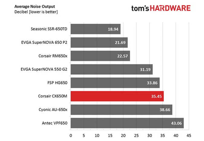

Master2007 писал(а):
Зависит от видеокарты.

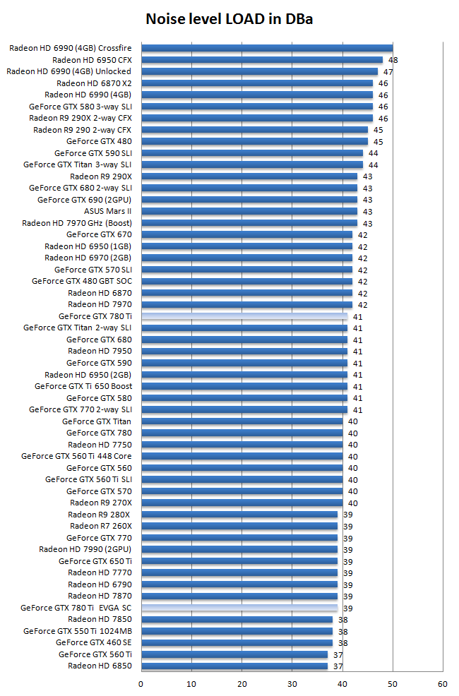

GTX 780 TI от EVGA, не референс.
"Сравнение по шумувыделению"
noise.png [ 83.79 КБ | Просмотров: 1226 ]

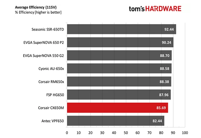

80+ Bronze и Gold - все же достаточно разные вещи. На 500 Вт нагрузки на сам БП при 90% КПД (норма для 650-ваттника 80+ Gold) получим потребление из розетки 500/0.9 = 555.6 Вт, а на 85% (Bronze) - 500/0.85 = 588.2 Вт, на 33 Вт больше (2 энергосберегающие лампочки).
"Сравнение по потреблению"
eff.png [ 75.7 КБ | Просмотров: 1226 ]

galileo13
22 и 35 дБ - это огромная разница по шуму, каждые 6 децибел - это увеличение звукового давления в 2 раза.
В "сравнении по потреблению" у Вас указаны проценты КПД, а я выше указал, как их действительно нужно сравнивать.

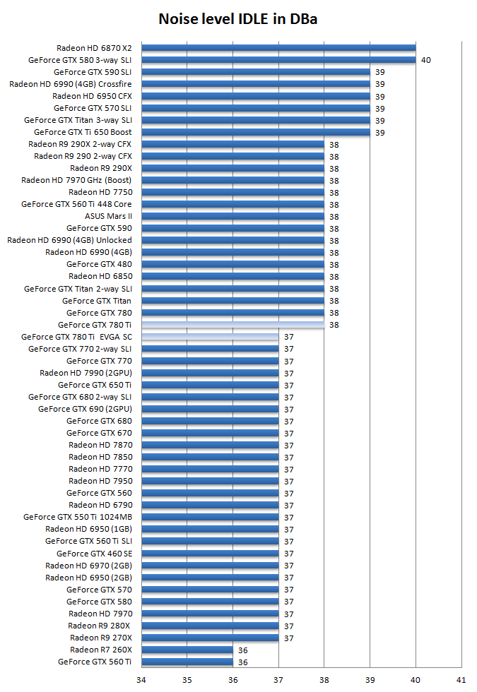

Согласен, разница очень большая. Ради любопытства посмотрел на шумовыделение GTX 780 TI
Графики
idle.png [ 80.96 КБ | Просмотров: 1199 ]
load.png [ 83.78 КБ | Просмотров: 1199 ]
Все таки карта будет громче.
Если я понял правильно ваш расчет, то по данным с графика получиться одна лампочка:
CX650M - 500 / 0,8569 = 583,498657953
RM650x - 500 / 0,8838 = 565,738854945
583,498657953 - 565,738854945 = 17,759803008
Буду играть без света :lol:

Master2007, а что можно сказать о TX650M если сравнивать с RM650x и CX650M?
Регистрация: 12.03.2007
Откуда: C.-Петербург
galileo13
Это новая платформа, которая еще толком не изучена, от совсем другого реального производителя.
Она точно шумнее RMx во всех нагрузках, но имеет все японские конденсаторы. Но не имеет какой-либо известной практики использования на форуме или где-либо мне известной на данный момент. В рекомендованном списке 650-ваттников в FAQ темы есть, так сказать, авансом.
Регистрация: 23.11.2016
Оверквотинг
galileo13
Думаете стоит рискнуть?
Так как по цене он намного дешевле RM650x (RM650x - 650 vs TX650M - 435).
Вам решать.
Master2007, большое спасибо за помощь.
По этим видео вроде TX650M гдето между RM650x и CX650M, но ближе к RM650x и намного его дешевле (знаю что не особо достаточно):
https://www.youtube.com/watch?v=YwN81uiLaQE
https://www.youtube.com/watch?v=3f5yQs2h8fY
Так что остановился на TX650M.
