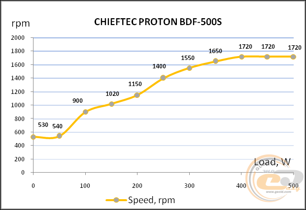

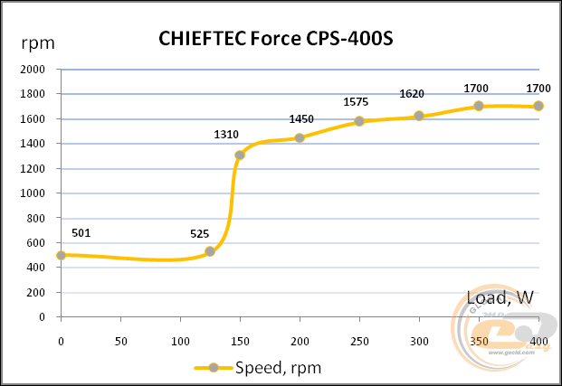

По шуму как раз до 250W в обзоре сказано, что более-менее тихий:
Цитата:
До отметки мощности 100 Вт CHIEFTEC BDF-500S работает очень тихо. В пределах от 100 до 250 Вт его можно охарактеризовать как тихий.
По крайней мере тише Форса.
Входная банка у Протона на 23% большей ёмкости: 270 мкФ х 400 В (105°C) TEAPO вместо 220 мкФ у Форса.
Качество стабилизации линий 5V и 12V заметно лучше у Протона, когда Форс на 5V в -5% ушёл, а на 12V в >+5%.

CPS тише
Так разные сайты по разному шум меряют. Может корректней сравнить в рамках одного сайта:
Сhieftec Proton BDF-500S
34_chieftec_proton_bdf-500s.png [ 29.08 КБ | Просмотров: 1878 ]
Сhieftec Force CPS-400S
23_chieftec_force_cps-400s.png [ 27.4 КБ | Просмотров: 1878 ]
У Протона плавный набор оборотов, у Форса резкий скачок вверх. Или у 500W модели вентилятор по другому настроен?
А еще приглядитесь к соседям, ведь лучше зять-наркоман, чем сосед-майнер. © Центральное Телевидение на НТВ
Регистрация: 12.03.2007
Откуда: C.-Петербург
Может быть и так. Уже не раз видели разные варианты термопрофилей у разных БП в серии.
