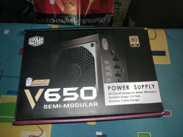

я правильно понял - это не Cooler Master v650 v3 ?
5ade21cc66fb07913b4a4b83.jpg [ 63.25 КБ | Просмотров: 1618 ]
Ну это как минимум v2 (раз указаны японские конденсаторы), а чтобы было v3 - нужно смотреть график оборотов на другой стороне коробки.
