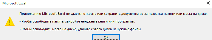

Эксель файл "Рекомендуемые БП на 650 Вт" не открывается
mDUszl.png [ 6.8 КБ | Просмотров: 774 ]
Хотя другие документы открываются
Регистрация: 16.04.2007
Откуда: Moscow
Несколько раз его скачивал за последние дни, проблем не было.
Регистрация: 30.12.2013
Откуда: Крым
Я даже офис переустановил, думал глюканул где, но нет, ситуация не изменилась.
Откуда: Moscow
Только что скачал ещё раз и открыл без проблем. Офис 2010.
Регистрация: 12.03.2007
Откуда: C.-Петербург
TheYo
Тоже не воспроизводится (Office 2016). Проблема на Вашей стороне.
