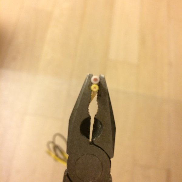

Я посоветую остерегаться китайских переходников. Сечение проводов у них не соответствует заявленному.
Давно я сфоткал сравнение китайского провода 18AWG от переходника с али и стандартного монтажного провода 0.75кв.мм. Комментарии не нужны, мне кажется.
Если уж очень хочется колхозить переходники, то или делать самому, или довериться на месте проверенному человеку, который занимается подобными поделками.
